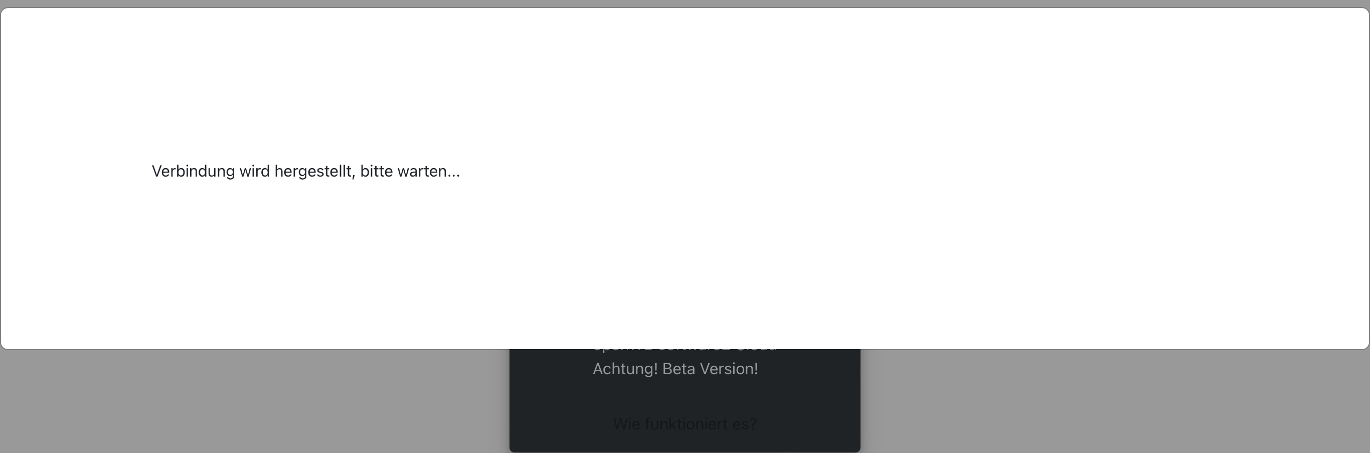

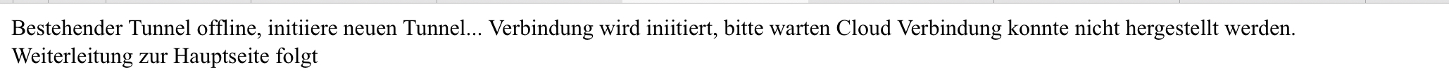

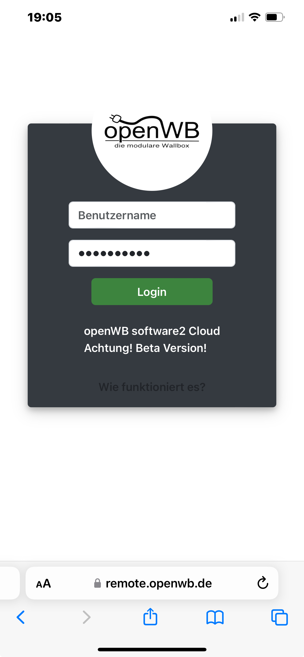

Re: Rückmeldungen Cloud mit software2 (master)
Auch ich habe seit einigen Tagen 2.0 und versuche über die cloud zu starten - ohne Erfolg
Hier mein Anmeldevorgang, und log.
Was meint ihr mit "Master“?
Vorab vielen Dank.
Vorab vielen Dank.
Nur zur Sicherheit: Den Cloud-Zugang hast Du konfiguriert?
Ich habe bei mir da die Daten aus der 1.9 übernommen...
bye
