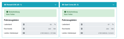

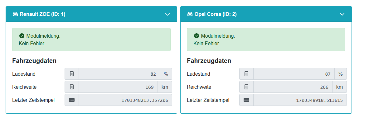

Letzter Zeitstempel im Unix Format? Soll das so?
2.1.3-Alpha.2
2023-12-22 12:29:57 +0100 [2d75c6556]
Beiträge: 4360
Has thanked: 28 times
Been thanked: 202 times
Re: Rückmeldungen 2.1.3 Alpha 2
Ja, wurde im Backend letztens komplett umgestellt. Wir gehen das Frontend nochmal durch, um jeweils ein lesbares Datum bzw. Uhrzeit anzuzeigen.

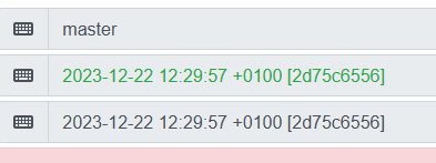

@Frank-H
Dann bist Du nicht auf master, sondern dem Feature Branch.
Frank-H
Beiträge: 457
Has thanked: 43 times
Been thanked: 47 times
Beitrag von Frank-H »
Hallo LutzB,
nicht, dass ich wüßte.Lt. Anzeige zumindest nicht. Ich wüßte auch nicht, dass ich ein Feature heruntergeladen habe.
Screenshot 2023-12-26 173417.png (6.29 KiB) 2148 mal betrachtet
OpenDTU fusion
VW ID.4 (77 kwh)
Beiträge: 4360
Mein Fehler, hatte "Strommix" falsch in "preisbasiertes Laden" einsortiert.

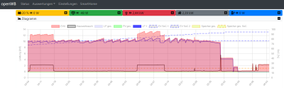

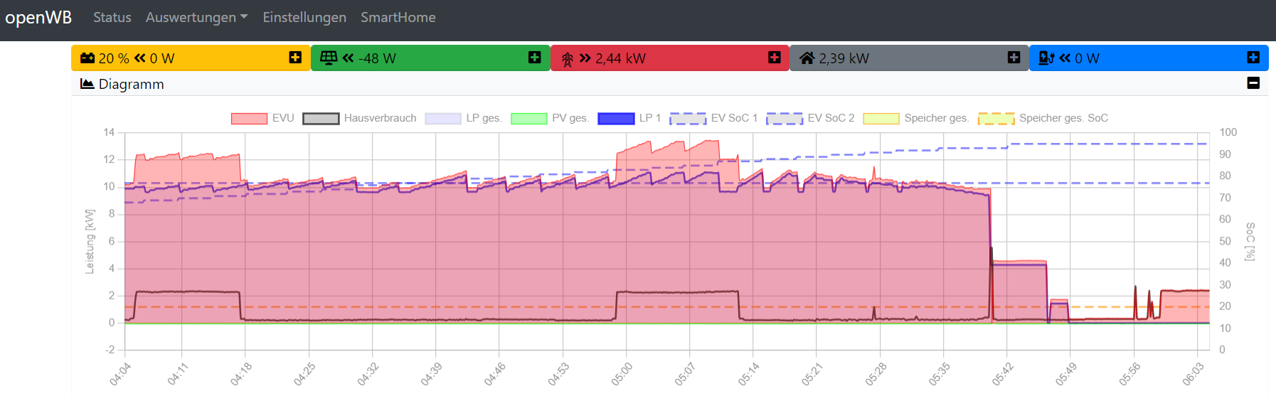

ChristophR hat geschrieben: Di Dez 19, 2023 5:22 am
ChristophR hat geschrieben: So Dez 10, 2023 11:49 pm Zielladen mit Release 2.1.2-Patch.1:
Ich habe beim Zielladen irgendwo über 80% einen komischen Leistungsabfall, das war vorher nicht so.
Beim Zielladen bis 80% ist es nicht aufgetreten.
Zielladen steht hier auf 95%, zu 5:40 Uhr, mit 14A:
2023-12-08 06_05_40-openWB und 1 weitere Seite - Persönlich – Microsoft​ Edge.png
Die zugehörigen main.log(s):
main.log.d20231208-u032311.log
main.log.d20231208-u034520.log
main.log.d20231208-u040741.log
main.log.d20231208-u043001.log
2 Logs folgen im nächsten Beitrag, die haben hier nicht mehr reingepasst.
Ich habe es heute nochmal mit dem aktuellen master (2023-12-14 09:00:09 +0100 [632881f09]) versucht, jetzt sieht es etwas besser aus.
Einzige Änderung: Ich habe die Stromstärke von 14A auf 16A geändert.
Um 5:40 Uhr (Ende vom Zielladen) habe ich aber einen Wechsel auf 6A, obwohl der SoC erst bei 93% lag. Eigentlich hätte er (max. 20 Minuten) ja normal weiter laden müssen?
main.log.d20231219-u042331.1.log
main.log.d20231219-u044601.1.log
main.log.1.log
Ich habe nun die Stromstärke im Zielladen wieder auf 14A reduziert, da er das Ziel trotz 20 Minuten Nachlaufzeit nicht mehr ganz erreicht hat.
Bin auf dem aktuellen master (2023-12-22 12:29:57 +0100 [2d75c6556]), nun sieht es so aus:
Das hin und herschalten aus dem ursprünglichen Release 2.1.2.Patch.1 ist also behoben, vielen Dank.
Das Problem, was hier auch noch (geringfügig) auffällt:
Nach Ablauf der Zeit zum Zielladen (5:40 Uhr) lädt er nur noch mit Minimalstrom, die Meldung, die dann erscheint lautet (sinngemäß):
"Die Einstellungen des Fahrzeugs begrenzen den Strom auf Minimal 6A."
Eigentlich könnte er ruhig mit 14A bzw. 16A weiter laden, warum er auf den Minimalstrom wechselt ist mir nicht klar.
Ob das früher vielleicht aber auch so war, bin ich mir nun nicht mehr so sicher.

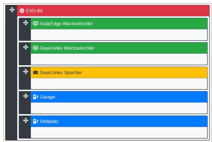

Bin die Woche auch auf die 2.x gewechselt und haben meinen DEYE 12k inkl. Speicher mit eingebunden.
Da ich bereits einen elfin EW11 modbus adapter mit ioborker betreibe hat die Verbindung über OWB nach Eingabe der elfin IP direkt geklappt. :D
Musste nur die Struktur ändern in:
Nach der Anleitung und meinem Verständnis hätte der DEYE (DC 48Volt) Speicher eigentlich hinter dem WR gemusst. Dann wir die PV Leistung aber falsch in der OWB angezeigt. Ich glaube dann addiert er Speicher und PV Leistung als PV Leistung.
Vielen Dank an das Team!
