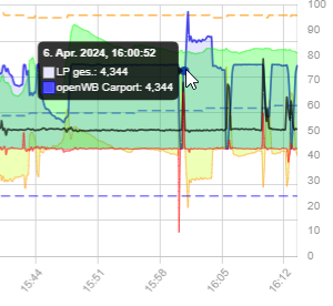

LenaK hat geschrieben: Mi Apr 03, 2024 10:24 am
Candid hat geschrieben: Di Apr 02, 2024 5:25 pm Ich habe wieder das Problem, das eigentlich mal behoben war, dass beim Laden bei wenig PV-Leistung der Speicher hinzugezogen wird, aber ständig über die max. erlaubte Entnahme aus dem Speicher gegangen wird...
Du hast schon die Version vom 28.3. drauf, das ist nicht mehr das Release.
Im Log sind nur die zwei letzten Zyklen im Level Details und da wird der Speicher gerade mit 6kW entladen. Bitte nochmal ein Log mit Level Details einstellen.
Ok, hier der nächste Versuch.

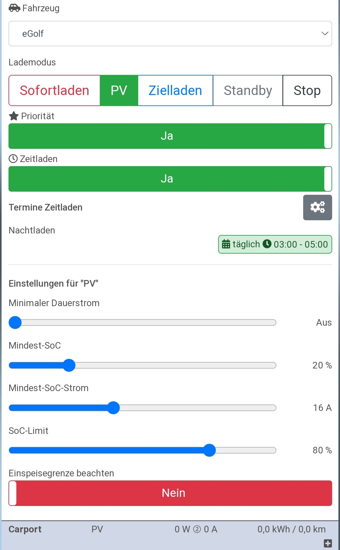

Ich bin gerade erst auf 2.x umgestiegen nach Aufrüstung meines Satelliten zur externen OpenWB, damit ich mich auch wieder an der Entwicklung beteiligen kann.
Mein Standard Ladeprofil: PV Laden mit entsprechenden Ziel-/Grenzwerten und Nachts Zeitladen (ehemals Nachtladen) zwischen 3 und 5 Uhr auf mind. 40%
Beobachtung: Bei 3X% SoC wie gewünscht mit 13A um 3 Uhr Ladung gestartet, bei erreichen >40% aber nur reduziert auf 6A und dann auch bis zum PV SoC Limit 85% bis heute morgen 9 Uhr durchgeladen. Habe ich ein Verständnisproblem oder hätte das eigentlich klappen müssen?

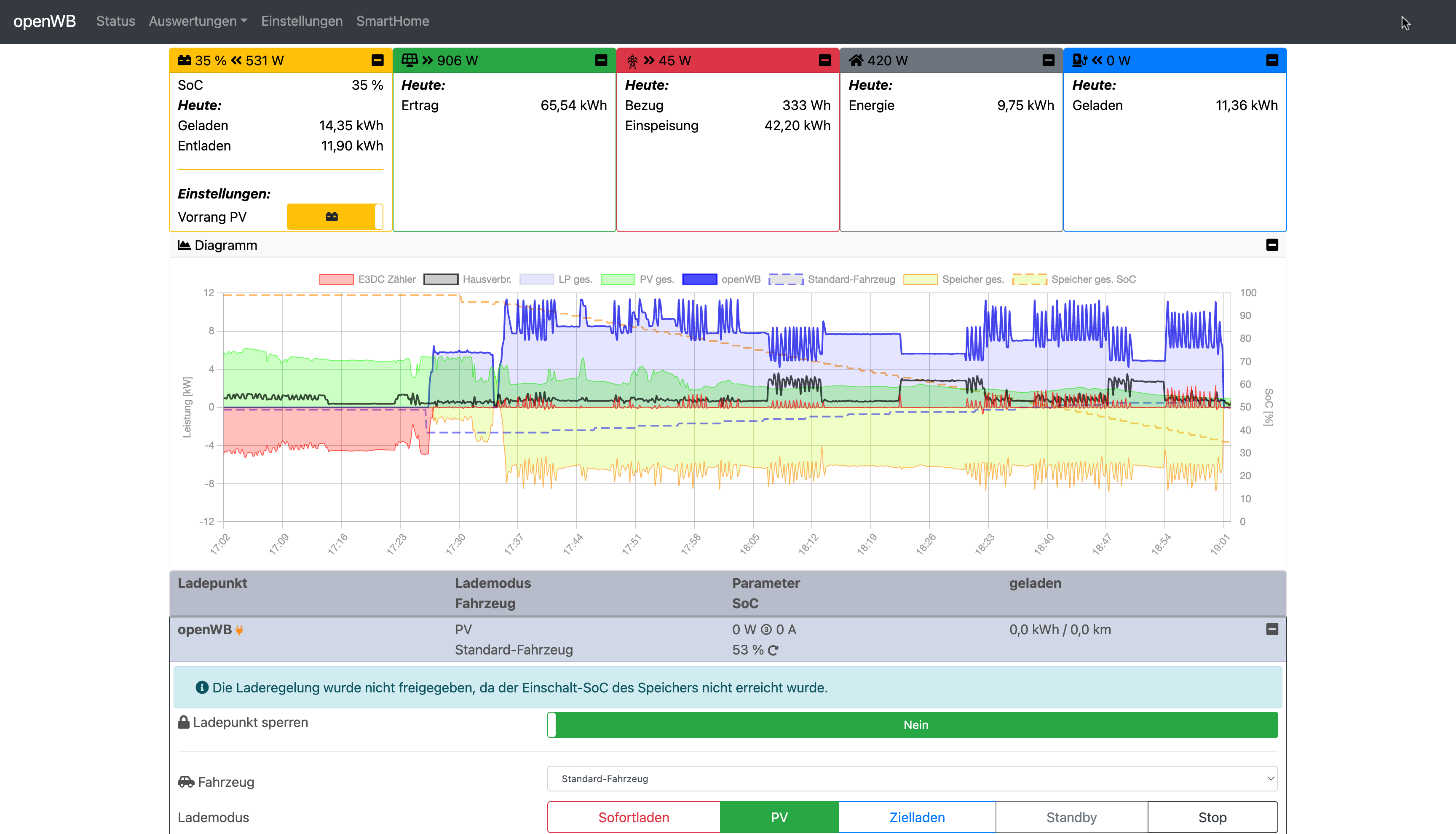

Problem mit Einschaltschwelle bei Speichervorrang.
Aktueller master (2024-04-05 08:37:55 +0200 [b9da5d93b])
Nachdem die Wärmepumpe mit Warmwasseraufbereitung fertig war, hätte die Ladung eigentlich starten müssen, da der eingestellte Minimale Enlade-SoC von 95% überschritten und als erlaubte Entladeleistung 1,5kW eingestellt ist.
Während der Warmwassererzeugung hat das Fahrzeug auch jeweils kurz eingeschaltet, als der Minimale Enlade-SoC überschritten wurde.
Die Ladung hat danach erst gestartet, als der Speicher ganz voll war (98%) und demzufolge Einspeiseleistung am EVU-Punkt anlag:

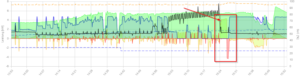

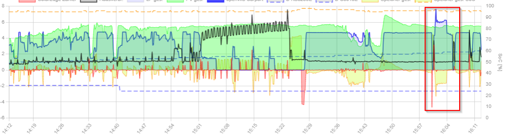

Problem mit Phasenrückschaltung von 3 auf 1 Phase.
Aktueller master (2024-04-05 08:37:55 +0200 [b9da5d93b]).
Nachdem die Ladung von 1 auf 3 Phasen hochgeschaltet hat, ist der Timer für das Rückschalten von 3 auf 1 Phase losgelaufen, obwohl mit deutlich höherer Ladeleistung als Minimalstrom geladen wurde.

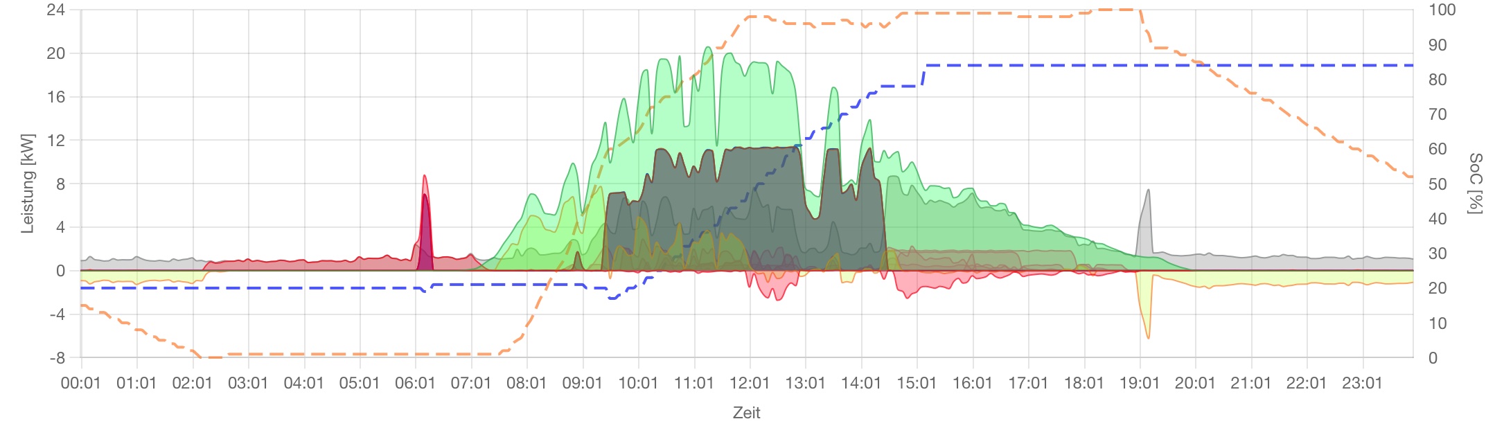

truth hat geschrieben: Mo Apr 08, 2024 6:45 am Eigentlich würde man (bei Vorrang Speicher) Folgendes erwarten:
Wenn der PV-Überschuss über der Einschaltschwelle liegt, dann sollte der Ladevorgang für das Auto starten, sobald der minimale Entlade-Soc (siehe gestrichelte Linie bei 80%) überschritten ist.
Hmmm. Nein. Der Ladevorgang soll starten, wenn entweder der Speicher voll ist oder der Speicher den aktuell vorhandenen Überschuss nicht mehr aufnehmen kann. Ich habe es vorgestern beobachtet, dass mein Auto geladen wurde, wo der Hausspeicher erst zu 60% voll war - da kamen aber auch 13kW vom Dach. Wäre doof gewesen, wenn ich da eingespeist hätte, weil bei mir der Entlade-SoC auf 95% steht. Das tut er, damit gegen Abend, wenn die Sonne untergeht und das Auto noch nicht ganz voll ist, die Batterie nicht ins Auto geht. Das ist bei meinen 30kWp nicht sehr häufig der Fall, weshalb ich auf das herumprobieren mit dem richtigen Regelpunkt verzichtet habe.
In den smarthome-Geräten gibt es einen SoC ab dem die Verbraucher erst eingeschaltet werden dürfen. Der wird wahrscheinlich auch fallen, wenn das smarthome auf 2.0 gehoben wird. Denn auch da hätte ich lieber den Strom selbst verbraucht anstatt ihn einzuspeisen, nur weil die Batterie noch nicht so und so voll ist.
Sinnvoller als einen SoC würde ich an der Stelle den Ladestrom der Hausbatterie halten, unter dem die Autoladung bzw. Verbrauch gestartet wird. Also wenn von x kW Überschuss nur noch soundsoviel Watt oder weniger als y % in die Hausbatterie gehen. Ich denke so in der Art ist es aktuell implementiert, ohne dass man die Werte konfigurieren kann.
Edit: Hier noch mal ein Bild von vorgestern, waren sogar mehr als 13kW.
(207.05 KiB) Noch nie heruntergeladen
