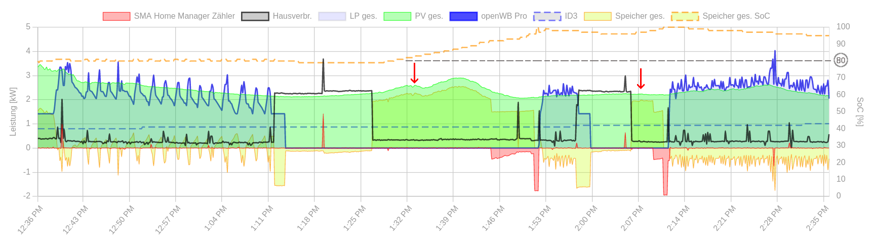

Hier ist das passende Beispiel dazutruth hat geschrieben: So Mär 17, 2024 11:37 am Bei Priorisierung (Haus-)Speicher (vor Fahrzeug) habe ich einen min. Entlade-SOC von 80% eingestellt (erlaubte Entladleistung 0,4 kW).
Eigentlich würde ich erwarten, dass ab dem Moment, an dem der Speicher 80% erreicht hat, das Fahrzeug geladen wird (weil PV-Überschuss > 3kW, Einschaltschwelle= 1,4kW).
Trotzdem beobachte ich immer wieder, dass das Fahrzeug erst geladen wird, wenn der Speicher ganz voll (100%) ist.
Eigentlich würde ich meinen Speicher (5 kWh) gerne vergrößern - das macht aber nur Sinn, wenn ich nicht immer warten muss, bis der Speicher ganz voll ist.
Ganz links sieht man, dass die Regelung noch nicht optimal ist, aber immerhin bleibt der Speicher-Soc konstant bei 80%.
Weiter rechts sieht man, dass der Ladevorgang nicht startet, obwohl der Haus-(Speicher) bereits über 80% hat (siehe rote Pfeile).

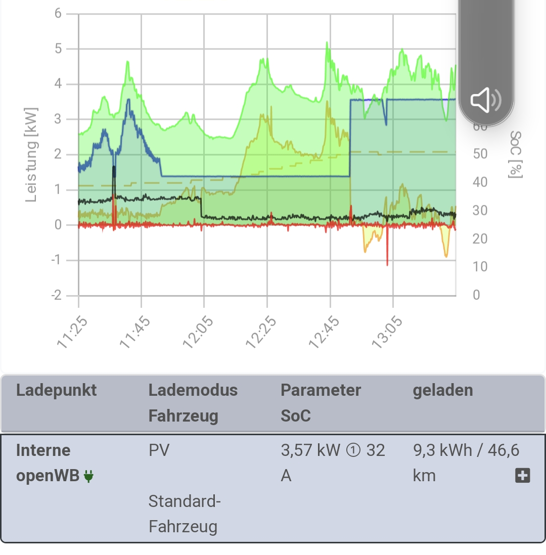

Das mit dem Start der Ladung ist nicht das Problem. Im Modus PV laden berechnet die Einschaltschwelle, die sich ja pro Phase konfiguriert wird. Wenn ich nur eine Phase aktiv habe würde er ja bei 1,4kW zu laden beginnen (so habe ich es eingestellt weil das ungefähr 6A einphasig entspricht). Wenn aber in der OWB 3 Phasen eingestellt sind nimmt er den Wert mal 3, alsoaiole hat geschrieben: So Mär 17, 2024 4:20 pmLädt es, wenn der LP auf 3p steht (nur 1p anliegend) und ein einphasiges Fahrzeug im Fahrzeug-Profil konfiguriert ist? Falls ja -> 2 Fahrzeuge mit 1p bzw. 3p nutzen.simonkreuzer87 hat geschrieben: So Mär 17, 2024 3:29 pm Hallo, ich habe eine smart WB die ich mit der Open WB steuere. In der Zuleitung kann ich entweder auf 1 phasig oder 3 phasig stellen. Bei der 1.9er erkannte es das System ob 1 oder 3 Phasen vorhanden waren. Bei der 2er Software muss ich das ja in der Ladepunktkonfiguration angeben. Wenn hier 3 Phasen steht aber nur 1 Phase da ist beginnt die Ladung nicht. Kann man das nicht aus den Werte ableiten. Hier werden ja die Spannungen aus der Wallbox ausgelesen. Und hier könnte man ja 1 oder 3 Phasen ableiten.
4,2kW. Ebenso berechnet er die Stromvorgabe anhand der Einstellung. Dann ist die Vorgabe auch immer zu niedrig oder zu hoch. Anhand der Statuswerte aus der wallbox könnte man das doch auch ableiten, also ob einmal oder dreimal 230V Anliegen. Die alte 1.9er hätte das ja auch irgendwie so gemacht.

Laut der Anzeige zum Ladepunkt wird das Auto hier einphasig mit 32 A geladen? 3570 W / 230 V = 15,5 A

Hallo, ich denke die 32A sind die Vorgabe und die 3,57kW die echte Leistung. Wahrscheinlich kann das Auto nur bis maximal 16A laden.

xantiva hat geschrieben: Mo Mär 18, 2024 12:26 am Laut der Anzeige zum Ladepunkt wird das Auto hier einphasig mit 32 A geladen? 3570 W / 230 V = 15,5 A
Stimme Dir zu. Die Wallbox bietet immer nur am, den Rest entscheidet das Auto. In diesem Fall eben knapp 16 A.simonkreuzer87 hat geschrieben: Mo Mär 18, 2024 4:39 am Hallo, ich denke die 32A sind die Vorgabe und die 3,57kW die echte Leistung. Wahrscheinlich kann das Auto nur bis maximal 16A laden.
