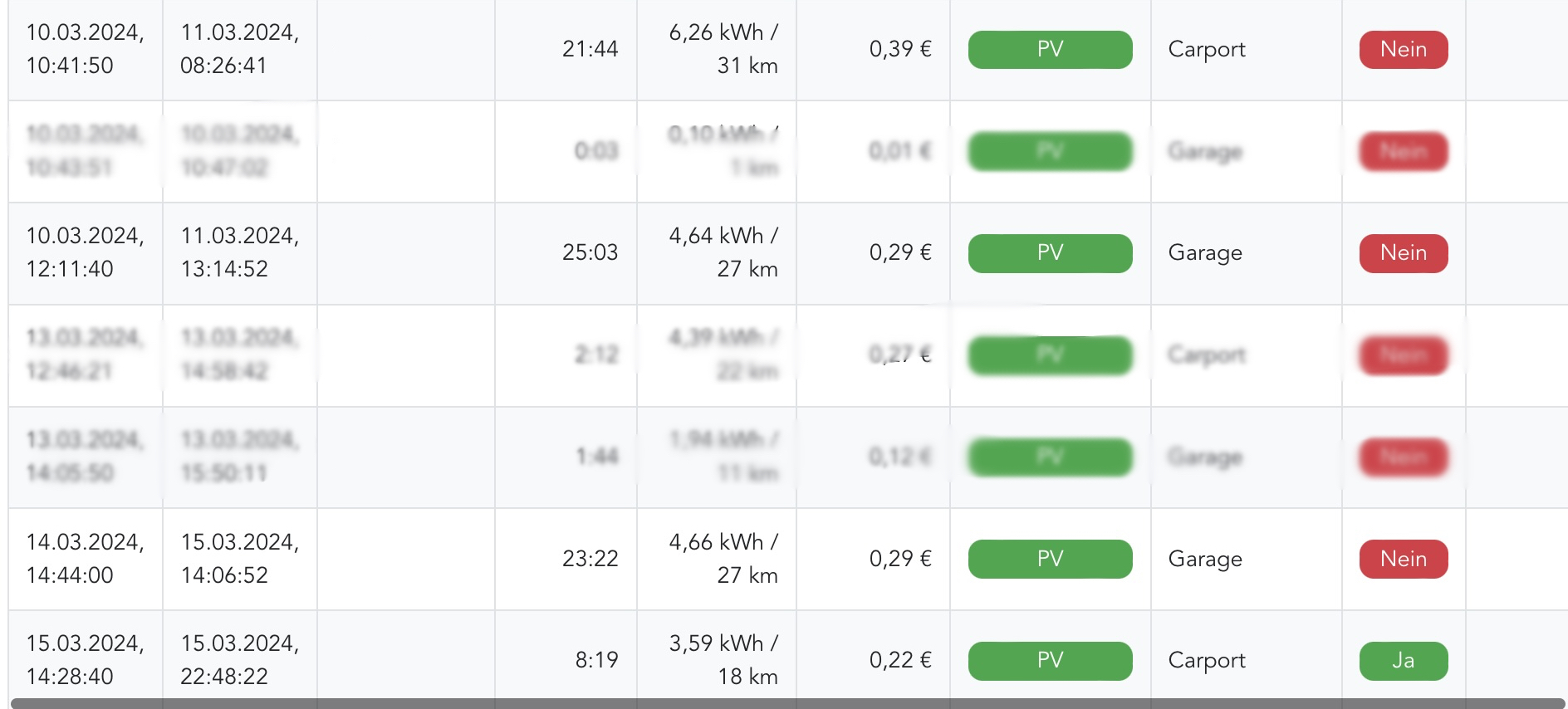

hatte mich gerade gewundert warum mindestens ein Ladevorgang von heute im Ladelog fehlt. Auch in der CSV fehlte er. Gedacht System zeigt das vielleicht aus irgendeinem Grund gerade nicht an und daher einmal neu gestartet. Negativ. Weiter überlegt und dann darauf gekommen, dass der Modus seit Ladebeginn von mir nicht geändert wurde. Ladepunkt Carport (letzter Eintrag steht also immer noch auf PV Laden). Auf Stop gewechselt und siehe da, der Ladevorgang ist da (Ende 22:48Uhr).
Ich verstehe die Logik, dass PV-Laden noch immer aktiv war und somit auch der "vermeintliche" Ladevorgang, aber das macht so doch keinen Sinn, bzw. ist das Problematisch für eine Abrechnung zum Beispiel am Monatsende, wenn hier kein Wechsel oder ich nehme an auch Abstecken stattgefunden hat?! Ein PV Ladevorgang über 23h und 22min ist wahrscheinlich auch eher unrealistisch, selbst bei geringstmöglich aktiver Mindeststromstärke.
Selbst wenn bei Wolken ein Ladevorgang immer wieder unterbrochen wird (und damit Eintrage produziert), dann sind das doch im Zweifle auch 5,6,7 oder mehr Ladevorgänge. -> Evtl. kann man das ja über eine Tageszusammenfassung (Ausklappmenü) in der Anzeige dann wieder ansehnlicher darstellen?
Oder verstehe ich den Sinn/ Grund hier falsch?

Ich würde einen Ladevorgang von Anstecken zu Abstecken erwarten.

aiole hat geschrieben: Fr Mär 15, 2024 10:42 pm Ich würde einen Ladevorgang von Anstecken zu Abstecken erwarten.
Beim Sofortladen z.B. beendet aber das Auto den Ladevorgang (und es wird dann auch ein Log geschrieben). Nach Deiner Logik müsste dann ein weitere drei Tage stehendes Auto (und sein SOC nachladen) insgesamt nur als 1 Ladevorgang über 72h+ gewertet werden.
Bei PV beendet nicht das Auto den Ladevorgang, sondern der fehlende Überschuss. Aber der Ladevorgang wir abgebrochen/ unterbrochen. Spätestens wie bei mir heute per Sonnenuntergang (ausgenommen jmd nutzt die Mindeststrom Einstellung).
Bei 1.9 und Pushover gab es ja sogar den Durchschnittswert KW des Ladevorgangs. Ist hier dann natürlich nicht möglich, bzw. werden das unsinnige Werte.
1x openWB series2 standard+ // 1x openWB Pro // EVU Modul: E3DC // SOC Modul: Tesla/ VW // HA: ioBroker
Beiträge: 9017
Has thanked: 251 times
Been thanked: 272 times
Re: Rückmeldungen openWB software 2.1.3 Release
Bei PV-Laden kann das EV auch beenden (wenn es voll ist).
Ggf. kann man bei sw2-seitiger Unterbrechung etwas mit einer max. Tagessession (24h) einbauen, um keine Mehrtagesladungen zu bekommen. Ist dann für die Wenigfahrer:innen sicher übersichtlicher.

aiole hat geschrieben: Fr Mär 15, 2024 11:19 pm Bei PV-Laden kann das EV auch beenden (wenn es voll ist).
Richtig. Und das spricht auch gegen deine Logik:
aiole hat geschrieben: Fr Mär 15, 2024 11:19 pm Ich würde einen Ladevorgang von Anstecken zu Abstecken erwarten.
Die Tageswechsel Lösung wird nicht funktionieren, weil ein Ladevorgang auch über diesen hinweg laufen kann. Ein im Sommer laufende PV-Ladung mit Mindeststrom 6A auf einer Phase, wird möglicherweise über Mitternacht hinaus gehen.
Es muss die Unterbrechung (im Zweifel mit einem Timer) berücksichtigt werden.

Nö. Auto voll ist eben anders als EMS-initiiert.
hoaloha hat geschrieben: Fr Mär 15, 2024 11:29 pm Die Tageswechsel Lösung wird nicht funktionieren, weil ein Ladevorgang auch über diesen hinweg laufen kann. Ein im Sommer laufende PV-Ladung mit Mindeststrom 6A auf einer Phase, wird möglicherweise über Mitternacht hinaus gehen.
Man könnte einen fixen Zwischenstop um 0:00 vorgeben, um immer nur max. 24h-Vorgänge zu haben. DAS meinte ich mit "Tagessession".
