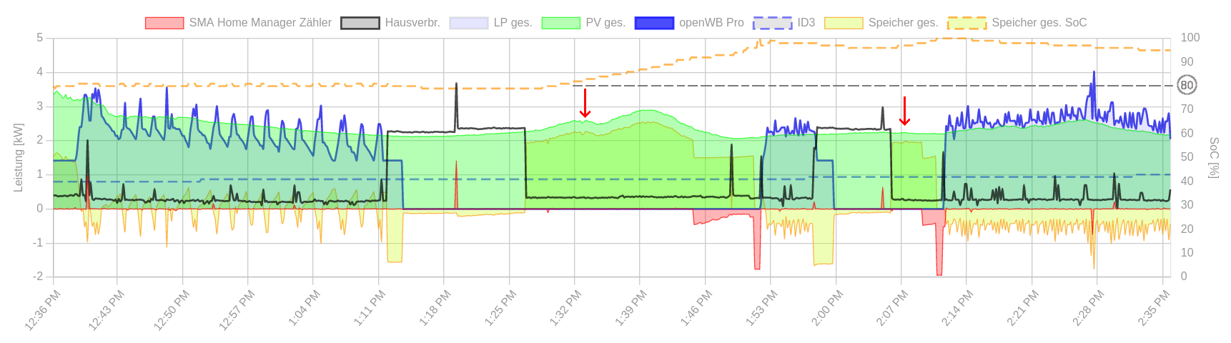

Das Problem hatte ich schon in 2.1.3 angesprochen - siehe Beispiel für einen min. Entlade-Soc von 80%Bild
Eigentlich würde man (bei Vorrang Speicher) Folgendes erwarten:
Wenn der PV-Überschuss über der Einschaltschwelle liegt, dann sollte der Ladevorgang für das Auto starten, sobald der minimale Entlade-Soc (siehe gestrichelte Linie bei 80%) überschritten ist.
Mir fällt keine Anwendung ein, bei der man das nicht so würde haben wollen.
All diejenigen, die den Speicher tatsächlich ganz voll haben wollen, brauchen ja nur den Minimalen Entlade-Soc auf 100% (oder AUS) stellen.
Leider sind die OpenWB Software Entwickler offenbar der Meinung, dass die aktuelle Realisierung (kein Bug sondern) ein Feature ist.

truth hat geschrieben: Mo Apr 08, 2024 6:45 am Eigentlich würde man (bei Vorrang Speicher) Folgendes erwarten:
Hmmm. Nein. Der Ladevorgang soll starten, wenn entweder der Speicher voll ist oder der Speicher den aktuell vorhandenen Überschuss nicht mehr aufnehmen kann. Ich habe es vorgestern beobachtet, dass mein Auto geladen wurde, wo der Hausspeicher erst zu 60% voll war - da kamen aber auch 13kW vom Dach. Wäre doof gewesen, wenn ich da eingespeist hätte, weil bei mir der Entlade-SoC auf 95% steht. Das tut er, damit gegen Abend, wenn die Sonne untergeht und das Auto noch nicht ganz voll ist, die Batterie nicht ins Auto geht. Das ist bei meinen 30kWp nicht sehr häufig der Fall, weshalb ich auf das herumprobieren mit dem richtigen Regelpunkt verzichtet habe.
In den smarthome-Geräten gibt es einen SoC ab dem die Verbraucher erst eingeschaltet werden dürfen. Der wird wahrscheinlich auch fallen, wenn das smarthome auf 2.0 gehoben wird. Denn auch da hätte ich lieber den Strom selbst verbraucht anstatt ihn einzuspeisen, nur weil die Batterie noch nicht so und so voll ist.
Sinnvoller als einen SoC würde ich an der Stelle den Ladestrom der Hausbatterie halten, unter dem die Autoladung bzw. Verbrauch gestartet wird. Also wenn von x kW Überschuss nur noch soundsoviel Watt oder weniger als y % in die Hausbatterie gehen. Ich denke so in der Art ist es aktuell implementiert, ohne dass man die Werte konfigurieren kann.
Edit: Hier noch mal ein Bild von vorgestern, waren sogar mehr als 13kW.

Gero hat geschrieben: Mo Apr 08, 2024 8:01 am Hmmm. Nein. Der Ladevorgang soll starten, wenn entweder der Speicher voll ist oder der Speicher den aktuell vorhandenen Überschuss nicht mehr aufnehmen kann. Ich habe es vorgestern beobachtet, dass mein Auto geladen wurde, wo der Hausspeicher erst zu 60% voll war - da kamen aber auch 13kW vom Dach. Wäre doof gewesen, wenn ich da eingespeist hätte, weil bei mir der Entlade-SoC auf 95% steht.
Das ist jetzt noch kein konkretes Anwendungsbeispiel, bei dem ein minimaler Entlade-SoC (< 95%) benötigt wird ... und bei dem es gleichzeitig sinnvoll ist, dass der Speicher erst ganz voll gemacht wird.
Dass bei dir das Auto schon früher geladen wird, liegt einfach daran, dass du eine sehr große PV-Anlage hast und der (Haus-)Speicher an sonnigen Tagen den PV-Überschuss (~ 13 kW) einfach nicht nicht mehr aufnehmen kann.
Bei kleineren PV-Anlagen (z.B. mit Ost/West-Ausrichtung) und entsprechend dimensioniertem Speicher, wird der PV-Überschuss die Ladeleistung der Batterie nur äußerts selten überschreiten. D.h. der Speicher wird (zumindest so wie es jetzt realisiert ist) immer erst ganz voll gemacht ... und zwar auch dann, der minimale Entlade-SoC auf z.B. 70% steht.
