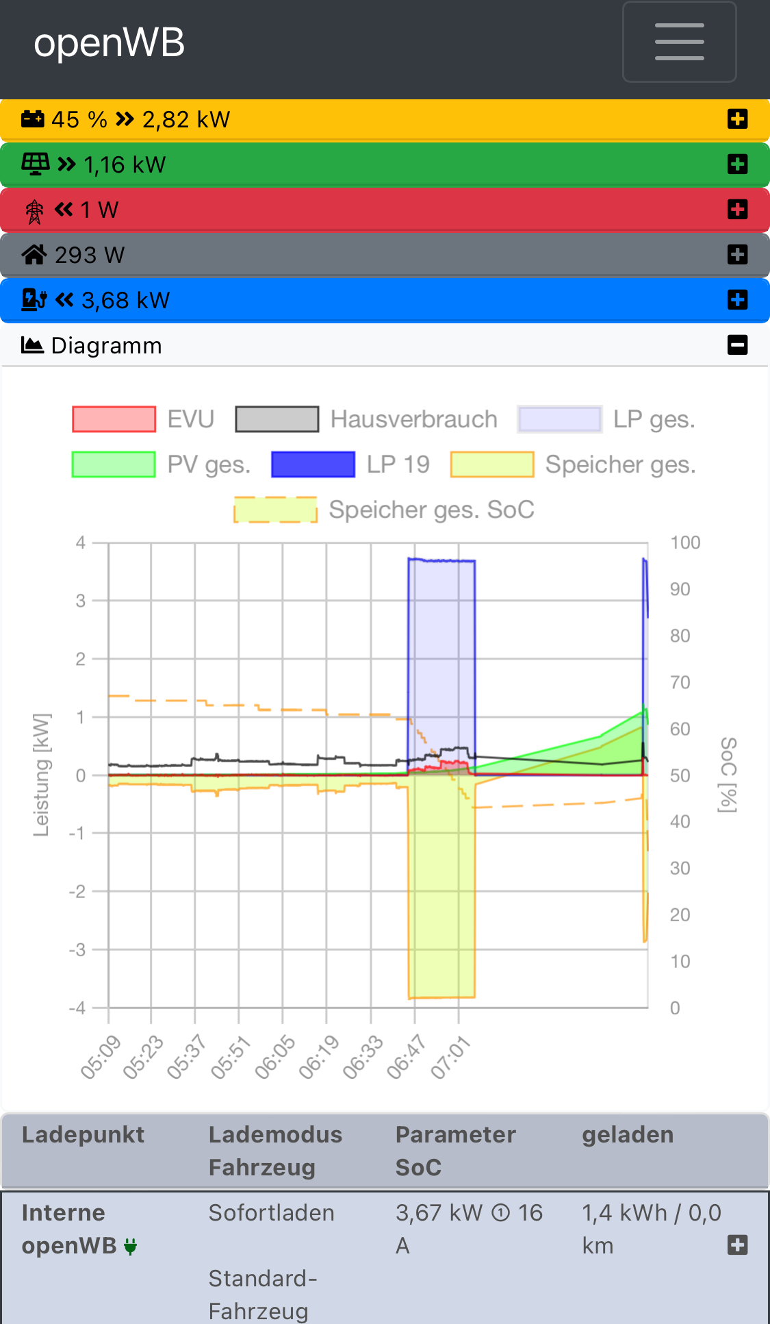

Twenzel hat geschrieben: Do Apr 18, 2024 7:10 pm Aber warum wird eingespeist wenn Speicher noch jede Menge Kapazität bietet?
Hört sich ja eher nach einem Systemfehler an als nach einer falschen Einstellung meinerseits!?
Eventuell maximal mögliche Ladeleistung des Speichers erreicht?
ChristophR hat geschrieben: Do Apr 18, 2024 5:33 pm Du hattest kurz eine hohe Einspeisung, die die Einschaltschwelle überschritten hat.
Dadurch startet die Ladung immer, um die Einspeisung zu verhindern.
Das ist diesmal kein Problem, das die openWB betrifft, sondern das steuert Dein Wechselrichter.
Die openWB erfährt nur von der Einspeisung und reagiert da entsprechend drauf.
Da in kurzer Zeit ein recht hoher Anstieg der PV-Leistung kam, kam die Regelung an der Stelle ggf. nicht schnell genug nach, o.ä.
Daran arbeiten die Hersteller der WR z.T. mit Ihren jeweiligen Firmware Updates, wenn dort eine Optimierung möglich ist.
Die Steuerung des Speichers wird gerade in der openWB überarbeitet, aber gerade dieser Fall ist schwierig zu erkennen.
Soll die openWB nach der Einspeisung wieder abschalten? Dann kann es sein, dass der Speicher wieder nichts aufnimmt und gleich wieder eingeschaltet werden muss.
Daher könnte es sein, dass dies ein Fall bleibt, der nicht ganz lösbar ist. Dann wird nach dem neuesten Schema nur mit Mindeststrom weiter geladen.
Da würde ich die aktuelle Entwicklung noch etwas abwarten, siehe auch:
viewtopic.php?p=107405#p107405
viewtopic.php?p=107538#p107538
Das musst du den Hersteller des Speichers fragen, warum da die Ladeleistung nicht hochgeregelt wurde. Oder vielleicht kannst du was am Speicher einstellen?

Also wenn ich den Screenshot richtig interpretiere, hat auch die Entladeleistung bei ca. 4kW ihr Maximum erreicht. Und wenn man genau hinschaut, ist auch bei etwa 4kW Ladeleistung ein kleines Plateau zu erkennen, was auch dort für das Maximum dessen entspricht, was der Speicher aufnehmen kann.
Speicher war von BYD, was ist für ein Wechselrichter angeschlossen?
