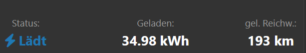

Nach Ladung Stop; Update PR1791 und wieder Ladung im PV Start:
WEB geladene Reichweite 193 km
Web geladene Reichweite.png (9.42 KiB) 1346 mal betrachtet
Display geladene Reichweite 9km
Display_geladene Reichweite.png (4.42 KiB) 1346 mal betrachtet
Standard geladene Reichweite
Standard geladene Reichweite.png (7.67 KiB) 424 mal betrachtet
Des weiteren (Bei einem Ladepunkt springt die Sperre Ladepunkt von rot nach grün und umgekehrt jedoch ohne Auswirkung.
Springt zwischen rot und grün_jedoch ohne Auswirkung.png (4.62 KiB) 1346 mal betrachtet

Danke für die Hinweise! Da sind wohl irgendwo noch ein paar Bugs.
