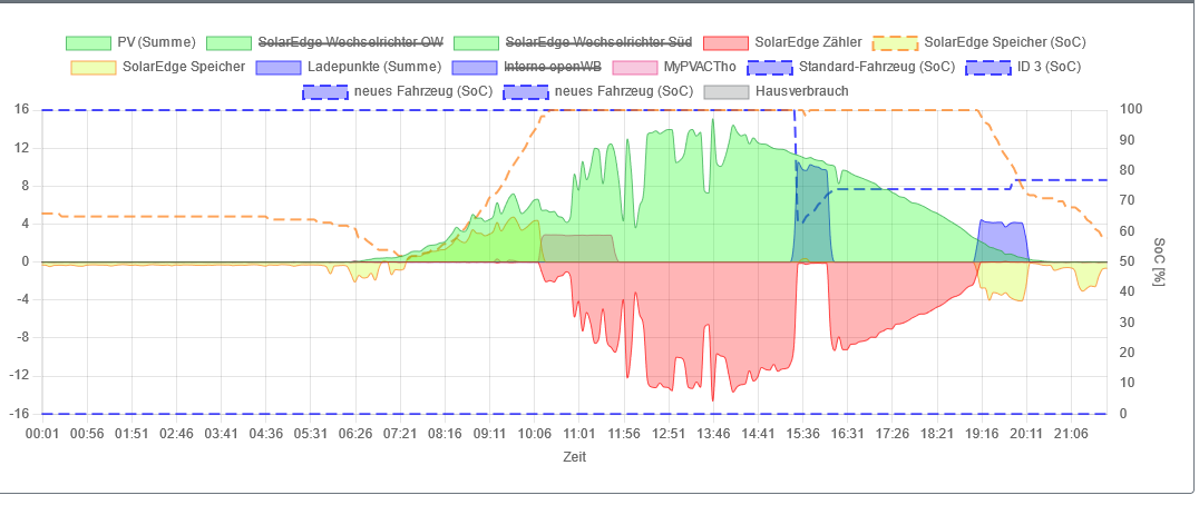

mit der neusten Beta klappt zwar das Überschussladen aber den Speicher zieht es mir trotzdem leer..... Zeitstempel im Bild ca. 16:16-20:11
Wie kann man hier bei der Verbesserung helfen?
Eine Vermutung habe ich... wenn Speicher mit entädt wird die Entladeleistung auf die PV-Leistung addiert.. denke daraus ergibt sich ein "Teufelskreis"
-> eigentlich mpsste es abgezogen werden.

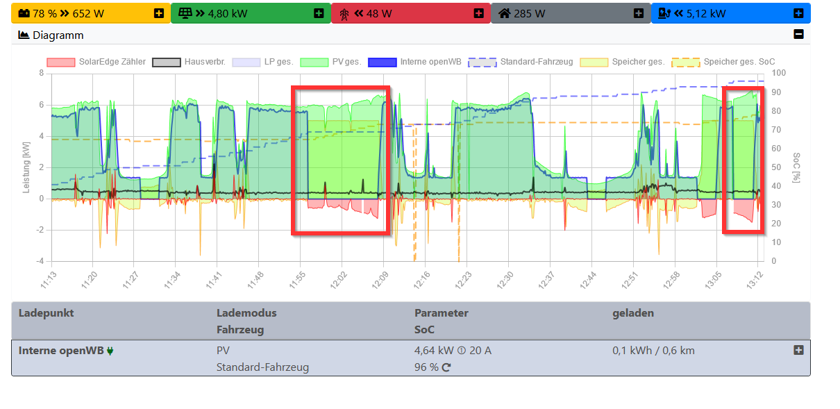

Hallo Zusammen!
Während des Überschussladens wird die Ladung abgebrochen, obwohl genug PV-Leistung und Überschuss vorhanden ist.
siehe Screenshot und Log während einer Ladeunterbrechung und erneutem Start der Ladung
https://paste.openwb.de/21AzM8irMLivLvq
Kann man erkennen, woran das liegt?
- 2024-08-08 13_13_11-Window.png (129.97 KiB) 740 mal betrachtet

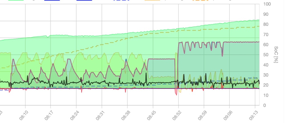

Der Modus "prio Speicher" könnte ein wenig weniger aggresiv sein und häufiger mal nachschauen, ob der Speicher nicht doch mehr laden möchte. Man sieht hier ganz schön, dass sobald die Speicherladeleistung leicht einbricht, die openWB den Überschuss nimmt und ins Auto packt. Dann wird sukkesive immer weniger geladen um dem Speicher mehr zu geben. Bis zu dem Zeitpunkt, wo der Speicher mal wieder weniger nimmt. Ich finde, der Ladestart könnte weniger vehement sein und die Flanken beim Abfallen könnte steiler sein.
Ah, oder sollte es die Phasenumschaltung sein, die da zu schnell schaltet? Ladestart einphasig würde wahrscheinlich helfen. Obwohl, nein. Es wird einphasig gestartet. Ist eine 22kW-Box, die um 8:50 wohl auf 3p umgeschaltet hat.
https://paste.openwb.de/AzgO37zJIwH2f2f

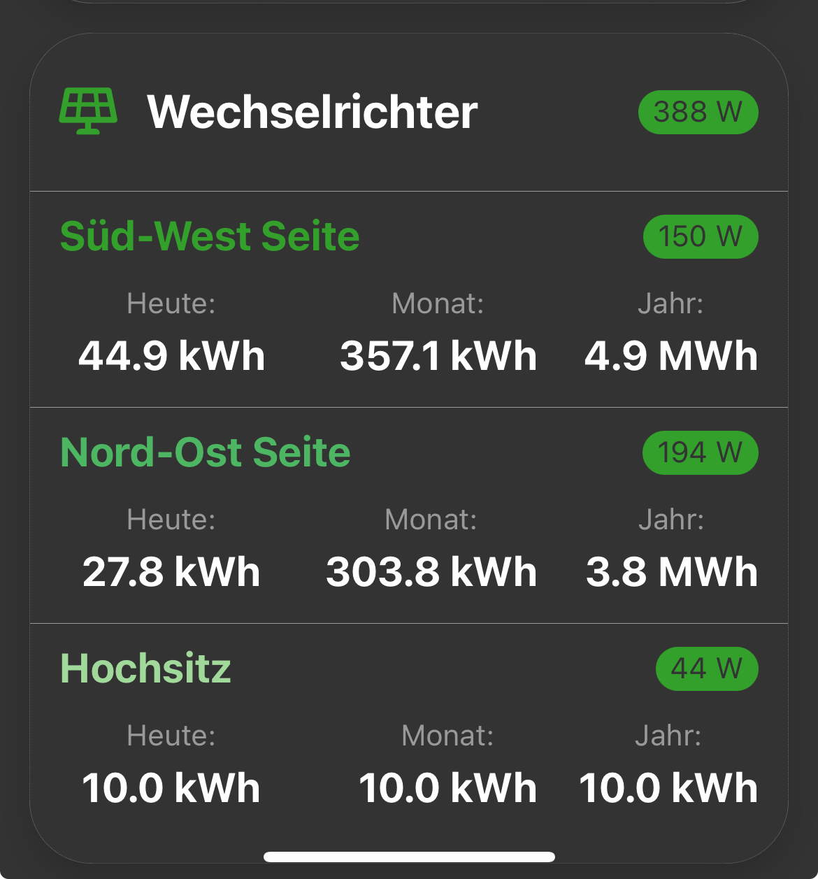

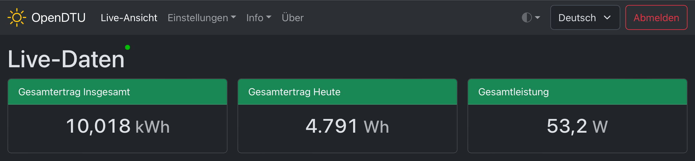

Beim Wechselrichter Modul „openDTU“ gibt es einen Anzeigefehler. Beim Tagesertrag wird der Gesamtertrag angezeigt.
