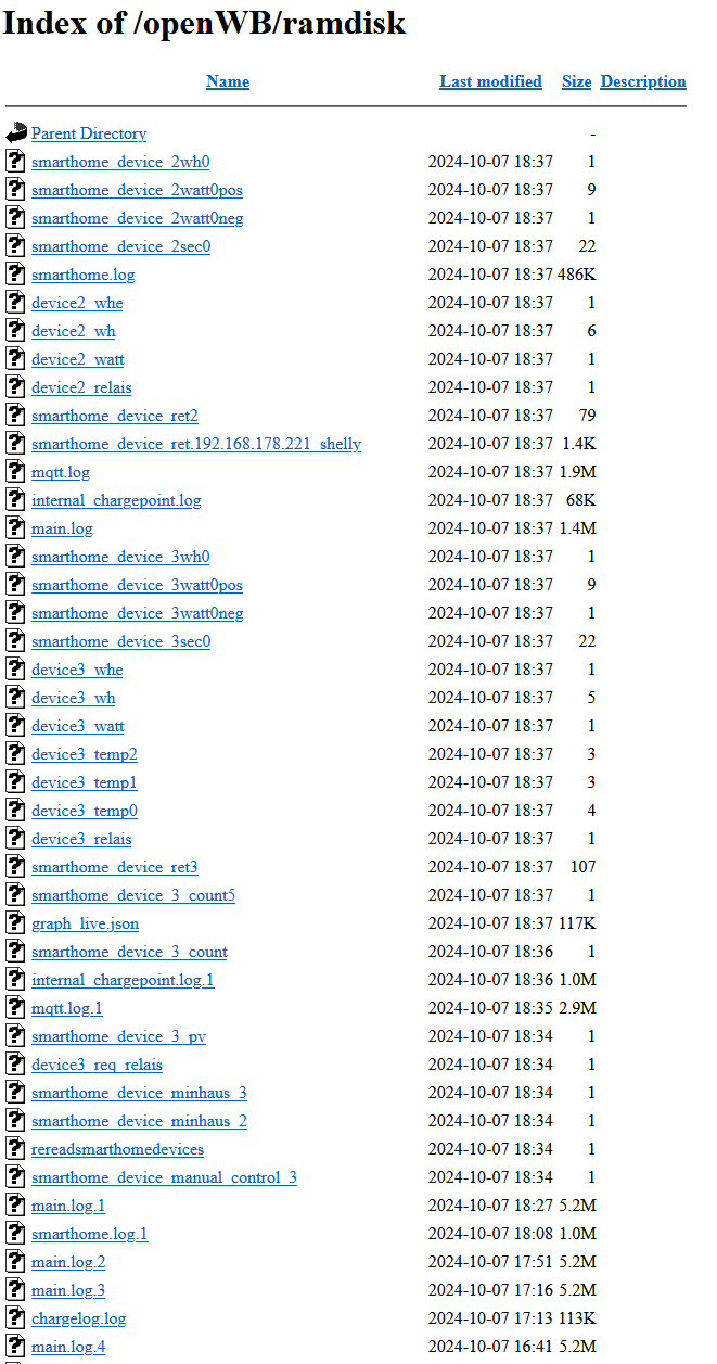

warsch. stelle ich mich wieder blöd an aber ich finde da nix was iwie nach acthor log aussieht
schau mal in das Bild
- Ramdisk.jpg (299.24 KiB) 1455 mal betrachtet

Re: AC-Thor manuell steuerbar über MQTT
Ist schon der richtige Ort. Hast du vielleicht nach dem Test frisch gebootet ? Da ist die ramdisk leer.
Nein, tut mir leid.
Bei mir gibts da nix mit acthor.log
Habs gerade nochmal probiert und kann das nicht finden.
Selbes Bild wie ich bereits hier gepostet hatte.
Was kann ich sonst tun ?
Gruß PD
Gruß PD
- Screenshot 2024-10-07 183753.png (128.89 KiB) 1455 mal betrachtet
- Beiträge: 5272
- Has thanked: 81 times
- Been thanked: 396 times
ich hab' zwar keinen actor, aber kuck mal nach den "device_x"-dateien mit x der lfd. Nummer des smarthome-Geräts des actors. Oder nach einer Datei, die im Namen die IP-Adresse des actors enthält.
Ich kann nur das anbieten, was auf dem Bild zu erkennen ist. Bei mir ist der ACThor das device 3, falls das helfen sollte. Wenn du mir sagts, welchen log du aus dem Bild brauchst, poste ich den hier gerne.
