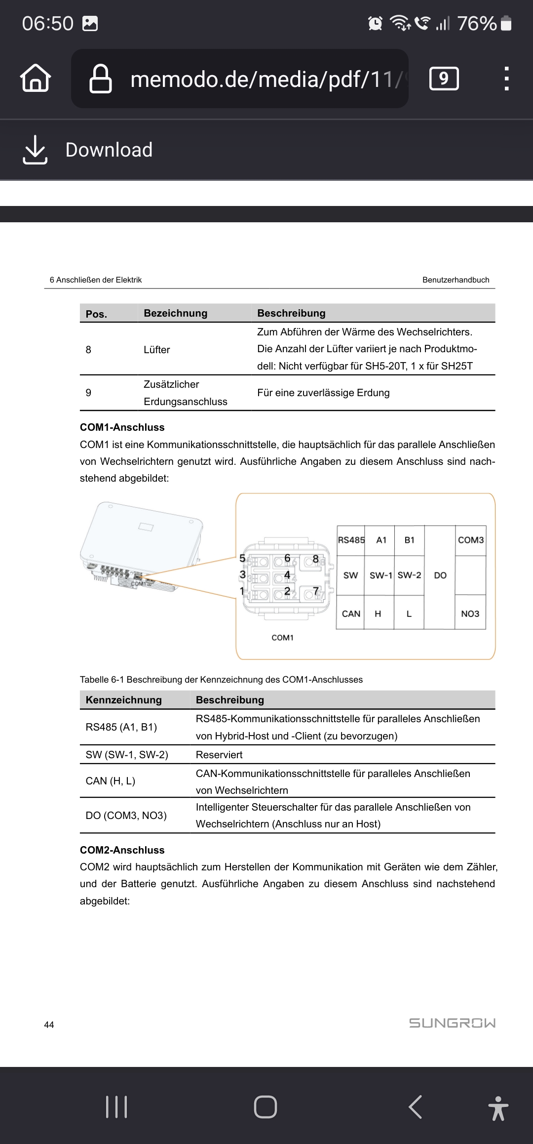

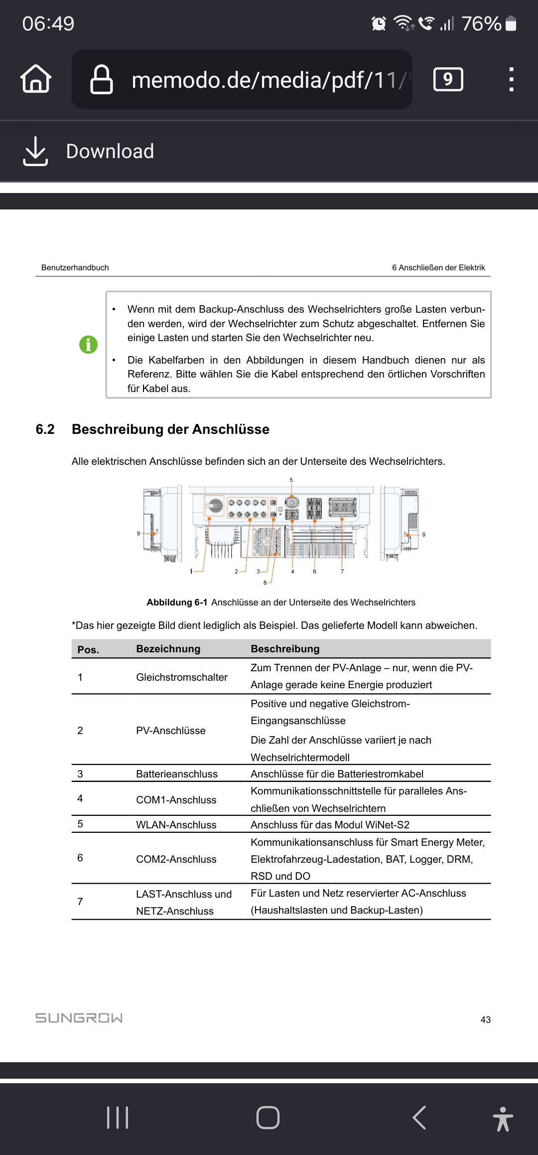

Der WR hat 2 Com Schnittstellen. Die Verbindung der WR als Master Slave wird über com1 realisiert.
Die Datenauslesung für PC oder HA über com2 an den Logger Pins.
Da bin ich auch dran gegangen weil es so im Handbuch steht. Ist es vielleicht möglich dass Du an com1 gegangen bist und sich diese Schnittstelle anders verhält?
