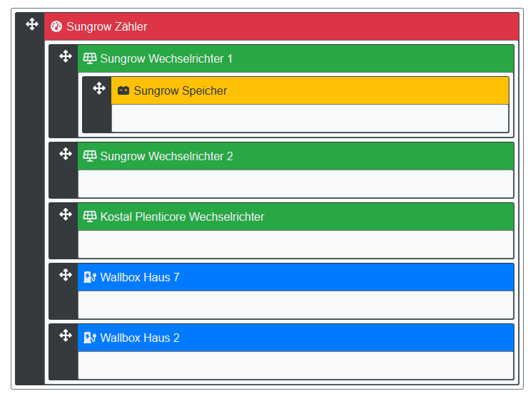

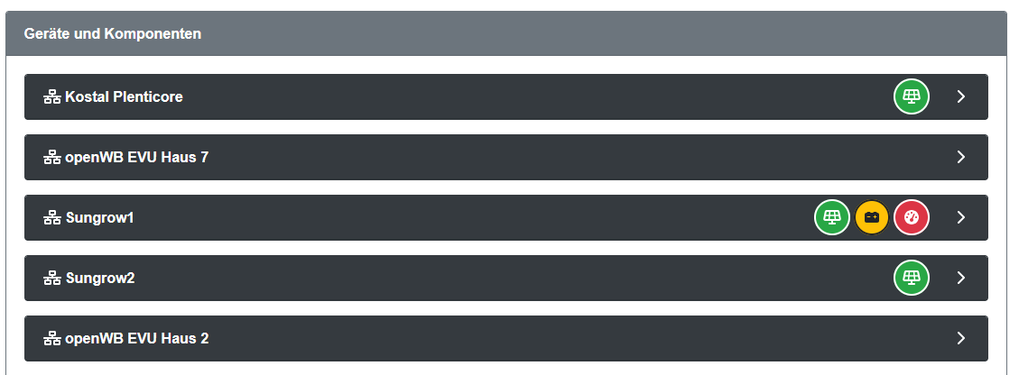

Unser Elektriker hat in der letzten Woche die elektrischen Verbindungen und die Kommunikationsleitungen der Geräte noch einmal überprüfen und anpassen müssen, da ein Wechselrichter dauernd Fehlermeldungen (E967) in der iSolarCloud produzierte. Die Master/Slave Konfiguration sieht aktuell in der oWB (Geräte) wie in dem Bild aus.
Die Unterzähler (EVU Haus 2, 7) sind noch nicht abschließend konfiguriert. Die Struktur im Lastmanagement:
Ergebnis: Die Konfiguration der Geräte war nicht ganz intuitiv, da die Hilfetexte und die Auswahl der Wechselrichter wohl von SHxxRT ausgehen. Die Besonderheiten der SHxxT Geräte wird nicht unterschieden. Im Master-Wechselrichter (Sungrow1) ist die Version SH (Hybrid) über WiNet-S Dongle ausgewählt (wie auch in Sungrow2). Als Komponenten sind hier WR, Speicher und Zähler (Version SH Hybrid) ausgewählt. (Der verbaute WinNet S 2 Dongle und die fehlende Modbus-Buchse und Bezug auf SHxxT (ohne "R" Residential) kommt in den Hilfetexten nicht vor.
Der RS485 Kontakt kann wohl in unserer Konfiguration nicht alternativ genutzt werden, da hierüber nur Master und Slave WR verbunden werden können.
Der Speicher wird von der oWB inzwischen richtig ausgelesen. Das 2-Stunden Diagramm passt auch zur Konfiguration. Alle Lademodi funktionieren soweit wir das mit 2 Fahrzeugen und 2 Ladepunkten (+ Standalone) testen konnten.

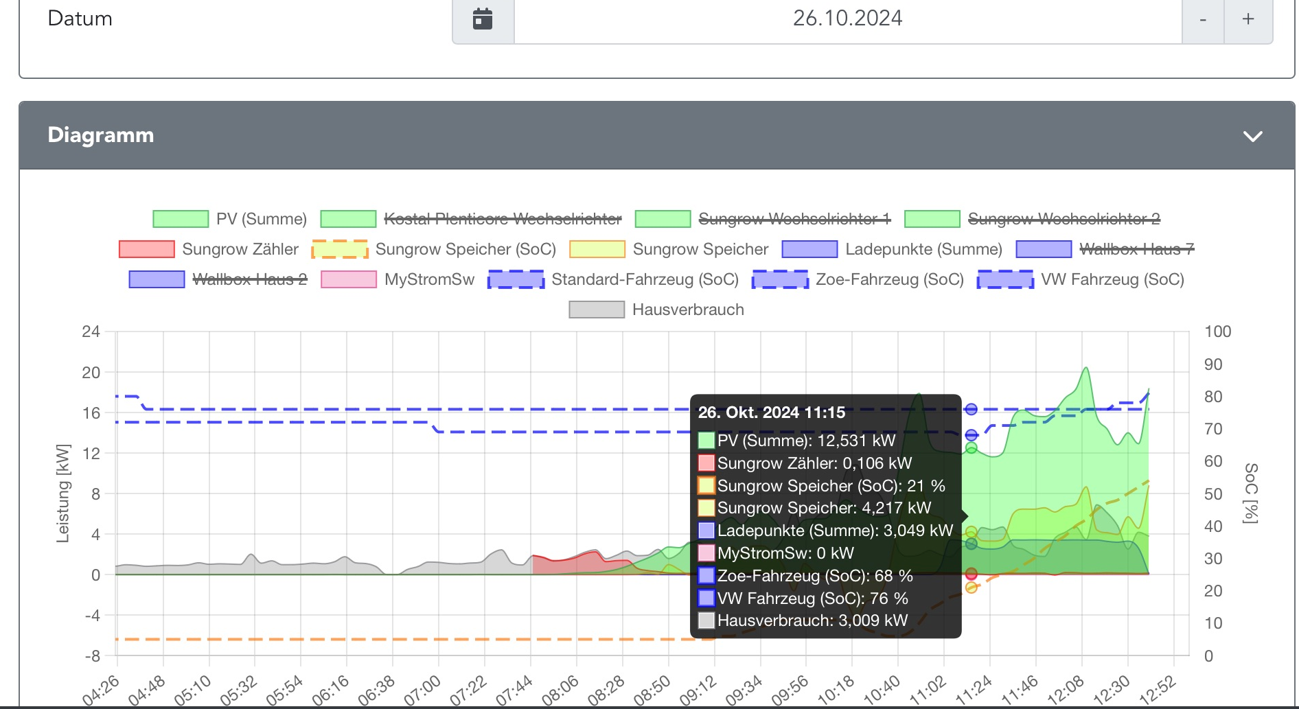

In der Auswertungsansicht der oWB (Tagesdiagramm...) scheint es aber wohl zu Fehlinterpreationen und falschen Summen zu kommen. Der WR1 PV-Ertrag wird mit der Speicherladung gleichgesetzt - und erhöht den eigentlichen PV-Ertrag um diese Höhe.
Eigentlich lag die PV-Leistung zu diesem Zeitpunkt nur bei ca. 9,5 kW. (Der Überschuss der PV-Leistung von WR1 Westseite und WR2 Ostseite gehen beide in die Speicherladung.)

cnieder hat geschrieben: Mi Okt 30, 2024 11:32 am Ergebnis: Die Konfiguration der Geräte war nicht ganz intuitiv, da die Hilfetexte und die Auswahl der Wechselrichter wohl von SHxxRT ausgehen. Die Besonderheiten der SHxxT Geräte wird nicht unterschieden. Im Master-Wechselrichter (Sungrow1) ist die Version SH (Hybrid) über WiNet-S Dongle ausgewählt (wie auch in Sungrow2). Als Komponenten sind hier WR, Speicher und Zähler (Version SH Hybrid) ausgewählt. (Der verbaute WinNet S 2 Dongle und die fehlende Modbus-Buchse und Bezug auf SHxxT (ohne "R" Residential) kommt in den Hilfetexten nicht vor.
Ich denke du hast hier aber auch echt einen "Exoten" mit 2 Sungrow im Master/Slave Betrieb. Die korrekte Anordnung im Lastmanagement ist hier https://github.com/openWB/core/wiki/Hyb ... d-Speicher ja aber ersichtlich, genauso hast du es ja auch wie es korrekt ist.

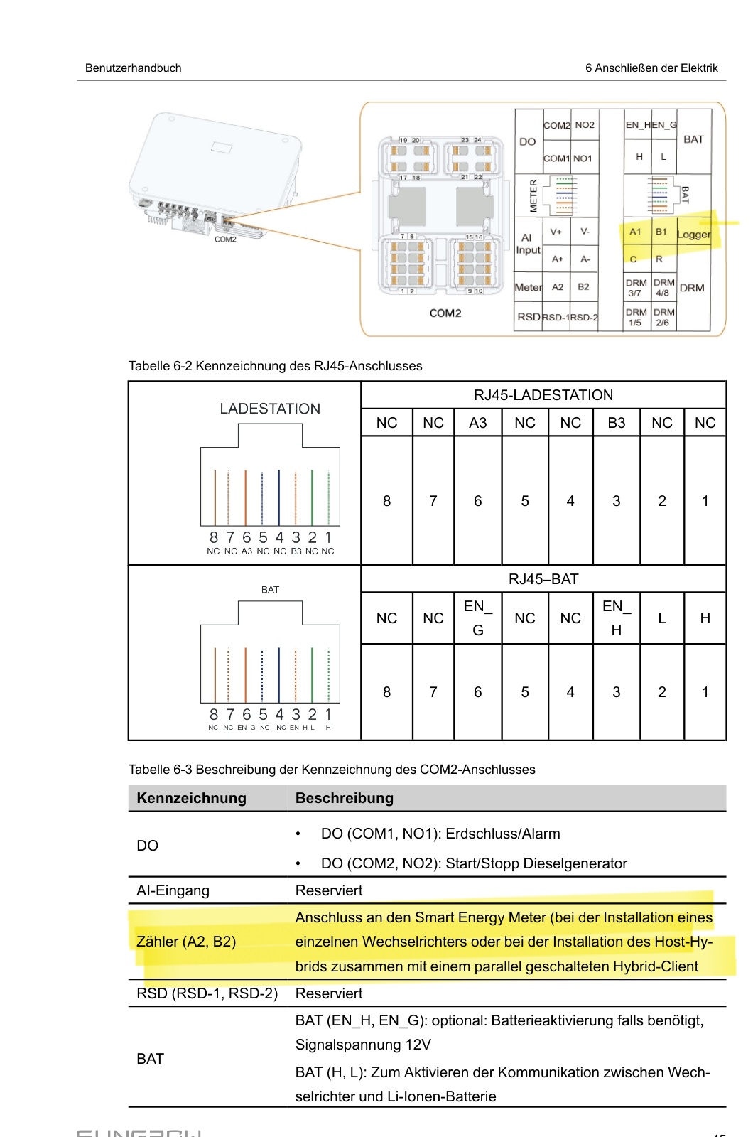

Der WR hat 2 Com Schnittstellen. Die Verbindung der WR als Master Slave wird über com1 realisiert.
Die Datenauslesung für PC oder HA über com2 an den Logger Pins.
Da bin ich auch dran gegangen weil es so im Handbuch steht. Ist es vielleicht möglich dass Du an com1 gegangen bist und sich diese Schnittstelle anders verhält?
