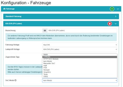

kratan75
Beiträge: 67
Registriert: Do Jul 20, 2023 4:58 pm
Re: Support: Kia
Beitrag von kratan75 »
Also bei mir gibts nach wie vor überhaupt keine Auswahlmöglichkeit.
Firmware 2.0
Grüße
Flocki
Beiträge: 470
Registriert: Fr Aug 28, 2020 12:43 pm
Re: Support: Kia
Beitrag von Flocki »
In 2.0 gibt es das Modul auch noch nicht.
kratan75
Beiträge: 67
Re: Support: Kia
Okay, danke für die Info. Dann warte ich noch :-)
