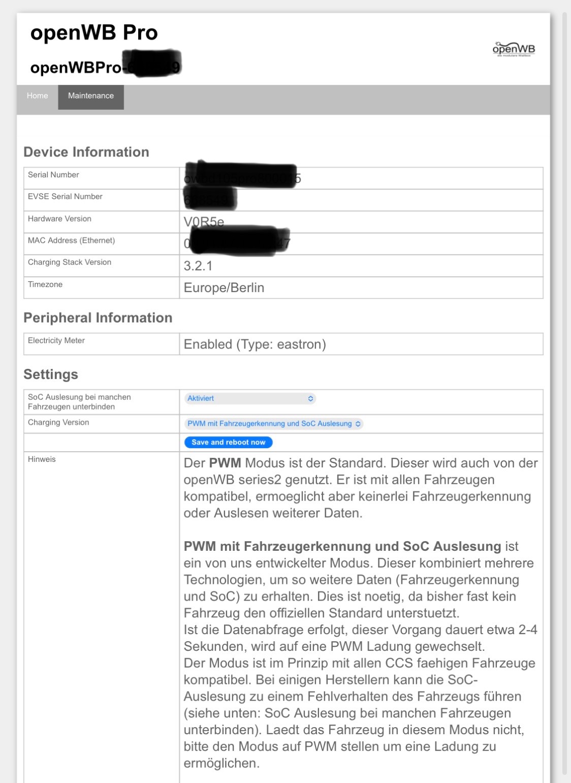

Die CP-Unterbrechung simuliert doch „nur“ das Ab- und wieder Anstecken des Fahrzeugs, oder? Aber dann würde die Schleife ja von vorne losgehen, sprich: Identifizierung auslesen und SoC abrufen. Und das Fahrzeug schläft wieder.
Es ist ja auch nicht grundsätzlich das Problem, dass das Auto nach dem kurzen „ich-tu-so-als-wäre-ich-eine-CCS-Ladestation“-Exkurs einschläft, sondern es schläft nur in der Kombination von Fahrzeugerkennung UND SoC-Auslesen ein. Deshalb ist letzteres mittlerweile deaktivierbar. Die reine Fahrzeugerkennung funktioniert dann problemlos mit der Pro bei Tesla und VW und die Ladung des Fahrzeugs startet dann wie gewohnt.

Wie openWB den Ausschluss technisch umgesetzt hat, weiß ich auch nicht. Die Einstellung nimmst Du aber direkt in der Pro vor:
Das mit der Fahrzeugerkennung ist bei Tesla kein Problem, bei VW (und den Derivaten wie Cupra) schon eher, weil je nach Hardwarestand das Fahrzeug eine wechsende MAC-ID aufweist. Da openWB keine Wildcards bei der Erkennung akzeptiert, ist eine Erkennung faktisch nicht möglich. Das liegt aber an der Software, nicht der Hardware (EVCC geht problemlos).
Und es ist auch nichts, was man durch den Service korrigieren lassen kann. Habe gerade vom Cupra-Service die Bestätigung erhalten, dass man das Problem kennt, es so ist und man es auch durch Updates nicht ändern kann.
