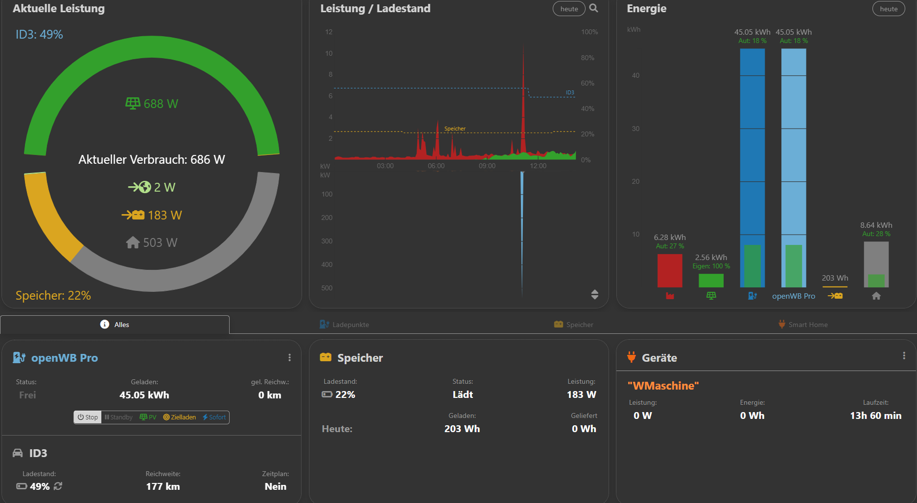

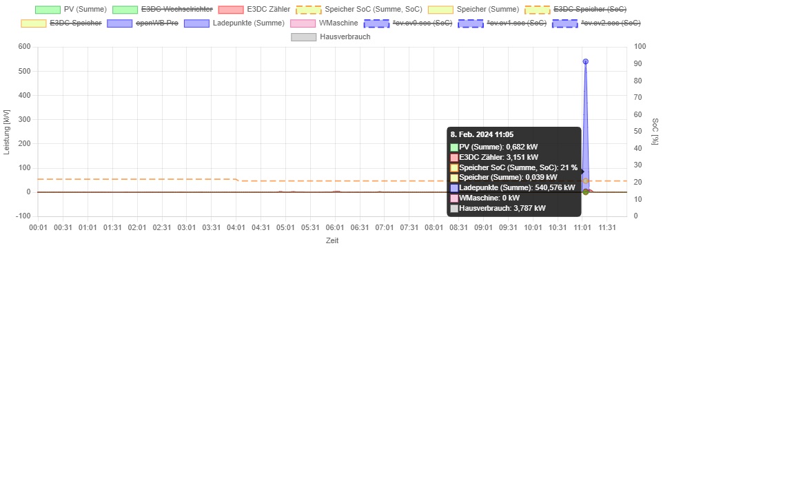

Hallo electron,
ich habe auch seit den letzten beiden Update (z.Zt. 2024-02-05 11:52:39 +0100 [352561b7c]) eine komische Anzeige (siehe Screenshots).
Ich habe eine E3DC-Hauskranktwerk S10E12.
Die beiden blauen Balken sind in dem Moment zustande gekommen, als unser Durchlauferhitzer verwendet wurde, aber dieser nimmt aber keine
45 kWh sondern kurzfristig eine Verbrauch von 4,5 kwh. Und der Durchlauferhitzer wird auch nicht separat gemessen, sondern hängt ganz normal am Hausverbrauch.
Es wurde nicht am Auto geladen!
Gruß Frank

Diese plötzlichen extremen Ausschläge im Graphen sind mir auch schon öfter aufgefallen. Meiner Ansicht nach gibt es zwei möglich Ursachen - entweder wurde ein Zähler zurückgesetzt, oder es gab kurzfristig keinen Wert für diesen Zähler. Da die openWB den Verbrauch im 5-Minuten-Intervall immer als Differenz zwischen zwei Zählerständen berechnet, kann es im Extremfall sein, dass die gesamte bisherige Leistung eines Zählers für ein 5-Minuten-Intervall angezeigt wird. Ich würde mal vermuten, dass bei Dir auch so etwas passiert ist. Warum aber dieser Verbrauch dann für den Ladepunkt und nicht den Hausverbrauch angezeigt wird, ist mir auch nicht klar.
