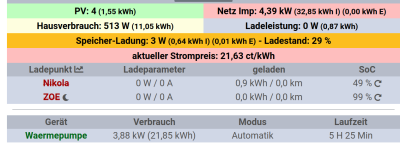

kai9555 hat geschrieben: Mo Feb 05, 2024 7:30 am Genügt das so, oder soll ich noch mehr aufklappen?

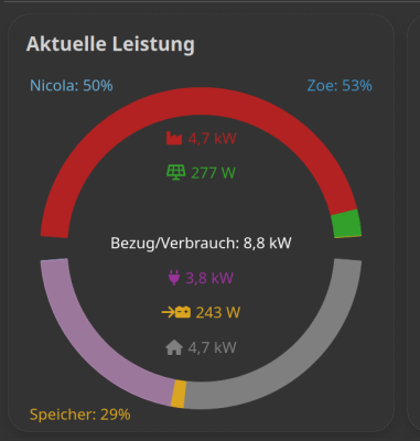

electron hat geschrieben: Mo Feb 05, 2024 7:21 am Wenn Du in den Theme-settings "debug"einschaltest, werden in der Console diverse Datenstrukturen geloggt. Ich bräuchte den Inhalt von "Source Summary"und "Usage Details":

Danke, das hat geholfen. Da war wirklich ein Bug in der Berechnung der Autarkie. Wird gefixt.

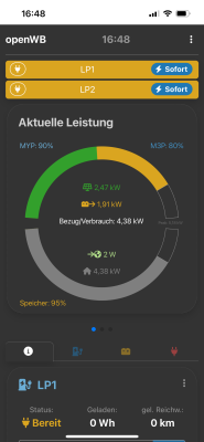

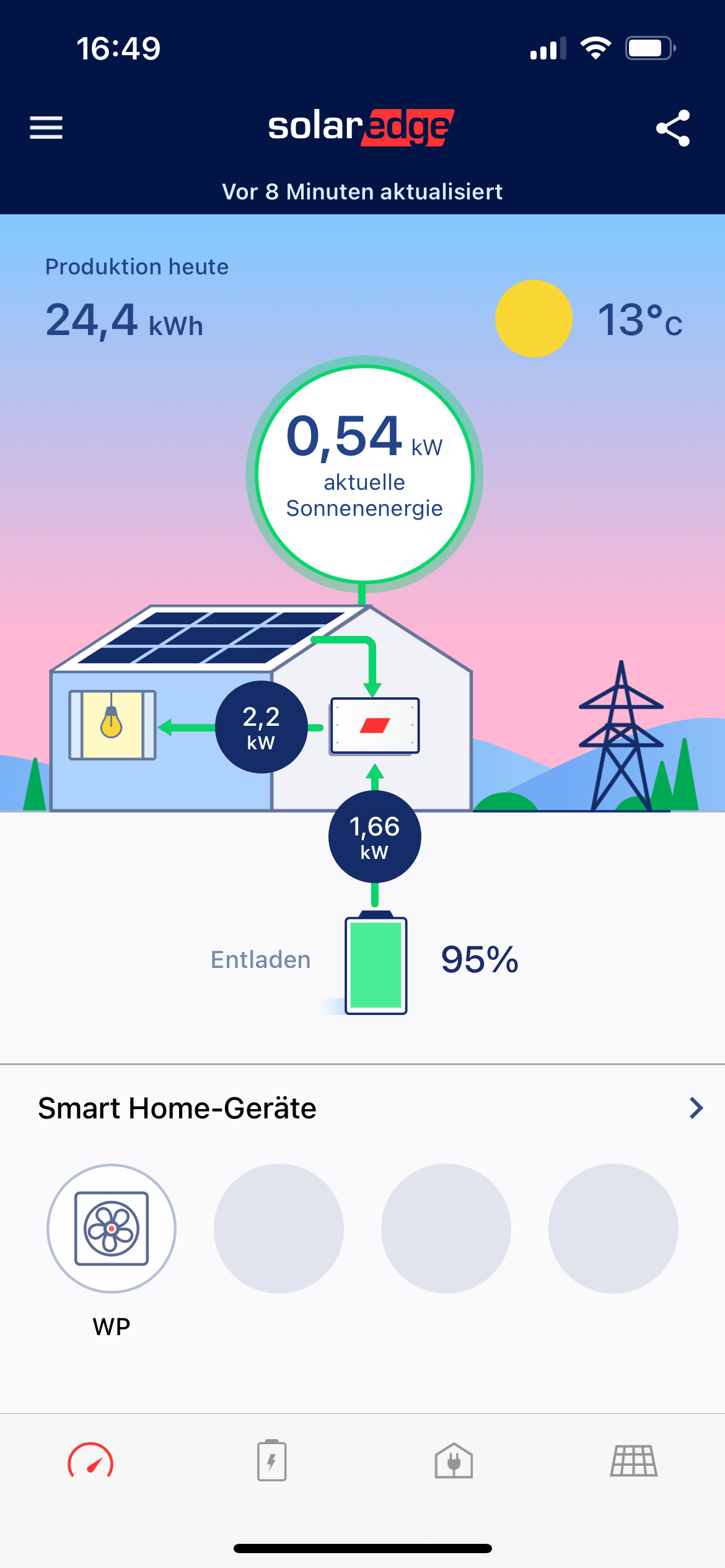

Mir ist gerade aufgefallen, dass die Speicherentladung fälschlicherweise zum aktuellen Wert des PV Ertrag und des Hausverbauch addiert wird. Die Werte von Solaredge und der openWB unterscheiden sich, da beim Zeitpunkt des Screenshots sich gerade die Werte geändert hatten.

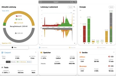

Ich melde mich noch einmal. Gerade habe ich gesehen das im mittleren Graphen bei mir etwas mit der Einfärbung des Hausverbauchs nicht passt. Was kann ich dir liefern, damit du dem nachgehen kannst? VG
Allgemein habe ich noch 2 größerer Baustellen...hier muss ich aber noch etwas beobachten um zu erfassen aus welcher Richtung das Problem kommt. Aber eventuell hast du ja auch schon etwas derartiges gesehen und auf dem Schirm?!

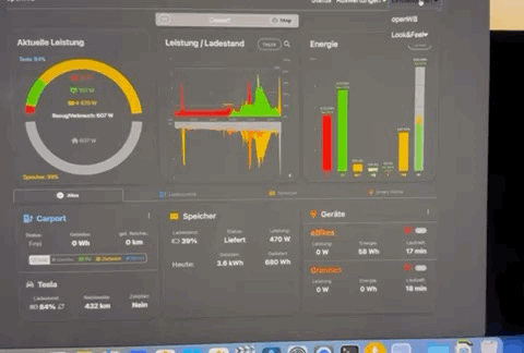

Zum einen vergisst openWb/der Browser oder was auch immer die Einstellungen deines Themes - z.B. möchte ich es eigentlich weiß haben und irgendwann ist es einfach wieder schwarz. Aktualisiere ich dann die Seite bekomme ich eine schwarz/weiß Stroboparty
(siehe .zip im Anhang). Manchmal kommt aber auch keine Stroboparty und er merkt sich einfach nicht die Einstellung (siehe gif im Anhang). Das verhalten habe ich sowohl an meinem Mac, als auch am iPad und iPhone. Ich konnte es jedoch noch nicht sicher reproduzieren.
Zum anderen ist es öfter nicht möglich die Smarthomegeräte zu steuern. Da sich diese (obwohl auf Manuell gestellt) irgendwie einfach einschalten (Tasmota ohne eigene Regelung) denke ich es hat erst einmal nix mit deinem Theme zu tun. Ich habe zumindest herausgefunden, dass ich diese wieder deaktivieren kann wenn ich über dein Theme von man auf auto und dann wieder auf man umschalte - dann kann ich diese auch wieder deaktivieren. Bis Sie einfach irgendwann beide gleichzeitig wieder angehen. Unter 1.9 ist mir das Verhalten nicht untergekommen.

Schau mal ins Lastmanagement und da in die Struktur.toksi hat geschrieben: Mo Feb 05, 2024 3:49 pm Mir ist gerade aufgefallen, dass die Speicherentladung fälschlicherweise zum aktuellen Wert des PV Ertrag und des Hausverbauch addiert wird.
Wenn der Akku auf der Gleichstromseite angeschlossen ist sollte "hinter" den Wechselrichter, nicht darunter.
viewtopic.php?p=101769#p101769
viewtopic.php?p=101777#p101777

Danke, das war esThomas aus W hat geschrieben: Mo Feb 05, 2024 4:03 pmSchau mal ins Lastmanagement und da in die Struktur.toksi hat geschrieben: Mo Feb 05, 2024 3:49 pm Mir ist gerade aufgefallen, dass die Speicherentladung fälschlicherweise zum aktuellen Wert des PV Ertrag und des Hausverbauch addiert wird.
