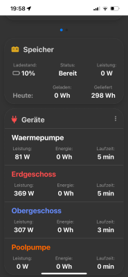

Leider hat mir die SuFu nicht helfen können. Habe heute meine openWB Duo auf die aktuelle Master 2.x gebracht und habe ein Problem mit meinen Smarthome Geräten. Die aktuelle Leistung wird angezeigt, aber der Energieverbauch über den Tag leider nicht, daher auch keine Darstellung in den Graphen. Hat jemand eine Idee, wie man die Energie dargestellt bekommt?
Bei den Geräten handelt es sich um Shellys. Als Ladepunkte nutze ich nur die beiden Internen und EVU, PV und Speicher laufen über das Solaredge Modul.

Leider brachte auch das keinen Erfolg.
So sieht es bei mir aus:
Und auch im Standard Theme werden die Verbräuche nicht angegeben oder im Graph dargestellt.
Tante Edith: Habe es auch mit Werkseinstellung versucht…vergeblich 😫
Tante Edith #2: Nach dem Tageswechsel sind die Werte nun vorhanden 🤷‍♂️

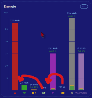

Heute Nacht wurde kurz der Speicher aus dem Netz geladen um den SoC zu halten. In der Übersicht stehen jetzt -20% und 1% Autarkie - sollten das nicht trotzdem jeweils 0% bleiben? Oder habe ich etwas übersehen?

Das ist in der Tat komisch. Es wäre hilfreich, die zugrundeliegenden Werte zu sehen. Hättest Du Zugriff auf die Browser-Console?

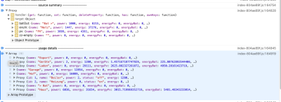

Wenn Du in den Theme-settings "debug"einschaltest, werden in der Console diverse Datenstrukturen geloggt. Ich bräuchte den Inhalt von "Source Summary"und "Usage Details":

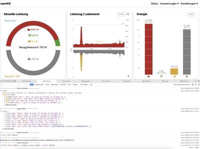

Genügt das so, oder soll ich noch mehr aufklappen?
