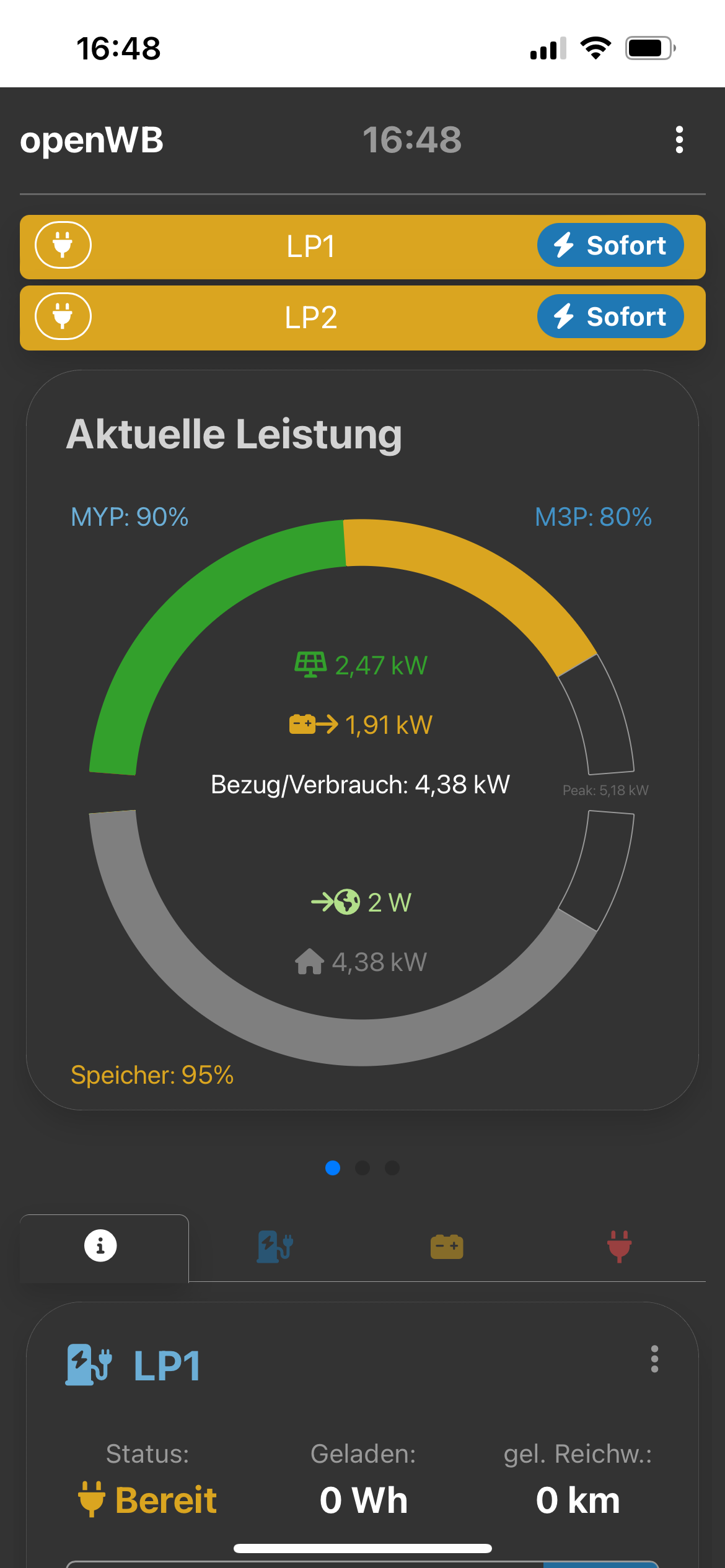

Mir ist gerade aufgefallen, dass die Speicherentladung fälschlicherweise zum aktuellen Wert des PV Ertrag und des Hausverbauch addiert wird. Die Werte von Solaredge und der openWB unterscheiden sich, da beim Zeitpunkt des Screenshots sich gerade die Werte geändert hatten.

toksi hat geschrieben: Mo Feb 05, 2024 3:49 pm Mir ist gerade aufgefallen, dass die Speicherentladung fälschlicherweise zum aktuellen Wert des PV Ertrag und des Hausverbauch addiert wird.
Schau mal ins Lastmanagement und da in die Struktur.
Wenn der Akku auf der Gleichstromseite angeschlossen ist sollte "hinter" den Wechselrichter, nicht darunter.
viewtopic.php?p=101769#p101769
viewtopic.php?p=101777#p101777

toksi hat geschrieben: Mo Feb 05, 2024 3:49 pm Mir ist gerade aufgefallen, dass die Speicherentladung fälschlicherweise zum aktuellen Wert des PV Ertrag und des Hausverbauch addiert wird. Die Werte von Solaredge und der openWB unterscheiden sich, da beim Zeitpunkt des Screenshots sich gerade die Werte geändert hatten.
Die Energiewerte von OWB und SE lassen sich nur bedingt vergleichen.
Näheres hierzu findest Du in
viewtopic.php?p=73065#p73065

Thomas aus W hat geschrieben: Mo Feb 05, 2024 4:03 pm
bye
TW
Danke, das war es 👍
