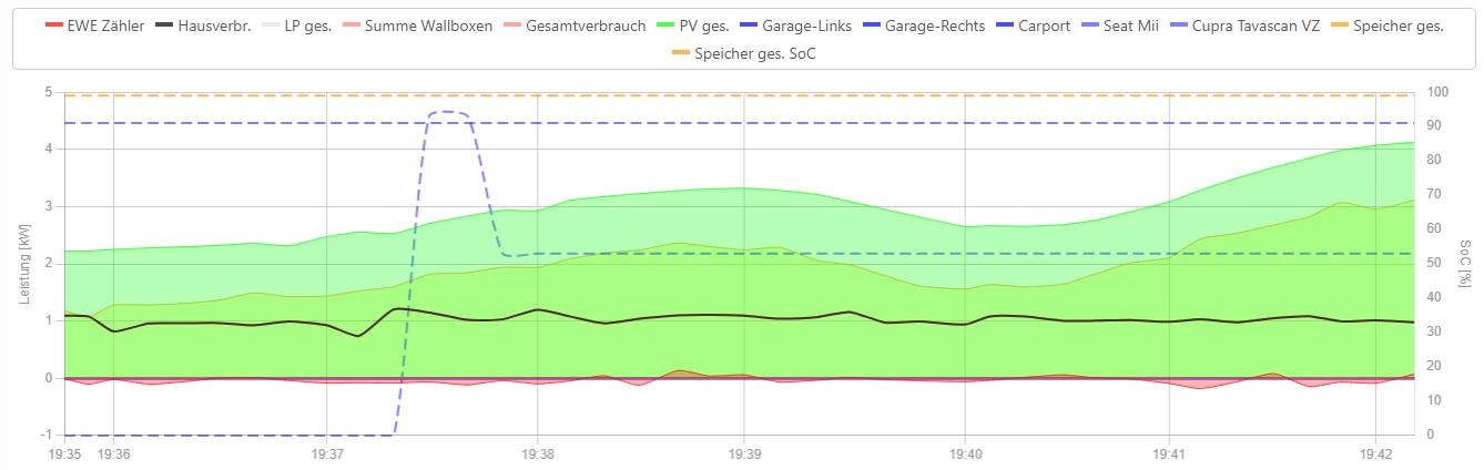

Gestern Abend habe ich angesteckt, diekte nach dem ich auf die neuste Version aktualisiert hatte. So sieht die SoC Kurve vom Tavascan aus:
Screenshot 2025-07-20 095114.jpg (82.65 KiB) 1361 mal betrachtet
Der manuelle SoC war "0", dann angesteckt und er hat sich wieder an den vorherigen SoC "erinnert" und dann erstmal diesen angenommen.
Kann mir mal jemand erklären, was für ein Vorteil das haben sollte? Mir fallen nur Nachteile und Probleme ein, aber kein einziger Vorteil...
Dann einen Moment später hat die Standalone dann auch den SoC der Pro verarbeitet und übernommen. Das Problem tritt dann wieder auf, wenn der SoC mal wieder nicht übernommen wird, dann bleibt er auf dem hohen SoC stehen und lädt nicht. Ob wohl er zuvor mal auf "0" gesetzt wurde.
