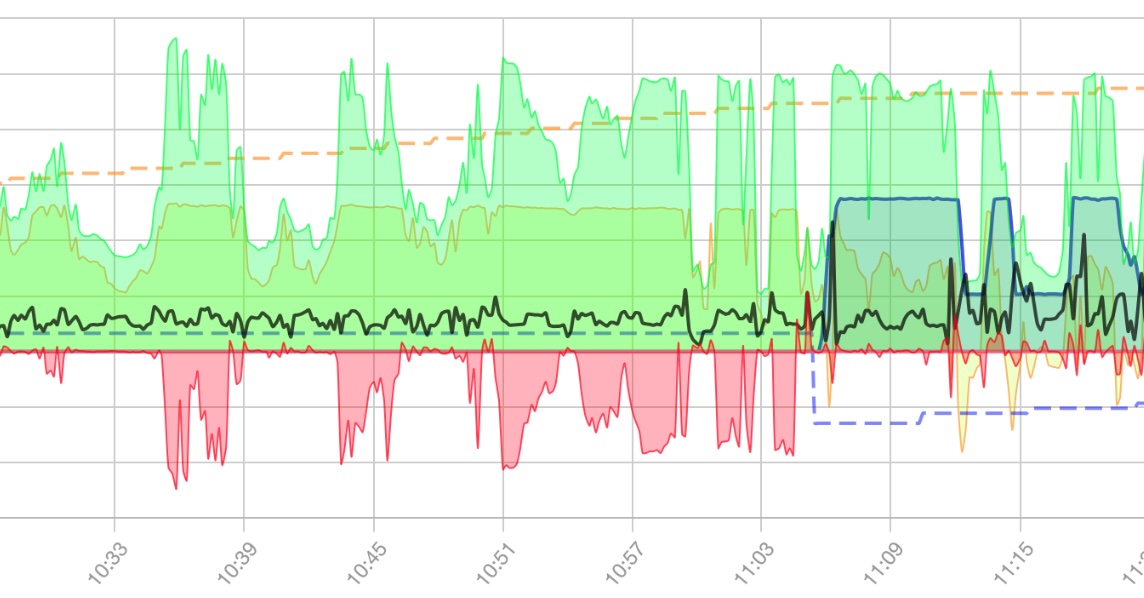

Ihaglc hat geschrieben: Mi Sep 03, 2025 1:14 pm Heute ist mir besonders aufgefallen, dass wenn die PV Leistung stark schwankt, auch der Hausverbruch mitschwankt.
Der Hausverbrauch wird von der openWB ja berechnet;

von Ihaglc
ChristophR hat geschrieben: Mi Sep 03, 2025 8:07 pm
Das hatte ich hier auch schon gemeldet:
viewtopic.php?p=131290#p131290
Früher war das m.E. nicht so...
Bei Dir ist der Fall aber etwas anders:
Auch wenn die PV Leistung nicht schwankt, hast Du die Streuungen im Hausverbrauch während des Ladens.
Bei mir schwankt der Hausverbrauch hauptsächlich nur, wenn die PV Leistung auch stark schwankt.
Sollte sich vielleicht doch jemand mal unsere Logs ansehen....
heutige Anzeige, man erkennt, dass die Schwankungen des Hausverbrauchs, vermehrt während des Ladens bei gleichzeitigen starken Schwankungen der PV Leistung auftreten. aber auch ohne Laden gibt es einzelne Peaks im Hausverbrauch, wenn die PV Leistung stark schwankt,
