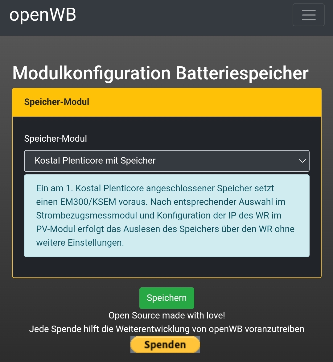

Re: BYD HVS Login?
ich habe dasselbe Problem, wir haben einen SMA SUNNY TRIPOWER 10.0 SE Wechselrichter und eine BYD BatteryBox HVS 7.1 installiert, beides funktioniert gut miteinander. In der OpenWB series2 Standard+ konnte ich bisher den SMA Wechselrichter konfigurieren, aber die Konfiguration der BYD Batterie funktioniert nicht. Im Debug-Log der openWB taucht auf:
Vermutlich stimmen also die Zugangsdaten nicht, aber wenn ich manuell per Webbrowser auf die angegebene URL gehe, scheitere ich ebenfalls an der Passwortabfrage. Probiert habe ich schon

Re: BYD HVS Login?
Ich glaube, die BYD wird über den Wechselrichter abgefragt und nicht direkt. Du müsstest also als Batterie auch den SMA in der Kofiguration einstellen und ggf. in im Lastmanagement die Batterie unter/in den Wechselrichter ziehen, wenn es ein Hybridsystem ist…

Re: BYD HVS Login?
Das ist leider nicht der Fall. Die BYD ist ja im Wechselrichter hinterlegt, aber die OpenWB merkt davon nichts. Und das Eintragen der Batterie funktioniert nicht.
Re: BYD HVS Login?
Doch, da hat der Kollege schon recht. Die BYD HVS wird nicht direkt, sondern über den Batterie -/ Hybridwechselrichter eingebunden. Hier z.B. mit Kostal Plenticore:
Wie es bei SMA ist, weiß ich leider nicht
