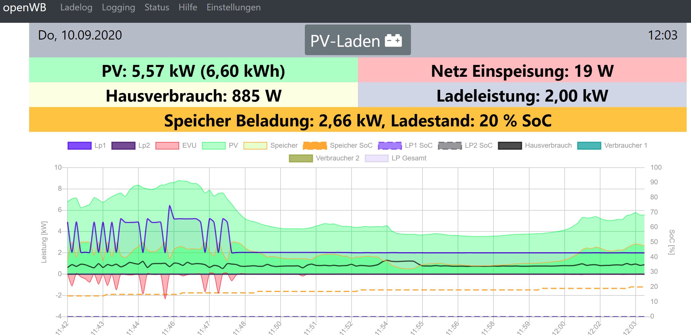

Hier der Log von gestern.
Bei den Einstellungen müsste man auch bedenken, dass ich in Kürze am gleichen Ladepunkt auch einen e-Golf laden möchte. Sollte also für beide Autos passen ohne dass ich ständig die Einstellungen verändern muss.

Schönes Logging!
Es scheint so, dass bei hinreichend viel PV-Strom im Sommer, die Ladung dreiphasig starten und die Zoe auch geladen wird. Dies wird im Winter (bzw. bei viel weniger PV-Strom) aber nicht mehr der Fall sein. Deshalb meine folgenden Überlegungen und Empfelung, die Wallbox mindestens im Winter einphasig zu betreiben.
Bei diesen Einstellungen startet die Ladung offensichtlich, wenn der Überschuss mehr als 3x1400W beträgt. Wenn dieser Überschuss nicht übertroffen wird, startet die Ladung auch nicht. Bei geringerer PV-Leistung im Winter oder Ladung des Speichers oder höherem Hausverbrauch oder Ladung eines anderen EV, könnte die Ladung der Zoe also nur sehr selten starten.
-> Wenn die Wallbox (im Winter?) einphasig angeschlossen würde, würde die Einschaltschwelle sehr viel tiefer gewählt werden können und würde die Ladung tatsächlich viel öfters überhaupt starten.
Nach dem Start der Ladung muss der Überschuss i.A. dreiphasig dauerhaft über 3x8A (oder je nach eher Zoe höher) liegen, andernfalls stoppt die Zoe die Ladung. Es scheint so, dass Deine Zoe die Ladung erst dann stoppt, wenn 3x6A unterschritten wird. Wenn der Überschuss während mehr als 300 (?) Sekunden unter der eingestellten Schwelle (5W EVU-Bezug?) liegt, stoppt der openWB CC die Ladung, sofern die Zoe nicht auch durch Speicherentladung geladen werden soll. Die Speicherentladung beträgt offensichtlich max. ca. 3kW, sodass Du mindestens 1.2kW PV-Strom haben musst, welcher im Haushalt nicht verbraucht wird, um dreiphaig mit 3x6A laden zu können. Dies wird gemäss obigen Überlegungen im Winter eher nur selten der Fall sein, so dass die Ladung der Zoe mit PV-Strom kaum je erfolgen wird. Bei einphasiger Ladung kannst Du die Ladung mit PV-Strom also viel häufiger auch im Winter durchführen.
Bei einphasiger Ladung würde die Schieflastbeschränkungen allerdings dazu führen, dass Du nicht die volle PV-Leistung direkt zum Laden nutzen kannst. Bei geeigneten Einstellungen könnte der Speicher geladen werden, so dass dieser Nachteil kompensiert werden kann.

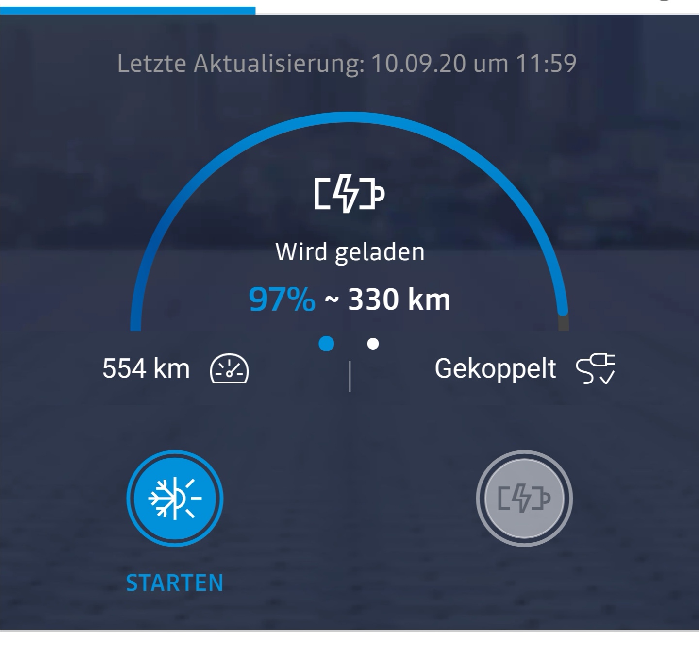

Übrigens anbei nochmal Screenshots des heutigen Logs und von der Zoe App. Sie scheint auch bei 2KW zu laden.

Es kann sein, dass Du im Winter die Zoe eh kaum ab PV laden kannst und der PV-Strom in die Batterie geht (um dann nachts für Haushaltstrom verbraucht zu werden). Dann wirst Du die Zoe wohl nachts (günstiger Stromtarif?) und aus Effizienzgronden dreiphasig laden wollen.
Aus Deinem letzten Login sieht man, dass zwischen 10:00 und 12:00 Uhr PV-Strom ins Netz eingespeist wird. Im Winter wirst Du solche Konstellationen (niedrigere PV-Leistung) viel öfters haben und daher dreiphsig wohl Batterie (mit max. 3kW) laden und einspeisen statt Zoe zu laden.
Bei 97% ist die Zoe meist im Ballancing und zieht deutlich weniger Strom, auch bei mir dreiphaisg zuweilen nur 3x900W. Bei regulärem Laden (insbesondere zwischen 20% und 80% SOC) sieht dies ganz anders aus.
