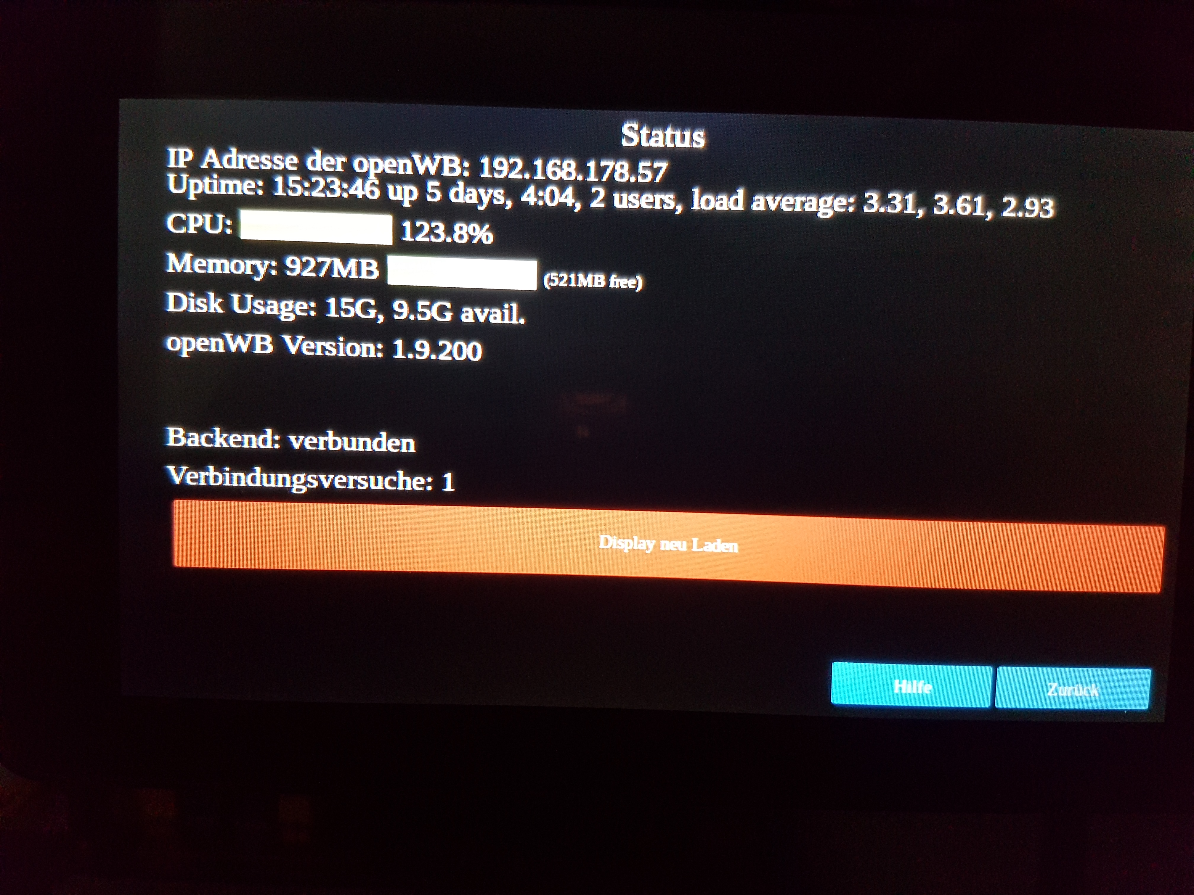

Ja, war schon drin und funktioniert. VGderNeueDet hat geschrieben: So Mär 14, 2021 1:13 pm Ich hab schon Nightly drauf, daher bin ich nicht sicher, ob das in der Stable schon drin war. Unter Status gibt es bei mir einen Button Display neu laden und eine Anzeige der Fehlversuche.
Wie ist deine Box angeschlossen? WLAN oder LAN?

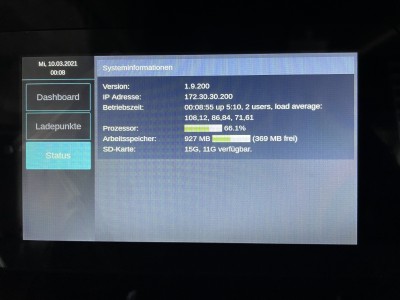

Also ich habe einen solchen Button nicht:
Das Display reagiert auch extrem verzögert auf Eingaben - erst nach ca. 10 sek des Betätigen des Buttons "Status" wurde auch der Bildschirm "Status" geöffnet.
Edit: ist ja auch kein Wunder, wenn ich die Load von 108% ansehe.
Zuletzt geändert von Eifel.stromer am Mo Mär 15, 2021 2:53 pm, insgesamt 1-mal geändert.

Welche Module / mqtt Brücken und dergleichen kommen hier zum Einsatz?
Bei load 100 ist was im Argen.

Die Load betrifft das System. Nicht das Display.
Bitte einen Fehlerbericht senden.
