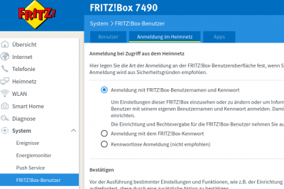

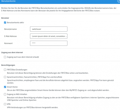

Da ich ja bislang auch nur das Kennwort benutzte, müsste ich mich erst einrichten, oder? Nicht das ich mich gleichmal aussperre!
Bislang ist eingerichtet:
ftpuser (nur NAS)
fritz.Konto mit Benutzer und Kenn (alles)
oWB (nur SmartHome)
Könnte ich davon was nutzen?
ftpuser (nur NAS)
oWB (nur SmartHome)

Hallo fawick,
ich grätsche kurz noch mal rein - das letzte Mal für heute:
Carsten
- Woran sehe ich, dass der Pull Request in der Nightly umgesetzt wurde?
- Sobald ich die 7590 wieder zurückstelle auf Anmeldung per Passwort (hatte ich ja testweise umgestellt auf Anmeldung per Benutzername/Passwort), kann sich OpenWB mit dem Benutzer <openwb> wieder nicht an der Fritzbox anmelden - obwohl der User auf der Fritzbox noch hinterlegt ist. Da scheint also noch etwas nicht zu stimmen... Oder muss die Anmeldung an der Fritzbox-Oberfläche zwangsweise per Benutzername/Passwort erfolgen, damit das AVM-Modul in OpenWB funktioniert?
Carsten

Carsten,PV-MOL hat geschrieben: Fr Mär 19, 2021 7:53 pm Hallo fawick,
Carsten
gut das Du fragst. Wäre meine nächste Frage gewesen...
Ich möchte auch lieber nur mit Kennwort Zugang haben.....

Mach gleich mal einen, wo der Zugang funktioniert. In 5 Min.

Wenn der Status auf Merged wechselt. Ich sag dann aber auch hier im Threads Bescheid.PV-MOL hat geschrieben: Fr Mär 19, 2021 7:53 pm
Die AVM Home Automation API braucht eine Session ID. Für eine Session ID ist seit FritzOS 5.50 Benutzername und Passwort notwendig. Geht nicht anders.
