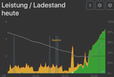

Das Merkwürdige bei mir ist, dass mein Ladepunkt LP1 ab und zu ganz kurz den SoC zu haben scheint, wie die Spitzen zeigen. Die Höhe der Spitzen entsprechen auch dem aktuellen Ladestand, der gestern Abend bei 72% stand. Heute früh ist meine Frau zur Arbeit gefahren, daher ist die Spitze kurz nach 9 Uhr natürlich niedriger, als die in der Nacht.

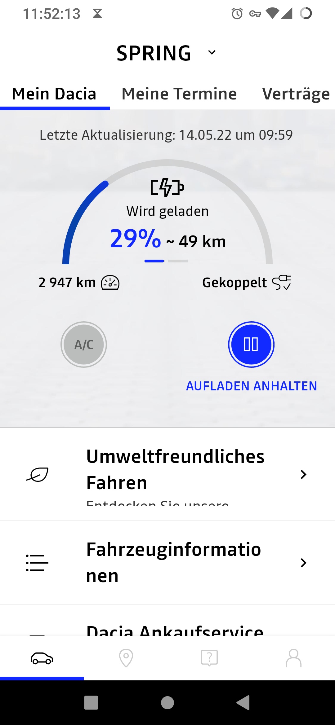

Meine Anzeige hängt auch
Sowohl in der APP von Android
Version 4.17.0 auf lineage OS (ohne googel)
Sowie in meinem Google Handy
Mit Version
4.32.0 gerade über play store aktualisiert
Sowie in der openwb
1.9.259
Sieht für mich erst mal nach Server Problem Dacia / Renault aus
