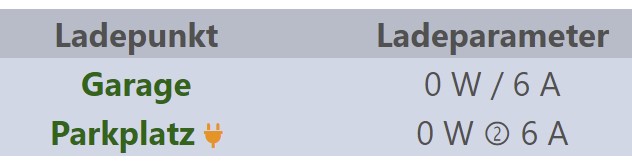

Ich habe auch gestern geupdated. Was mir aufgefallen ist:
Ich bekomme eigentlich eine Pushover Nachricht, wenn der Wagen angesteckt ist. Keine wenn er anfängt zu laden.
Nun bekomme ich immer eine Nachricht, dass der Wagen angesteckt ist, wenn ein neuer Ladevorgang beginnt. Obwohl der Wagen in dieser Zeit nicht neu angesteckt wurde.
Außerdem ist mir gerade noch folgender Darstellungsfehler aufgefallen. Plötzlich fehlt einfach ein Stück Kurve. Auch ein Refresh des Browserfensters hat nicht geholfen.

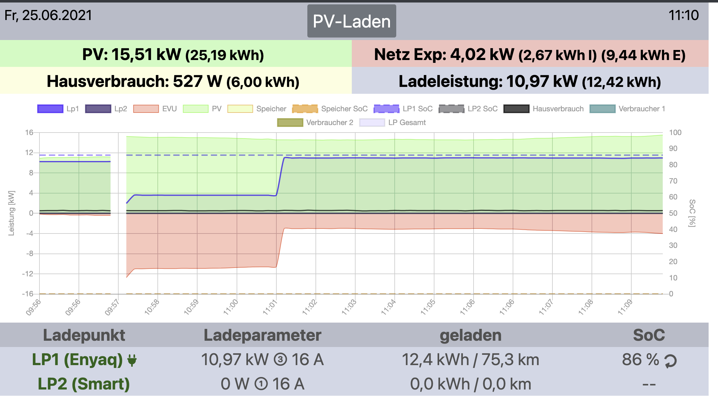

Potentielle Darstellungsprobleme im Graph sind schon länger bekannt. Manchmal fehlt ein Stück oder es passt die Skalierung der Achse nicht. Für 2.0 hatte ich das komplett überarbeitet, jedoch passt das so nicht zur Datenbasis in 1.9. Backport ist sehr aufwändig und wird daher wohl nicht mehr gemacht.

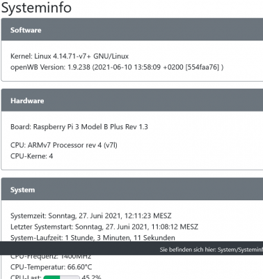

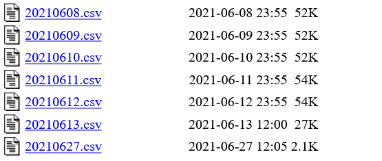

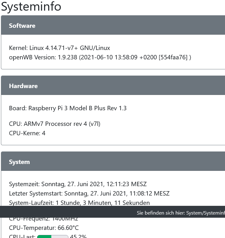

nun habe ich auch mal einige Problemchen zu melden, z.T. bestehen diese wohl schon seit 12/13.06.21 mit nightly 238 vom 10.06.21.
Nachdem ich gestern fehlende Daten in den Logs "Graph/Tag bzw. Monat" und im Ladelog festgestellt habe (letzte Einträge vom 12.06.21), gesellt sich mind. ein weiteres Problem dazu. -> Keine Übernahme von zuvor geänderten SmartHome 2.0- Einstellungen nach Neustart (Aktualisierung auf nighlty 244) sowie "Reboot" heute um ca. 9:00 Uhr. Alles steht wieder auf Änderungen von Anfang Juni. Weiterhin hatte ich keinen Zugriff über Browser mehr, sodass ich hart ausschalten musste. Deswegen vlt. auch kein update übernommen (siehe unten)??
Im Debug- Log konnte ich auch irgendwo Fehlermeldungen zur RamDisk sehen "Ramdisk not set up". Ob es daran liegen könnte, keine Ahnung!
Zwischendrin sind seit 13.06. ModBus- Fehler sichtbar "AttributeError: 'ModbusIOException'". Keine Ahnung, was ich damals verstellt haben könnte.
Ich stelle mal hier einen Auszug aus dem Debug-Log von heute ein. Vlt. kann jemand dort schon was erkennen. Ansonsten würde ich dann Debug- Daten an den Support senden (falls dort was vorhanden ist, nach Neustart bzw. 2x Reboot).
openWB ist eine standalone mit installierter SW (dort gibt es ein weiteres Problem): vorhin auf nightly 1.9.244 geupdatet, steht aber weiterhin auf 238!
Bin mir eben unsicher, ob ich auf die aktuelle stable wechseln könnte. Gebt mir mal eine RM.
Vielen Dank & sonnige Grüße...
PS: Anbei noch die csv von Juni 2021:

Hatte eben noch die csv von Juni oben eingestellt. Schau mal bitte an, seit 14.06. nix aufgezeichnet...
da bin ich schon beruhigter. Aber was könnte die Ursache für die anderen Probleme sein?

Nachtrag aus "192........./openWB/web/logging/data/daily/":

Das Debug-Log oben geht bis zum 13.06.21, 11:55 zurück.
Könnte man damit schon was anfangen?
Ich bekomme das Gefühl nicht los, dass alle Probleme mit Version 238 zusammenhängen, denn ich kann nicht auf nightly 244 updaten. Habe geupdatet, aber Version steht auf 238.... Was kann ich an dieser Stelle als 1. versuchen? ggf. auf stable 244 erstmal oder kann es zu weiteren Problemen führen. Hatte letztens ja mitbekommen, dass es bis ungefähr V. 242 immer die gleichen update- Probleme gab, welche mich wohl mit "von 238" nun eingeholt haben.
