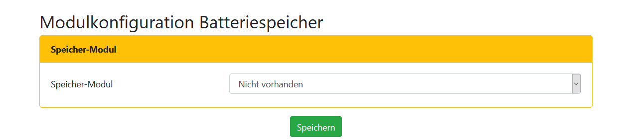

o-mh
Beiträge: 15
Registriert: Sa Feb 06, 2021 10:58 am
Re: Anbindung FritzBox (FritzDect)
Beitrag von o-mh »
Ja die URLs sind alle leer.
Ich erinnere mich dunkel das nach der Installation von OpenWB auf dem Raspi ein Speichermodul aktivert war.
Das hatte ich dann deaktiviert, da ich keinen Speicher habe.
Ist da etwa doch noch ein Rest in der Config irgendwo drin?
EDIT: Achso der Speicher ist/sollte eigentlich seit 08.02. deaktiviert sein
EDIT2: Könnte es eventuell auch damit zusammenhängen, das ich eine PV-Anlage konfigurieren muss (die es aber nicht gibt) um einen Solarlog als EVU-Zähler eintragen zu können?
Zuletzt geändert von o-mh am Fr Feb 12, 2021 12:10 pm, insgesamt 1-mal geändert.

fawick
Beiträge: 213
Registriert: Di Nov 03, 2020 2:42 am
Been thanked: 3 times
Beitrag von fawick »
Das klingt nach einer manuellen Installation? Also hast Du sicher Vollzugriff auf das Dateisystem. Schau mal in
openwb.conf
, was bei
speichermodul=
wirklich drin steht.

Beim Initialisieren der Ramdisk nach einem Neustart werden speicheriwkh, speicherekwh und speichersoc mit 0 neu geschrieben.
Hast Du schon mal neu gestartet, nachdem Du den Speicher auf None gestellt hattest? Falls nicht, koennte da immer noch der Wert vom letzten Modul drin stehen (welches ja gar erfolgreich laufen konnte, weswegen der Wert halt leer ist ;) ).
