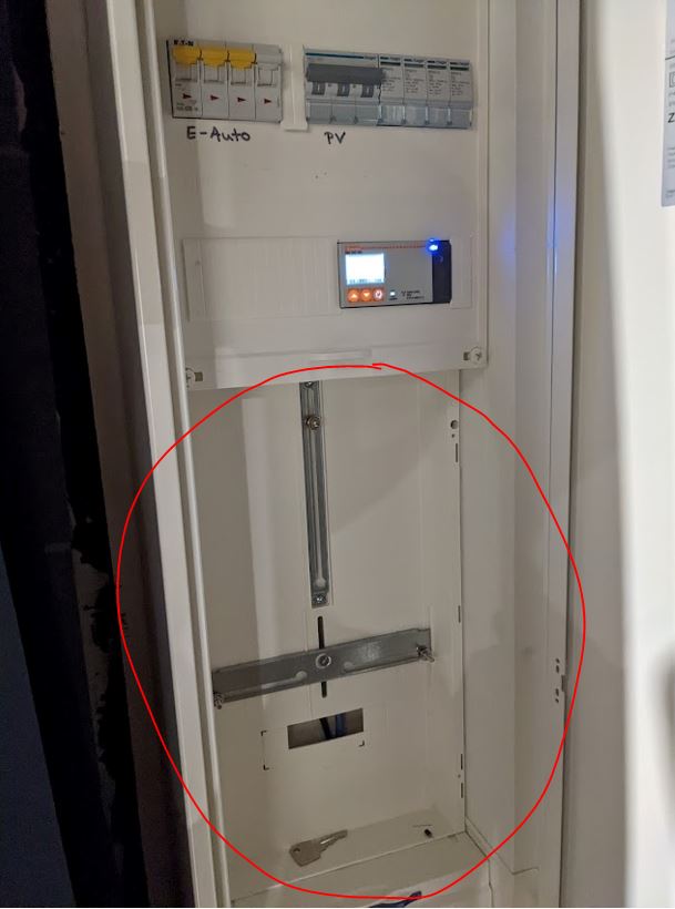

ok, danke für die Erklärungen. Da sieht man wieder, dass es Sinn macht, dass ich mich nur im Forum damit auseinander setzen aber der Elektriker das umsetzt.
Dann muss sich mir Gedanken machen, wie ich den Goe noch an die Brust bekomme.

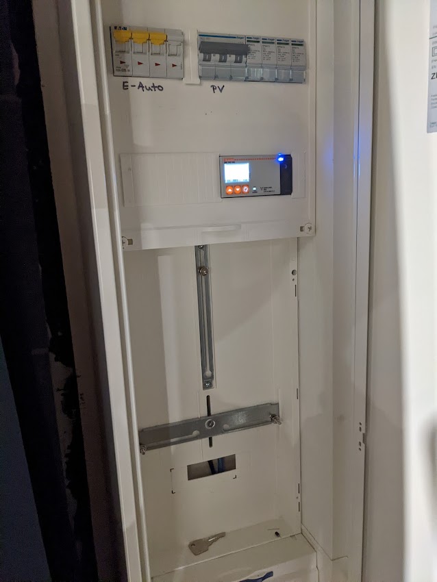

Der Verteilerkasten ist groß genug aber es ist unten ein großes Zählerfeld, der mir viel Raum nimmt. Da war mal ein Zähler drin, der ist aber jetzt weg.
Da der Elektriker nie was davon gesagt hat, war ich davon ausgegangen, dass ich diese Platz nicht nutzen kann. Aber wenn ich nun Google nutze, finde ich Hutschieneneinsätze von Hager. Somit sollte ich den Schrank doch erweitern könne oder?
Das wäre die schönste Lösung, dann könnte alles in den "guten" Kasten.
So sieht der Schrank aktuell aus:
Unter der Abdeckung links unten ist die Hauptanschlussklemme.

Re: Zwei OpenWB eine Zuleitung - Hat mein Elektriker Recht?
Stell doch bitte mal ein Foto vom gesamten Zählerschrank ein oder was da noch so ist.
Immerhin möchtest Du Tips von uns aus der Ferne...

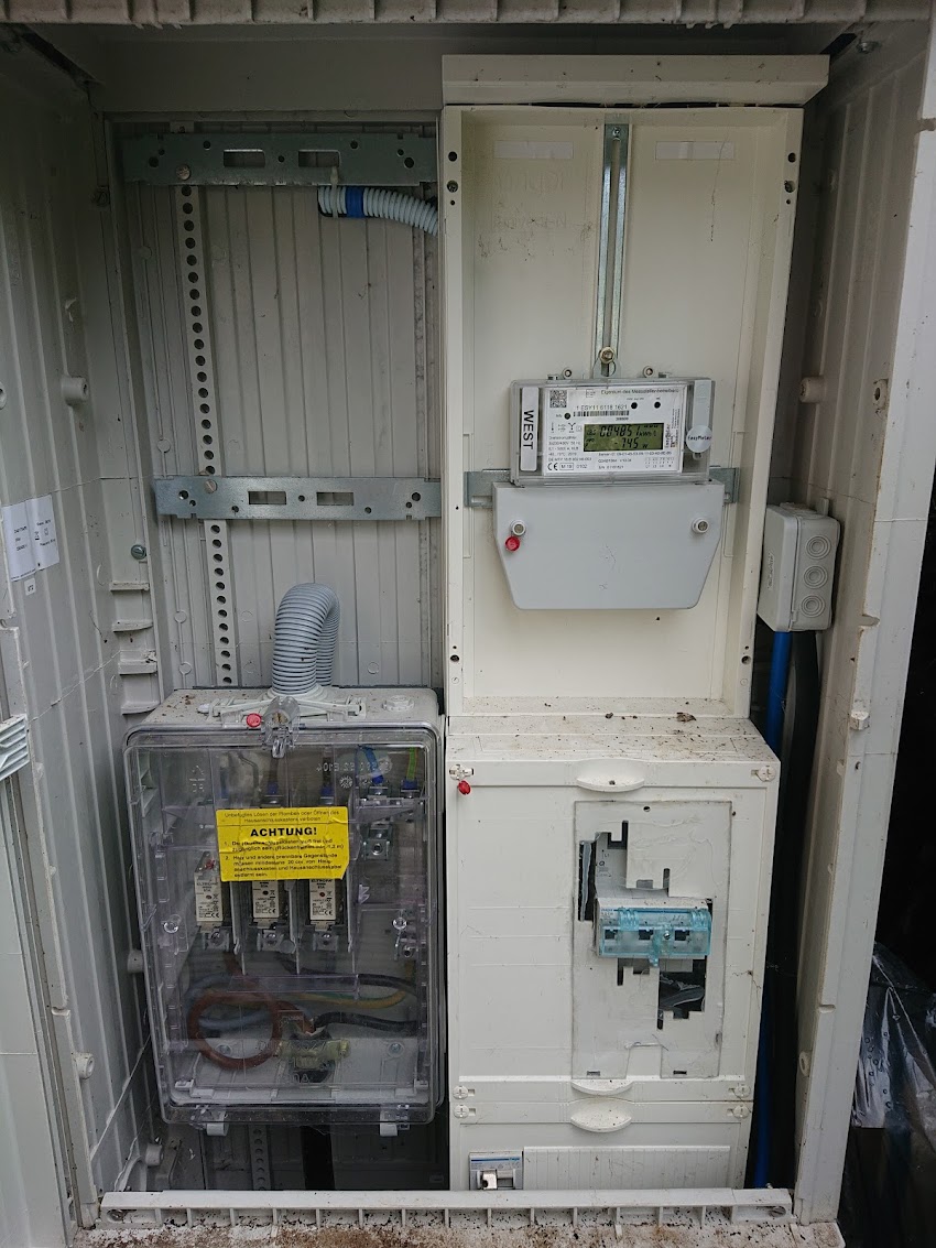

Wo befindet sich der VNB- Zähler?

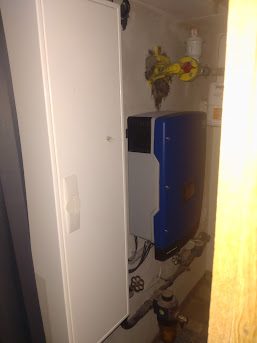

Da ist leider nicht mehr viel.

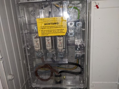

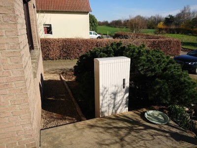

Von unten kommt die Hauptleitung durch die Wand. Diese Hauptleitung kommt aus einer Zählersäule im Vorgarten. In der Zählersäule sind die Hauptsicherungen und der Zähler:
Das ist die Zählersäule von außen:
Das die Säule von innen:
Von dort geht es in den Keller zu diesem Zählerschrank (Hager ZB31S):

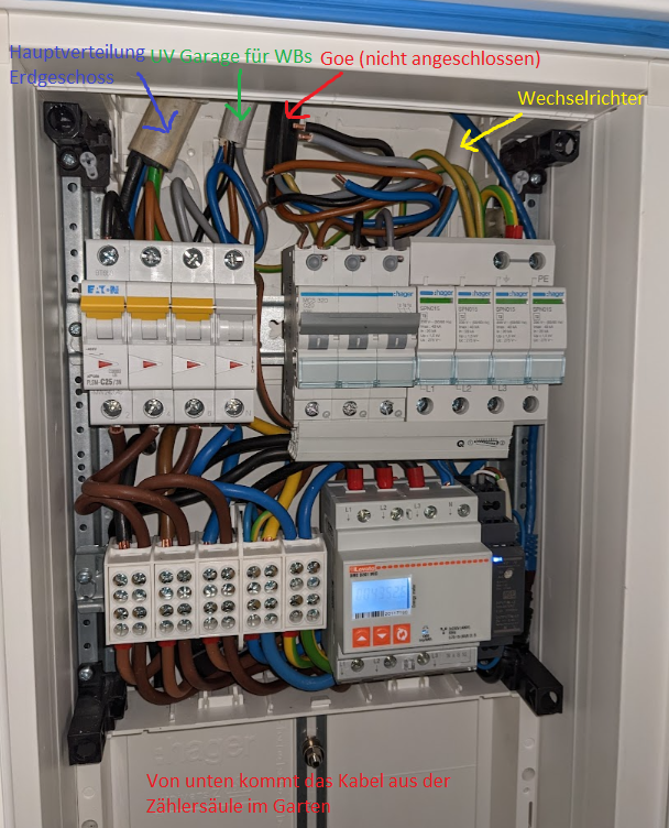

Der sieht so von innen aus:

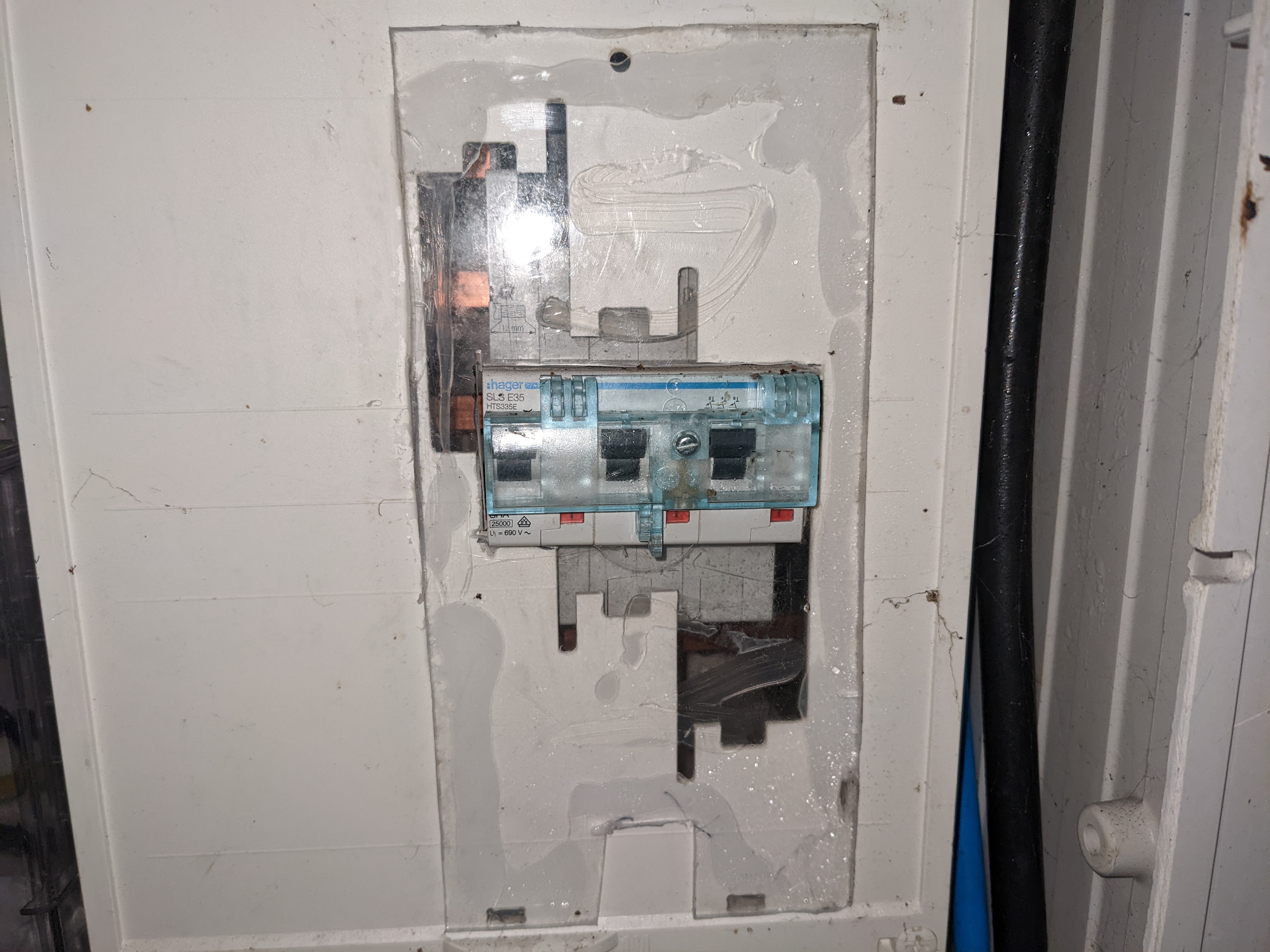

Und so sieht es unter der Abdeckung aus:
Von diesem Schrank geht ein dickes Kabel ins Erdgeschoss zur Hauptverteilung für alle Steckdose, Licht, Außenanlage samt FIS etc.
Eine zweite (Erd-)Leitung geht zurück nach draußen zur Zählersäule und ist am Goe angeschlossen aber aktuell nicht in der Verteilung. Der war mal am gleichen LS wie für die UV in der Garage aber nach euren Infos, hab ich das wieder rückgängig machen lassen!
In dieser Verteilung fehlt mir jetzt der Platz, um den Goe noch vernünftig anzuschließen. Ich dachte ich könnte den LS für die Garage oder den Goe einfach in eine kleine UV neben diesem Kasten hier unterbringen und alles wäre ok. Aber das scheint ja nicht zu funktionieren. Somit sehe ich nur noch zwei Möglichkeiten. Eine zusätzliche Hutschiene in diesen Kasten, falls das geht oder der Goe bleibt tot oder neuer Schrank, was sehr teuer wäre. Da würde ich eher auf den Goe verzichten.
Ach ja, ich brauche für den Goe nur vier Plätze, denn er soll mit einer FI/LS Kombi abgesichert werden.
Alles klar.
Damit ist der Übergabepunkt draussen im Verteiler und nicht mehr im Haus.
Aus meiner Sicht darf Dein Elektriker damit den ehemaligen Zählerplatz im Keller umrüsten und mit Hutschienen und entspr. Abdeckungen versehen.
Dort entsteht jede Menge Platz für alle benötigten Abgänge.

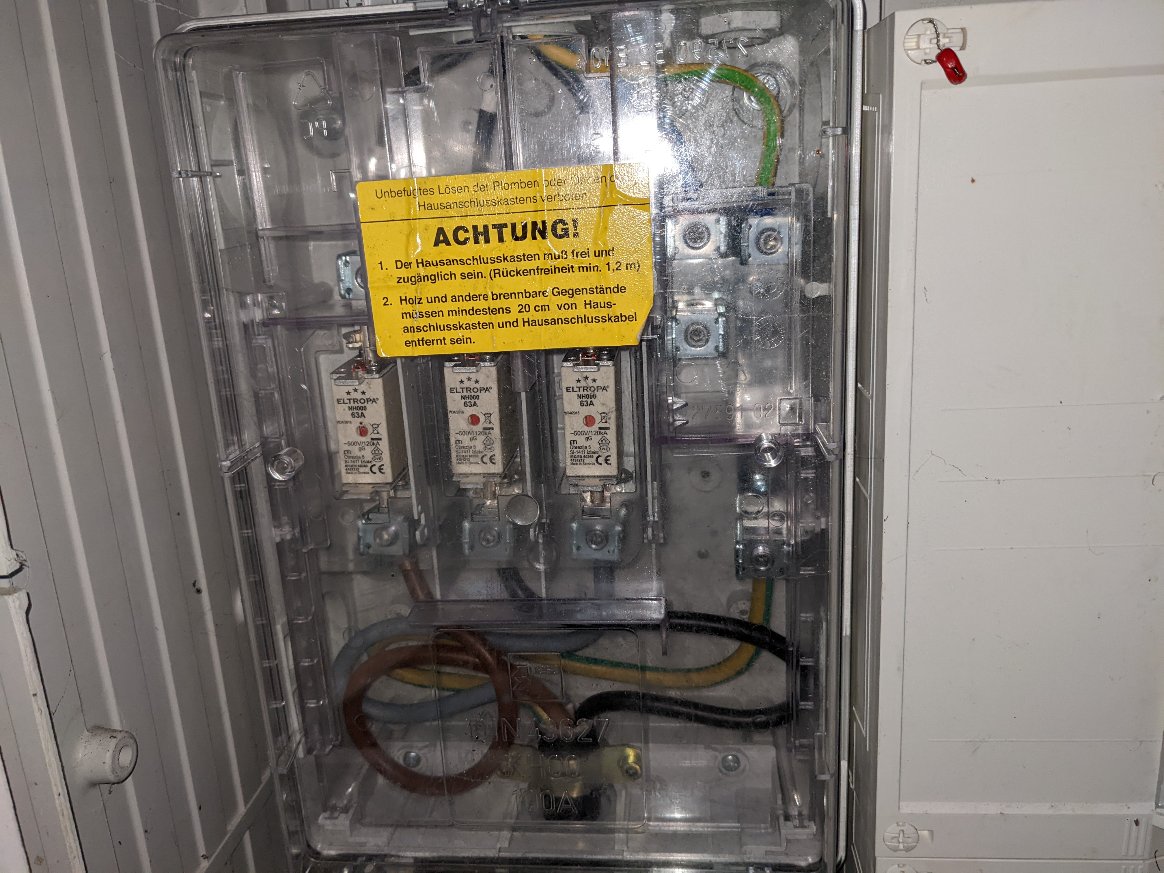

Welche Größe haben im Aussenverteiler die NH00- Sicherungen im Klarsichtkasten und wieviel A kann der SLS- Schalter rechts daneben?
warbird
Beiträge: 284
Registriert: Mi Sep 02, 2020 11:14 am
Beitrag von warbird »
Hier dazu Bilder:
