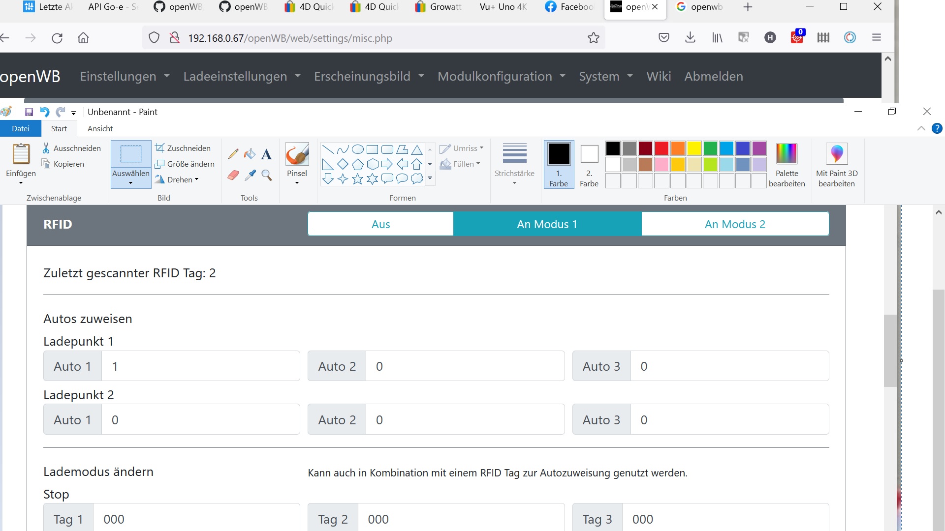

RFID "Sofort" im Go-e angelernt. In openWB wird nun -nach Vorhalten des neuen Chips - zuletzt Gescannter Tag "2" angezeigt. Auto ist noch unterwegs...

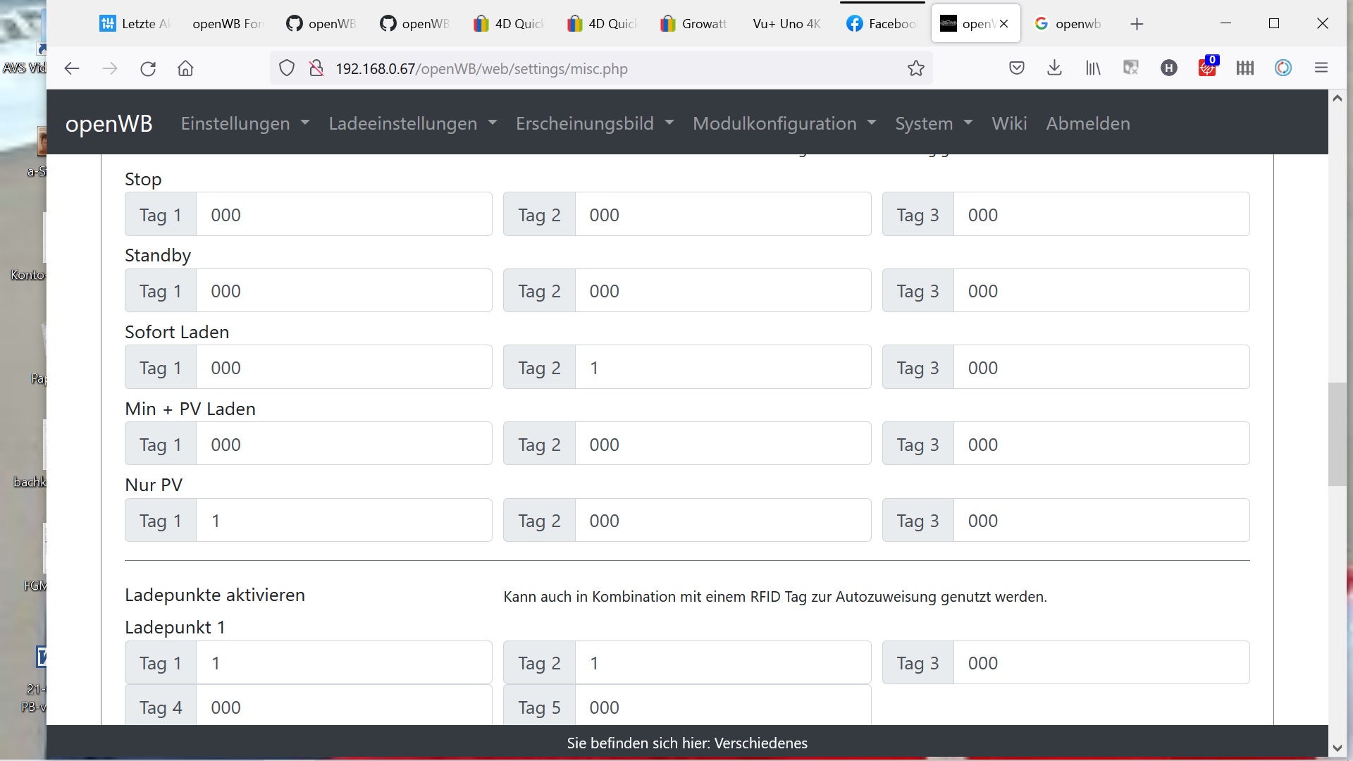

Anlernen kann ich einen zweiten Chip. openWB bekommt diesen auch gemeldet. Allerdings löst dieser nicht das von mir vorgegebene "Sofortladen" aus. Ich bin mir nicht Sicher, ob ich in den Einstellungen für den zweiten Chip etwas falsch mache.

Du musst die"2" bitte auch eintragen, nicht auch die "1".
Also "2" bei Auto zuweisen, Sofort und LP aktivieren.

OKAY, dann wird das der Fehler sein. Ich dachte, es ist 0=Aus und 1 =Ein. Schande über mein Haupt
Also muss bei Autos zuweisen/Ladepunkt1 ----> Auto1 eine 1 und eine 2 (1,2) eingetragen werden? Denn ich habe ja nur ein Auto mit zwei Tag`s

Dann klappt es jetzt. Der zweite (frisch angelernte) Chip löst das Sofortladen aus, wie eingestellt.
