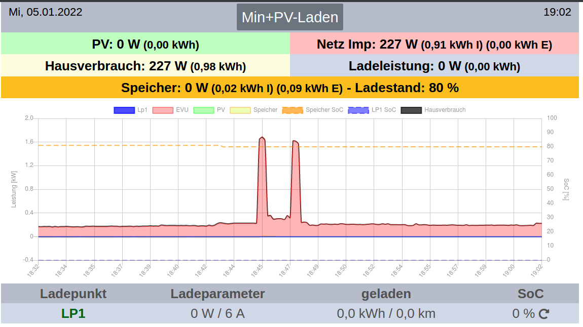

Wenn ich mir das WebIf von openWB ansehe, sieht es für mich aus als wenn alle Daten angezeigt werden oder fehlt bei dem Graf was? Die Fehlermeldung in der Venus sind halt dann was komisch sind.

Mein Graph sieht genauso aus. Die PV war halt nicht den ganzen Tag Null. Es fehlt die PV-Leistung und der Tagesertrag.

Genau -das victron pv modul hat ein problem und schreibt immer 0 in die ramdisk...
