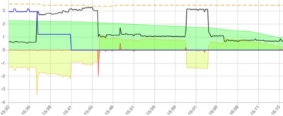

Screenshot 2022-01-13 at 20-38-06 2022-01-12 14_36_46-openWB_LadePhase jpg (JPEG-Grafik, 1023 × 578 Pixel).png
Als die Ladung startete, war der SoC > 70% und der Speicher wurde mit 1 KW geladen. Aber ich glaube, nur weil Dein Speicher ab 90 % seine Ladeleistung reduziert, deswegen kurze Einspeisung. Nach 30 Sec. Einschaltzeit wurde PV- Laden gestartet. Richtig?

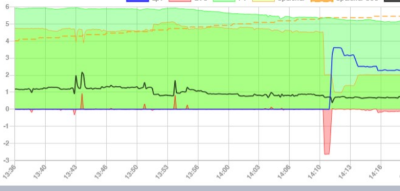

Und hier hat es in Summe nicht mehr gereicht:
Screenshot 2022-01-13 at 20-39-37 2022-01-12 16_31_57-openWB_LadePhase jpg (JPEG-Grafik, 1026 × 571 Pixel).png
Nach EV- Ladeende und WP- Ende ist zwar der SoC > 70, dann wird (in meinem Speichersystem, ggf. auch bei Dir mit E3DC) zuerst der Speicher wieder aufgeladen bis 100 %.
Erst wenn 100% erreicht wurden, würde Ladung in Richtung 70% SoC freigegeben, also PV- Leistung + 1,5 kW Speicherentl. - Hausverbrauch = > 1,4 kW Einschaltschwelle.
