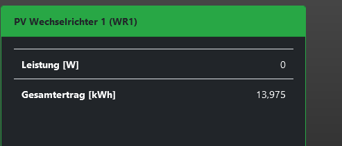

das Fronius Modul in PV1 mit beiden WR funktioniert jetzt wieder.
Es ist nur die Gesamtsumme beider WR noch nicht ganz richtig. Mir ist aber nicht klar aus welchen Werten sich der Tagesertrag zusammensetzt.

Trotzdem vielen Dank fürs fixen.

mempfh hat geschrieben: Mi Jan 19, 2022 3:51 pmMir ist aber nicht klar aus welchen Werten sich der Tagesertrag zusammensetzt.
Aus der Differenz vom ersten Wert des Gesamtzählers des Tages und dem aktuellen Wert. Wenn du gerade erst geupdatet hast kann es sein, dass du erst morgen eine richtige Anzeige bekommst, weil du erst morgen einen neuen "ersten Wert des Tages" hast.

Nein das Update war gestern schon. Der WR mit der JSON Abfrage passt. Aber egal welche Werte ich addiere, es passt nicht zur angezeigten Summe.
Ich schau mal was morgen kommt.

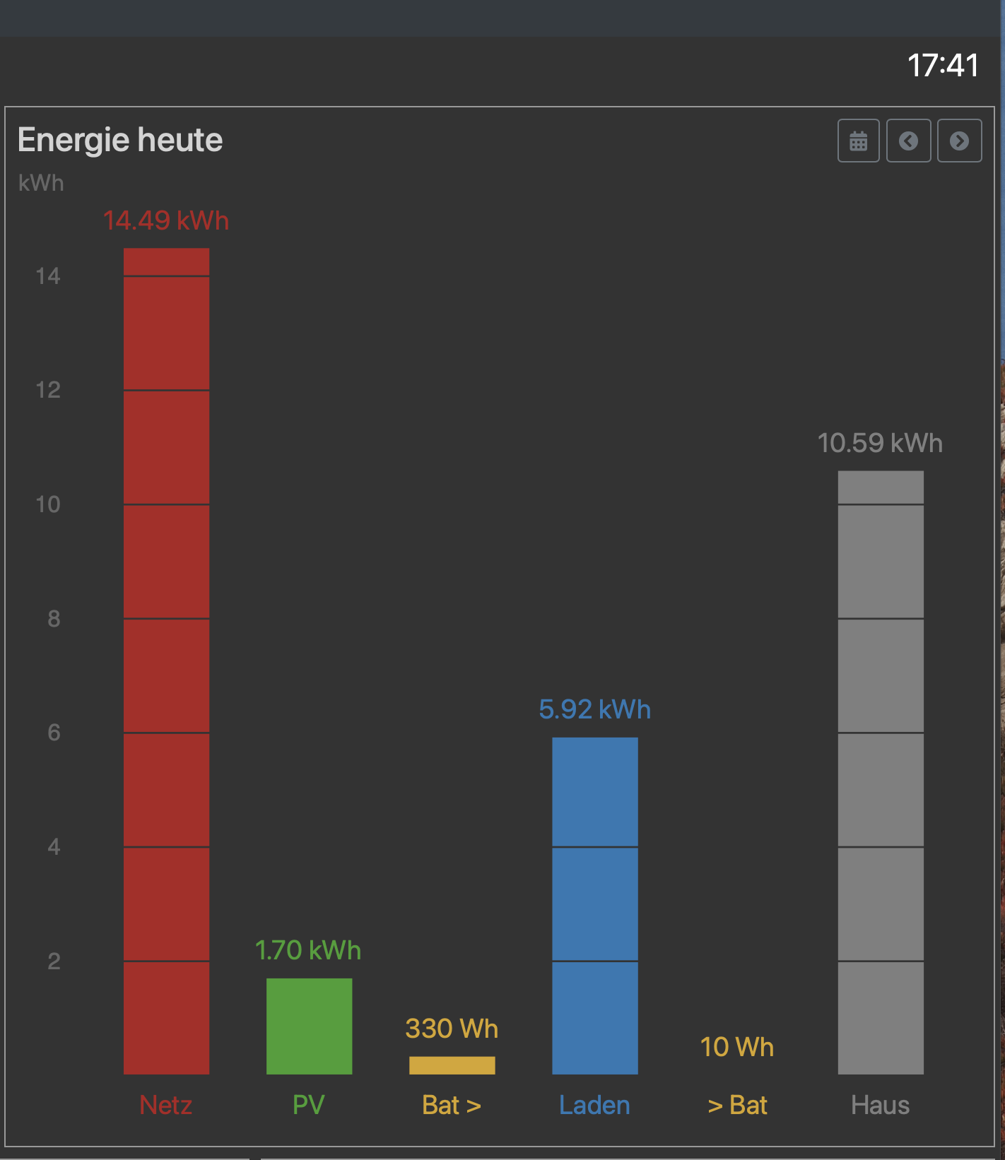

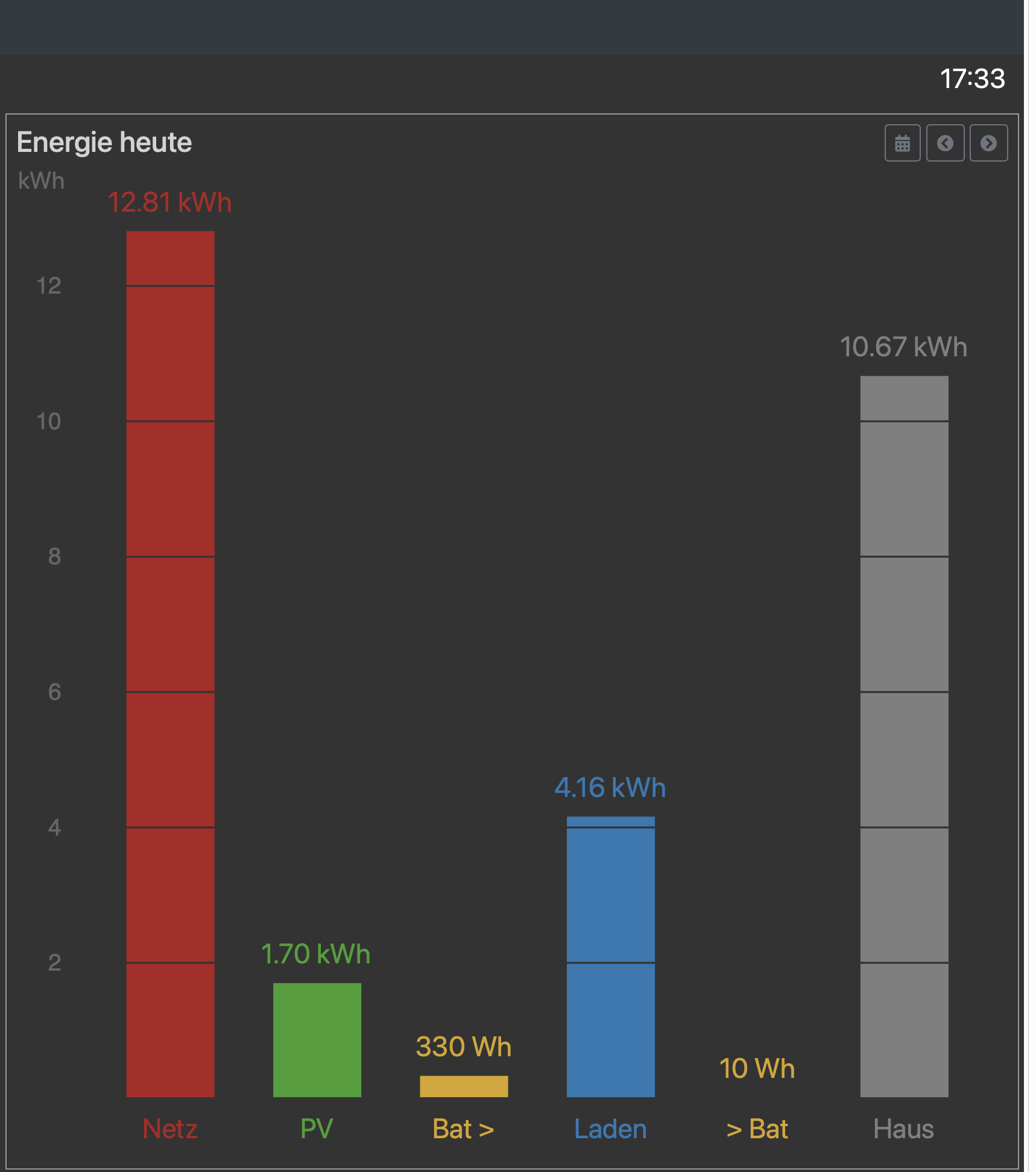

soeben aktuellste Nightly runtergeladen. (2022-01-19 13:00:05 +0100 [97979a40] )
WR/Speicher: E3DC
OpenWB series 2
Hausverbrauch zählt derzeit rückwärts:
17:33 --> 10,67 kWh
17:41 --> 10,59 kWh
Bitte! Korrektur !

sorry. Hausverbrauch wird nicht runter gezählt.
18:01 = 10,73 kWh
18:06 = 10,75 kWh
18:10 = 10,74 kWh
18:17 = 10,72 kWH
18:24 = 10,73 kWh
Unter Tagesansicht 11,06 kWh. (18:17)
Sieht so aus, dass im Hausverbrauch stillstand ist. Eigentlich gut für mich. :)
