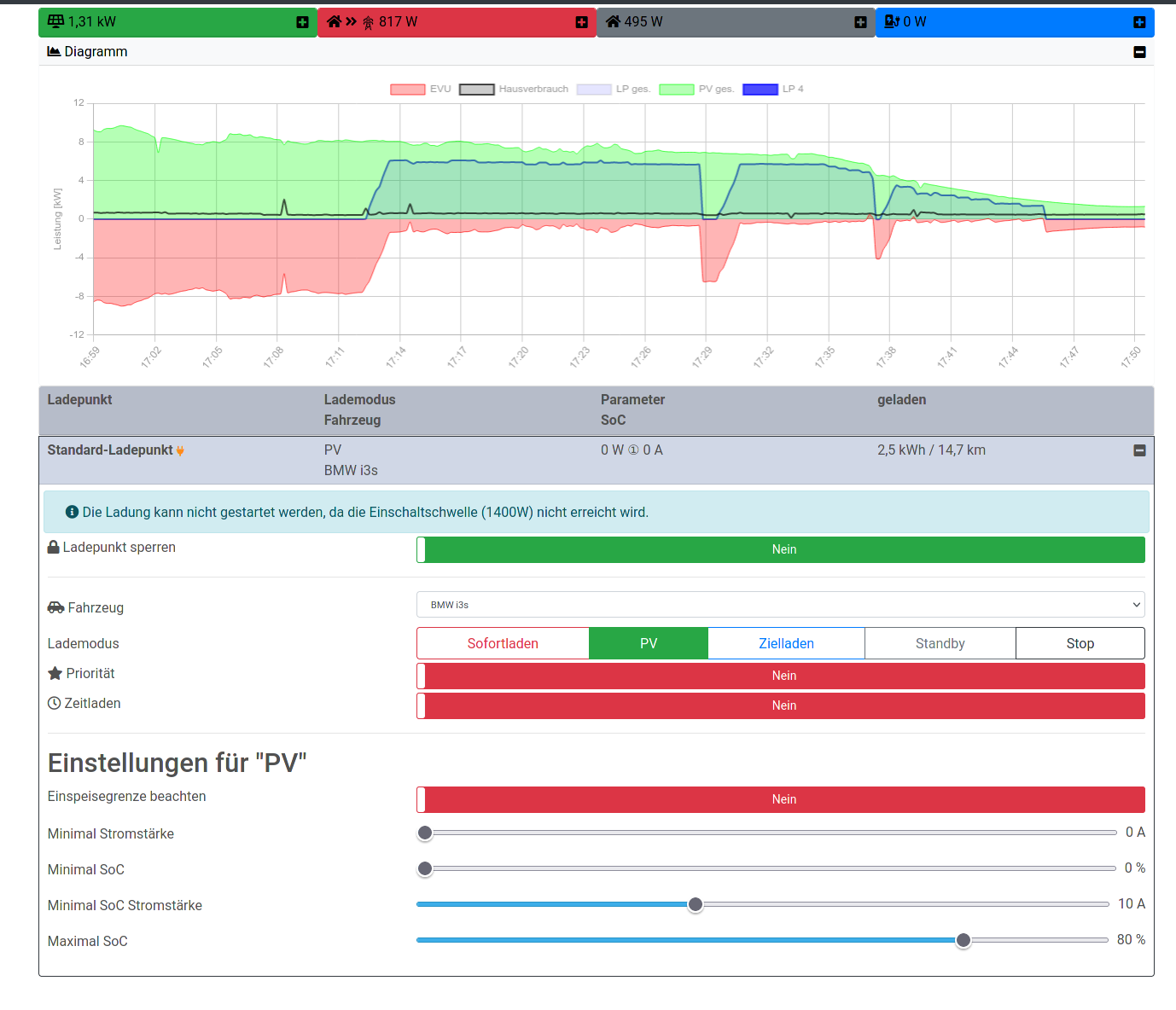

Hab eben zum ersten Mal mit der 2.0 versucht zu laden.
Es hat auch geklappt!

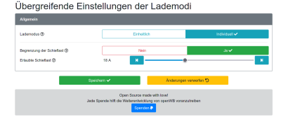

Dabei habe ich eine Frage zur Schieflast:
Im Log steht
Der BMW i3 hat sich dabei deutlich mehr Ampere gegönnt auf einer Phase als er sollte (25A statt max. 18A).
Sollte die Schieflast bereits beachtet werden?
Falls ja, muß ich noch mehr Einstellungen beachten als Hintergrund meiner Frage ist:
In der 1.9 hatte ich die Schieflast auf 18A eingestellt, so daß die Box einen "fließenden" Übergang von 1x18A auf 3x6A bei automatischer Phasenumschaltung gemacht hat.
Der Abbruch um 17:29 war von mir manuell getriggert, um nochmal von vorne zu starten.
Hab dabei die Phase 1 noch auf EVU L1 zugeordnet. Allerdings verstehe ich das so, daß das nur bei mehreren Ladepunkten eine Rolle spielt.
Im Log steht
2022-06-09 17:21:00,687 - {control.loadmanagement:338} - WARNING - Schieflast wurde überschritten.Sollte die Schieflast bereits beachtet werden?

Bitte das Debuglevel auf Details stellen und einen kompletten Zyklus posten. So ist es schwierig eine Aussage zu treffen.MadMax219 hat geschrieben: Do Jun 09, 2022 3:55 pm Hab eben zum ersten Mal mit der 2.0 versucht zu laden.
Es hat auch geklappt!![]()
Im Log stehtDer BMW i3 hat sich dabei deutlich mehr Ampere gegönnt auf einer Phase als er sollte (25A statt max. 18A).Code: Alles auswählen

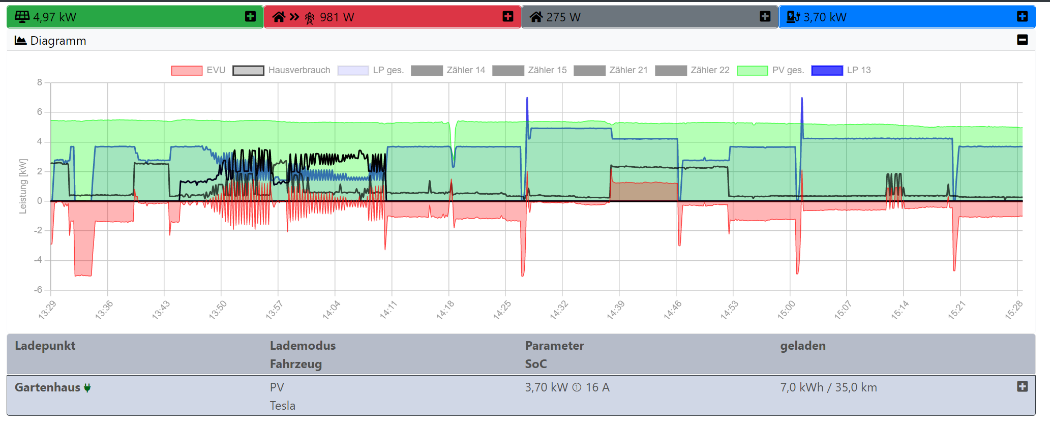

Hm, irgendwas scheint mit 1p/3p doch noch nicht zu passen. Die Box wechselt derzeit regelmässig zwischen 1p und 3p hin und her.
Bei 3p (und 6A?) gab es noch ein paar hundert W Einspeisung, dennoch wurde auf 1p gewechselt. Nur um dann nach 8min wieder auf 3p zu wechseln.
Re: Feedback 2.0 Alpha 3
Das interpretiere ich mal als: Ja, die Schieflast sollte bereits beachtet werden.LenaK hat geschrieben: Fr Jun 10, 2022 11:06 am Bitte das Debuglevel auf Details stellen und einen kompletten Zyklus posten. So ist es schwierig eine Aussage zu treffen.
Dann werde ich demnächst mal versuchen, der Ursache auf den Grund zu gehen.
