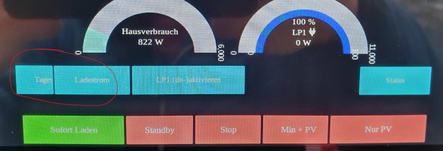

Zu den "(De)Aktivieren" Buttons:
Ich persönlich verstehe die Argumentation von Kevin und sehe das genau so.
Allerdings sollte die "optische Aufbereitung" der Buttons angepaßt werden. Denn selbst auf meiner Series2 mit nur einem LP sieht das auf dem Display derzeit nicht schön aus. Wenn auch noch die "Tagesstatistik" aktiviert wird, überdecken sich die Buttons (siehe Screenshot).
Vielleicht wäre es eine Lösung hier auch im Standard-Theme mit Symbolen anstatt dem Text zu arbeiten.
Screenshot zu Erläuterung der überlappenden Buttons
Anmerkung 2019-11-17 111628-2.jpg (24.54 KiB) 5434 mal betrachtet
