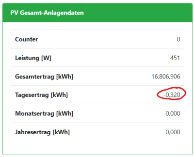

Es scheint einen Bug bei der Berechnung der Tagesproduktion zu geben. Es sieht so aus, als würde die PV Tagesproduktion die Speicherentladung als negative Produktion anrechnen. Mir ist gestern abend augefallen, dass sich die Tagesproduktion im Laufe des Abends reduziert hat und hab gerade mal geschaut (9:43 und die PV produziert gut) und er zeigt mir auf der Statusseite einen negativen Tagesertrag an:
In der Hauptseite zeigt er aktuell gar nichts an:

Ohne zu wissen, welches Modul Du verwendest, kann ich nicht nach der Ursache suchen.
Bitte beachten, dass die Tageserträge bei einem Update erst am nächsten Tag wieder korrekt berechnet werden.

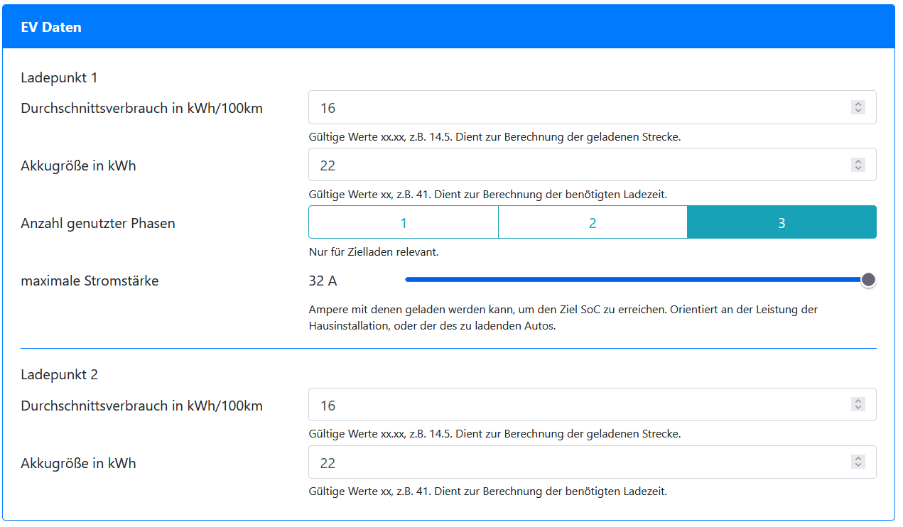

ich habe nun schon zweimal das Problem aus der nightly 1.9.289 beobachtet, welches hier auch beschrieben wird:
ID4U hat geschrieben: Di Dez 13, 2022 2:25 pm ... Auch muß ich beim Sofortladen immer vorher auf STOP schalten damit der Ladevorgang überhaupt beginnt. ...
viewtopic.php?f=9&t=6211
Am "nur Ladepunkt" wird zwar der Stecker auf der Hauptseite neben dem Ladepunkt angezeigt, aber es wird nicht geladen.
Ich habe dann das Auto abgesteckt und wieder angesteckt, das brachte jedoch keine Verbesserung. Erst durch das Umschalten
auf "Stop" und wieder zurück auf "Sofortladen" startetet den Ladevorgang. In den Loggs ist nichts auffälliges zu sehen. Jedoch wundert mich, dass in den Einstellungen ein Teil zu fehlen scheint. Beim Ladepunkt zwei fehlt die Anzahl der Phasen und der maximale Ladestrom - ist das normal?
Bei zwei verschiedenen Autos wären die Einstellungen m.E. ja auch notwendig.

Das Problem besteht heute wieder:
Tagesertrag [kWh] -0,390
Module:
SolarEdge EVU - EVU Glättung aus
SolarEdge WR - Standardeinstellungen
SolarEdge Speicher - Standardeinstellung
Das Problem besteht seit dem Update von 257 auf die 288 vor 1 Woche

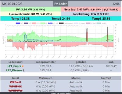

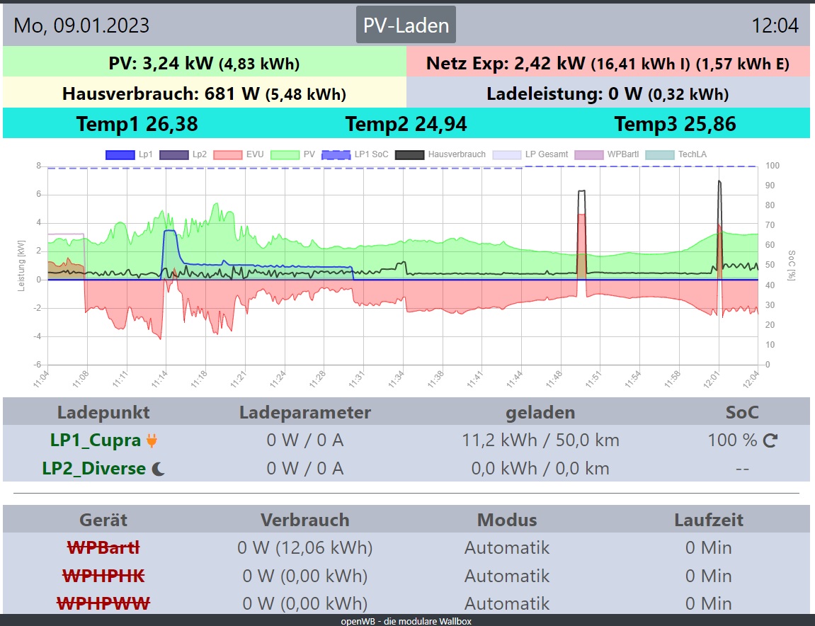

bei mir zeigt es nur die Temperaturen von Device 2 an, die von Device 3 kann ich nirgendwo finden, woran liegt das?
Eingetragen sind beide gleich und Anzeige sollte doch bei den ersten 3 Devices unter SH2.0 möglich sein, oder?
Beiträge: 4559
Has thanked: 12 times
Been thanked: 50 times
Re: Rückmeldung Stable 1.9.288
Nein, Temperaturen gehen nur bei Device1 und Device2.
