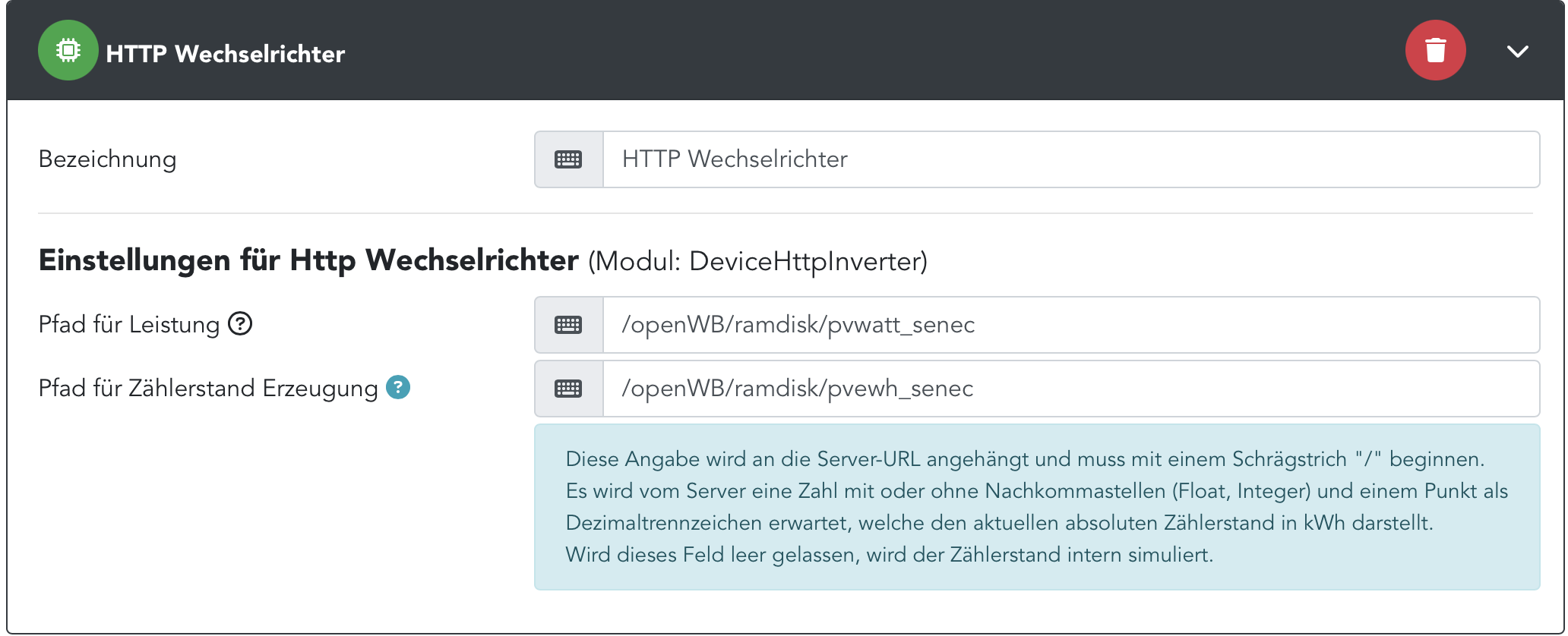

Ich habe das so verstanden das es mit dem HTTP Modul noch so funktioniert. Eine "ramdisk" ist in diesem Fall einfach ein File das alle 10 Sekunden durch ein "externes" python script neu beschrieben wird. Jedenfalls klappt das Auslesen und die Anzeige von der aktuellen PV sowie der Speicher Leistung problemlos.
z.b. http://192.168.188.20/openWB/ramdisk/pvewh_senec liefert dann den Wert des Zählerstands (15096). Soweit so gut, nur bei der Berechnung des Tagesertrags stimmt was nicht.

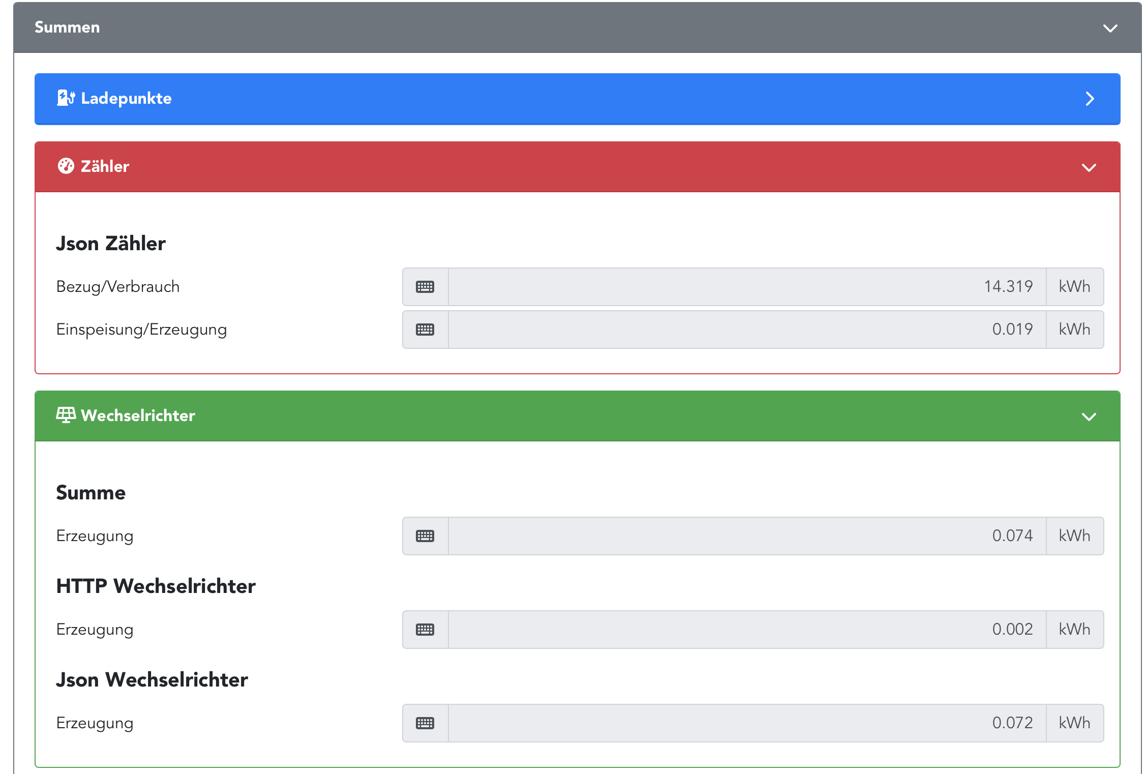

Das Vorzeichen der Aktuellen Leistung der beiden WR module ist jeweils negativ! -> passt.
Im Status ist für den HTTP WR der richtige Zählerstand zu sehen (ohne Vorzeichen und Komma) -> sollte auch passen, oder?
Die Zählerstände der beiden WR (HTTP u. JSON simuliert) werden im Status auch korrekt aufsummiert.
In der Tages Auswertung passen die Werte für den HTTP WR nicht.... hier sollte anstatt 0.002kWh (HTTP WR) eigentlich irgendwas in Richtung 1.7 kWh stehen.

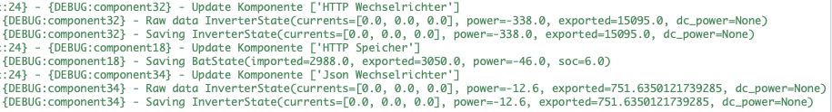

Mir sind die unterschiedlichen Längen der "exported" Werte aufgefallen.

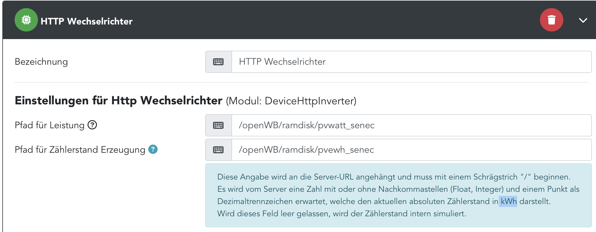

Der JSON WR Ertrag wird durch openWB simuliert, die HTTP WR Werte ausgelesen. Die Simulation für den JSON WR scheint hier mit Wh zu rechnen! Da laut HTTP WR Modulbeschreibung ausdrücklich kWh erwartet werden, habe ich extra das senec python script auf kWh umgestellt.
Kann das die Ursache sein?

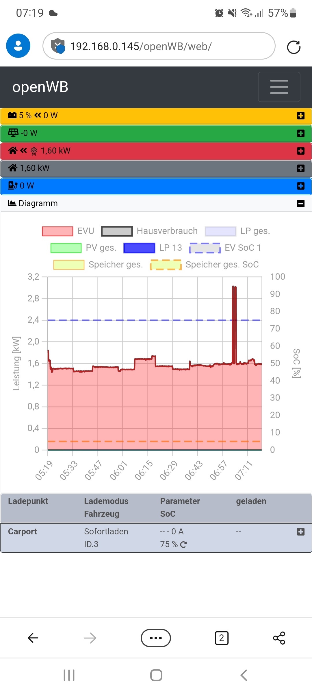

anbei ein Bild meiner Testumgebung openWB 2.0 läuft soweit alles ganz gut .
Steuert auch gut die 1.9er die ich bereits habe also Ladepunkt.
Das einzige war mir aufgefallen ist .
Im Graph nennt er den Ladepunkt LP 13 (liegt wahrscheinlich weil er den Ladepunkte als ID:13 angelegt hat) Ich finde das etwas verwirrend .
Ich fand keine Einstellung wo man das ändern konnte .
Ist das so gewollte oder wird das noch auf die eingegeben Bezeichnung (bei mir Carport) abgeändert ?

Ich habe das bei mir mal getestet.newbe2020 hat geschrieben: Sa Jan 14, 2023 7:27 pm Der JSON WR Ertrag wird durch openWB simuliert, die HTTP WR Werte ausgelesen. Die Simulation für den JSON WR scheint hier mit Wh zu rechnen! Da laut HTTP WR Modulbeschreibung ausdrücklich kWh erwartet werden, habe ich extra das senec python script auf kWh umgestellt.
Die Werte scheinen korrekt zu sein, wenn Zählerstand für das HTTP-WR-Modul - entgegen der Beschreibung - in Wh angegeben wird.
Ich kann nicht beurteilen ob die Realisierung oder die Beschreibung falsch ist.

Auch ich kann bestätigen das die Werte passen sobald Wh in die ramdisk geschrieben werden. Meinem Verständnis nach war das auch in openWB 1.9 so. Mein Vermutung also: Die Beschreibung ist falsch. Exakt gleich verhält es sich übrigens auch mit dem HTTP Speicher Modul!
Kann das jemand bestätigen?
