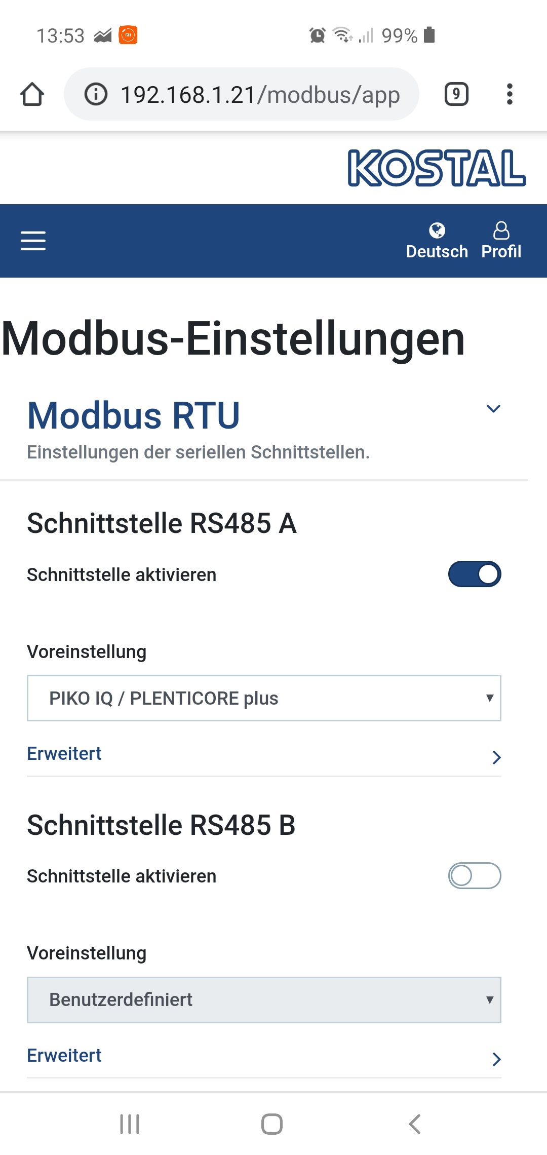

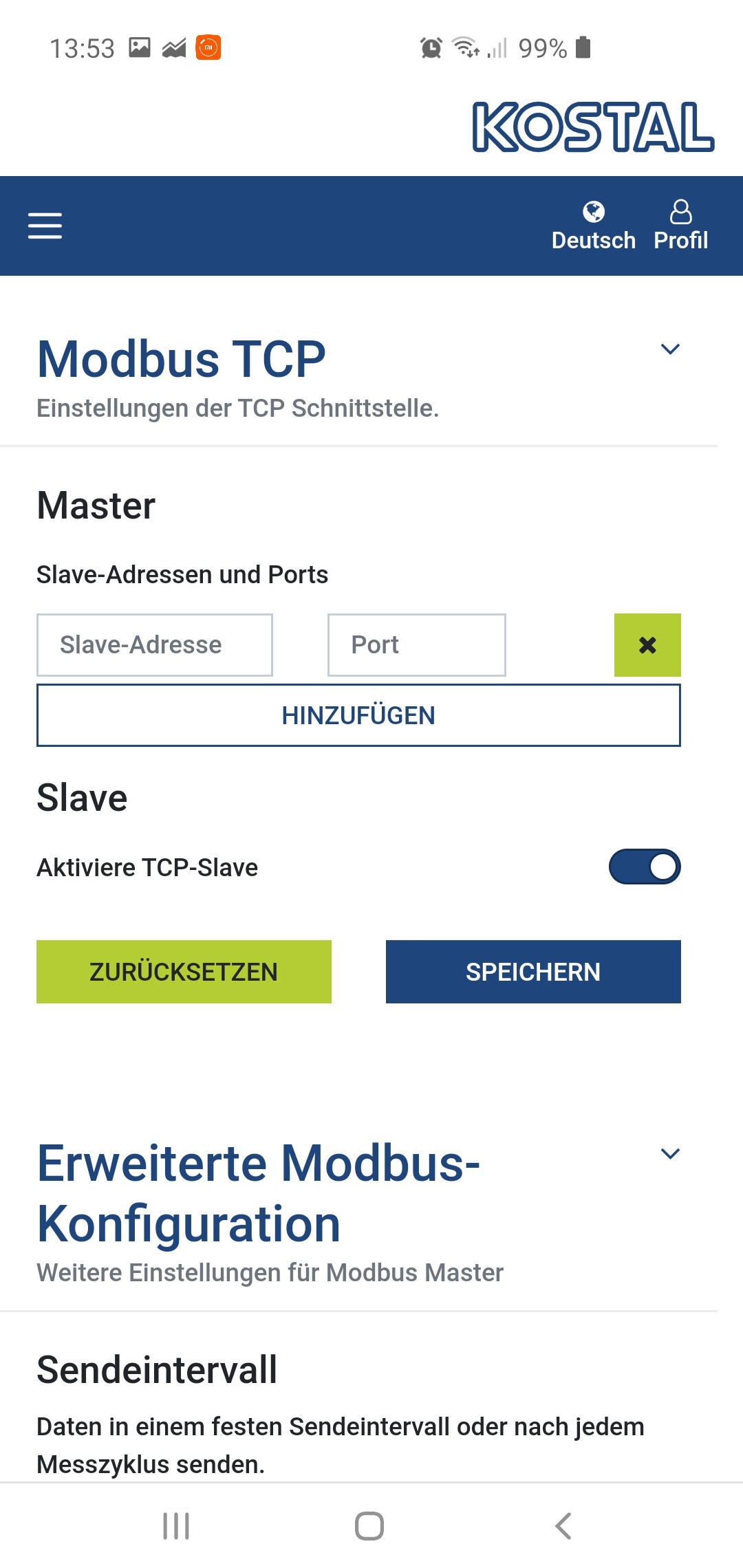

Bucky2k
Beiträge: 411
Registriert: Sa Nov 09, 2019 1:17 pm
Re: Rückmeldung 1.69
Beitrag von Bucky2k »
EDIT: Ich mache mal einen neuen Thread auf, hier gehört es ja nicht rein.
KevinW hat geschrieben: So Jan 12, 2020 9:04 am @bucky2k
2 ModbusMaster wird nicht funktionieren. Da werden beide nur noch Fehler werfen und sich kollidieren.
Der KSEM hat ja zwei unabhängige Modbus RTU von dem einer auf Plenticore konfiguriert und verbunden ist. Der andere Ist frei. Modbus TCP kann er sowohl Master als auch Slave und beide sind in der Standardkonfiguration mit Plenticore so wie ich das sehe unbenutzt.
Sehe ich es falsch, dass OpenWB der einzige TCP Master für den KSEM wäre?
Bucky
