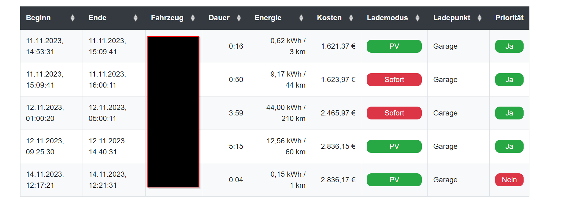

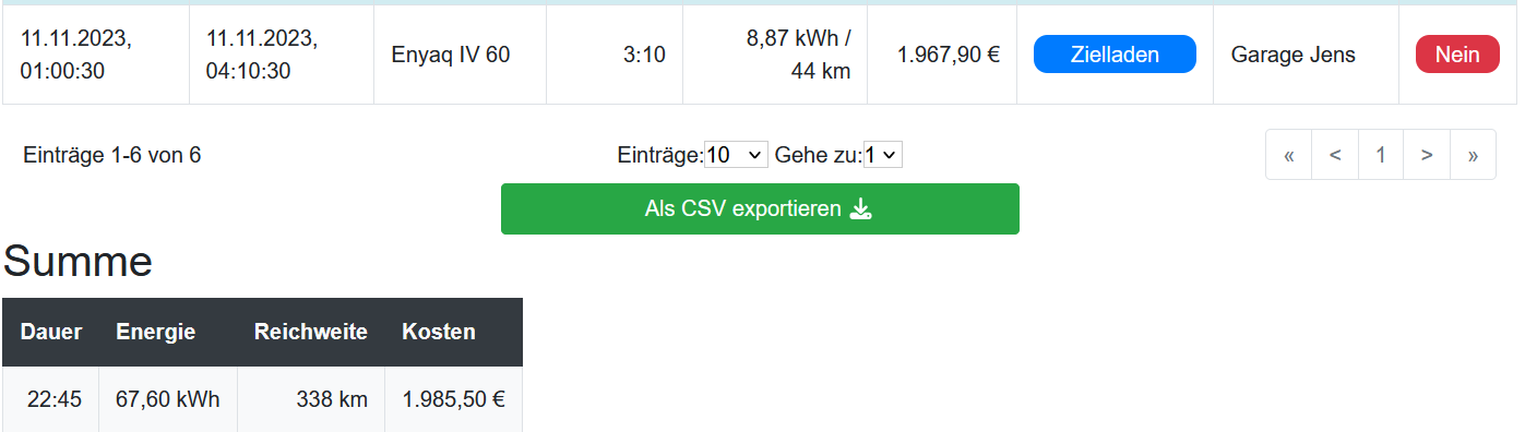

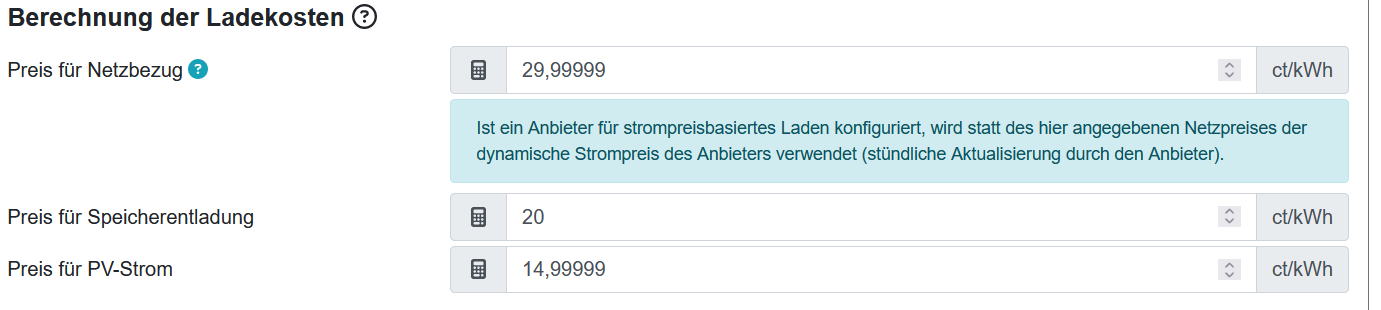

Zielladen auf 30% SOC (von 14 % SOC) bis 5:30 Uhr
Einstellung: (Strompreisbasierendes Laden wurde konfiguriert)
Ladekosten: 1.967,90 Euronen :o

Verwendest Du Tibber und das Demo-Token?
Bitte das Debuglevel auf Details stellen und mindestens einen kompletten Durchlauf von # ***Start*** bis # ***Start*** aus dem Main-Log unter System->Fehlersuche posten, wenn Du das Auto absteckst oder den Lademodus wechselst. Sensible Daten wie Benutzernamen und Kennwörter unkenntlich machen(Tibber!).

Nein ich verwende einen original Token von Tibber. Klappt ja auch gut, jedoch Ladekosten sind einfach zu hoch.

Ich kann es nur mit aWATTar testen, da passt es.
Es sollte eine Meldung 'Ladepreis für die letzte Stunde' im Log enthalten sein.
