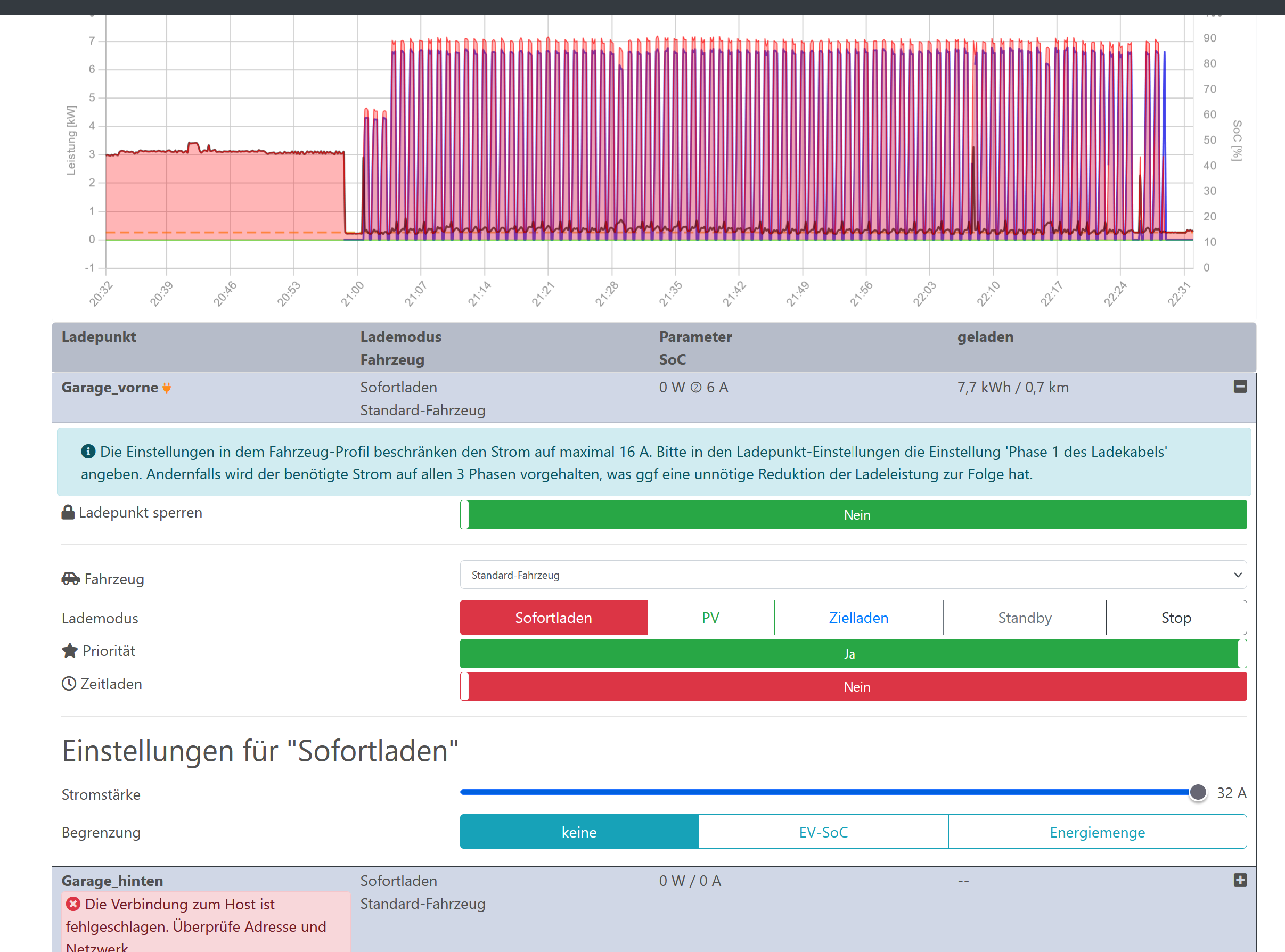

2x OpenWb Wallboxen im System. Wallbox 1 hab ich auf SW 2 aktualisiert. Wallbox 2 ist aktuell aus (sonst Slave Betrieb).
Skoda Enyaq sollte "Sofort" laden.
Liegt es daran, dass der Enyaq SOC per MQTT noch nicht gültig geschrieben wurde? Ich bin gerade bei der Umsetzung.

On/Off Ladung
On/Off Ladung
1x openWB series2 standard+
1x openWB series2 custom
19,8 kWp RCT PV
10,5 kWh RCT Speicher
Skoda Enyaq iv80
VW e-UP
Beiträge: 8982
Has thanked: 241 times
Been thanked: 257 times
Re: Rückmeldungen 2.1.2 Release Patch 1
Bitte die hellblau hinterlegten Statusmeldungen lesen und danach handeln.
Scheinbar hast Du unter Einstell. -> Konfig. -> LP vergessen, die Phase 1 des Ladekabels dem EVU-Punkt zuzuordnen. "Unbekannt" zu belassen, kann zu diesem Phänomen führen.
=> Finde heraus, welcher EVU-Phase die Phase1 des LK entspricht.
Das geht durch folg. 3 Varianten:
a) bei verbauter 1p3p-Umschaltung durch feste Vorgabe von 1p und dann Sofortladen (danach den roten EVU-Punkt unter Status sichten, auf welcher Phase der Strom ansteigt)
b) mit einem 1p-ladenden Fahrzeug (meist Hybride) Sofortladen + selbiger Sichtung wie bei a)
c) durch einen Elektriker, der Dir das "durchklingelt"

Was kann ich unternehmen um dem Phänomen auf den Grund zu kommen? Bin für jeden Ansatz dankbar. Hat da jemand eine Idee?
Die WB wird von meinem ioBroker über MQTT versorgt.
1. MQTT-Zählermodul
2. MQTT-Speichermodul
3. MQTT-Wechselrichtermodul
4. MQTT-Wechselrichtermodul
Das EV ist ein ID3. Der Ladepunkt ist natürlich intern.
Hier noch der letzte Main-Log.
