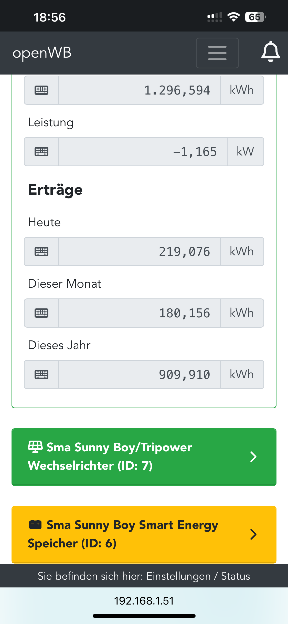

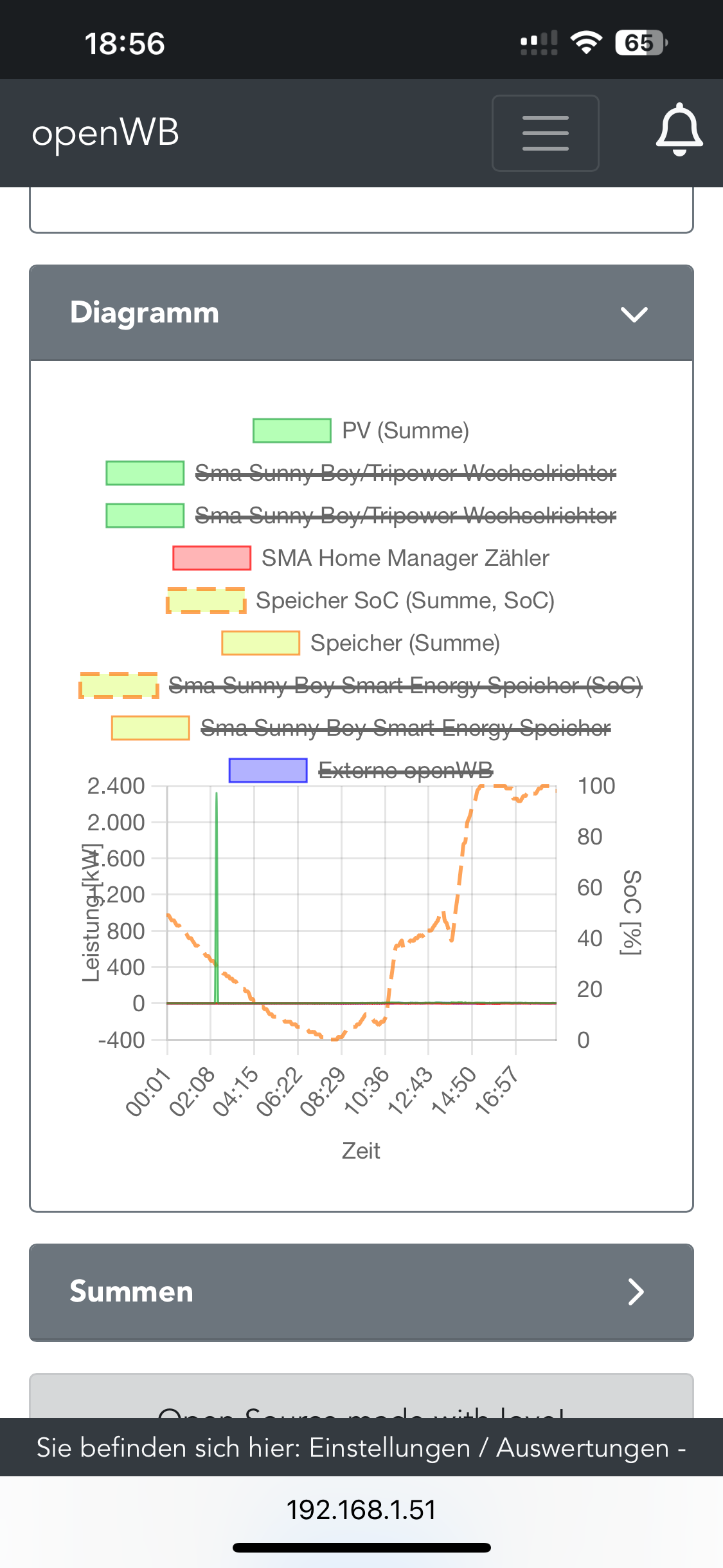

Heute nach langer Zeit wieder eine Riesen PV spitze nachts beim Hybrid WR.
Erst nach dem gestrigen Update.
219kwh Produktion heute :D
