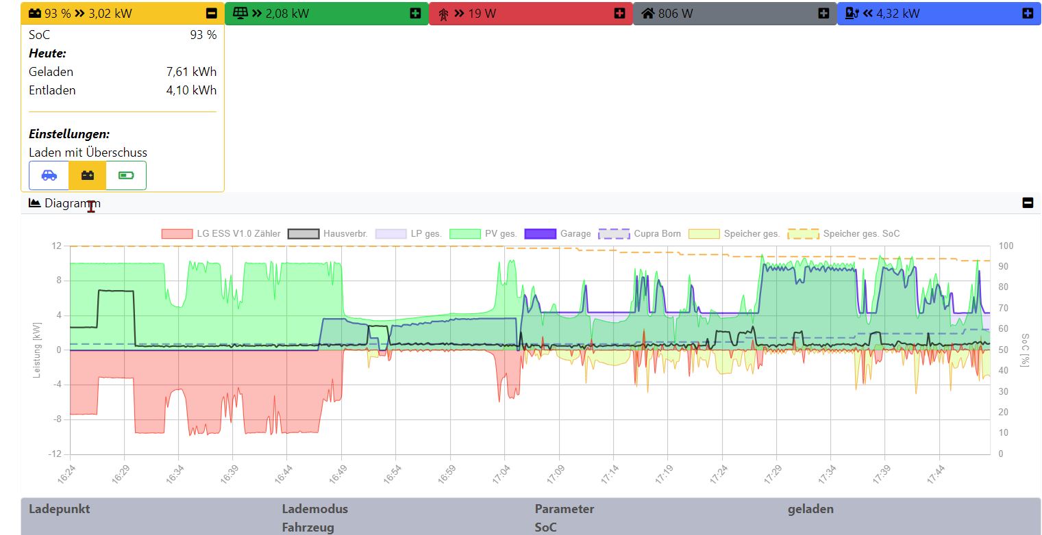

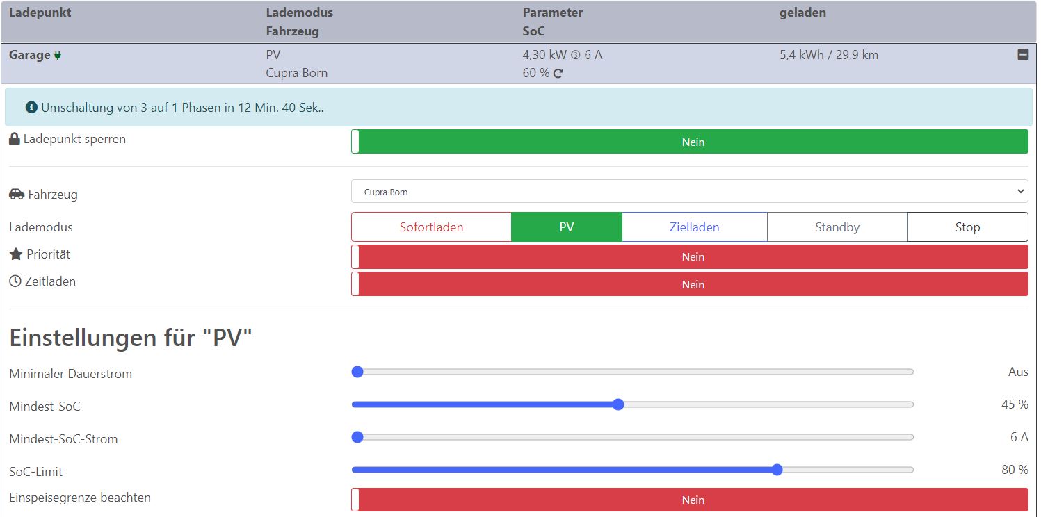

ich lade heute mit PV-Batterie.
Und trotzdem zieht Strom aus dem Speicher:
2024-06-12 17_48_46-openWB.jpg (121.33 KiB) 683 mal betrachtet
2024-06-12 17_49_23-openWB.jpg (95.6 KiB) 683 mal betrachtet
Was bitte mache ich denn falsch bzw. was ist falsch eingestellt?
Sorry, aber ich verstehe das nicht ...

Stell den Mindest-SOC ganz nach links auf "Aus".

OK - Aber warum? Mindest-SOC Fahrzeug ist doch bereits lange überschritten und ich dachte dann spielt das keine Rolle mehr?!
Re: Entnahme aus dem Speicher beim PV-Laden
Verfasst: Mi Jun 12, 2024 4:26 pm
von LutzB
Spielt auch in Deinem Fall keine Rolle mehr. Du könntest einfach dem blauen Infotext vertrauen, dass bald auf eine Phase gewechselt wird.

OK - Aber der Speicher nimmt ja permanent von ca. 17:10 - 17:50 Uhr ab ...
Ich dachte wenn ich PV-Speicher nutze, das der Speicher dann nicht weniger wird.

Es gab immer wieder kurze Leistungsspitzen am WR, sodass die bei Dir sehr lang konfigurierte Umschaltverzögerung wieder von Vorne begonnen hat.

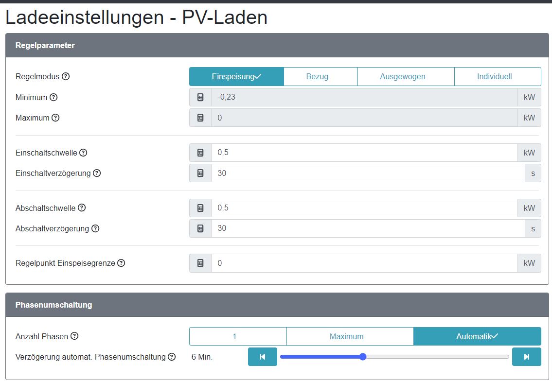

Woher weißt du das ich eine sehr lang konfigurierte Umschaltverzögerung habe ;-) und wie kann ich die verkürzen?

Die Leistungsspitzen etgeben sich aus der schwankenden PV-Produktion. Die Umschaltperiode ist fix auf 16Min eingestellt, allerdings kannst du wählen, ob du nur eine Minute warten möchtest, bis die Umschaltung erfolgt oder bis zu 15Min. Damit steuerst du, ob du eher Netzbezug/Speicherentladung gewillt bist zu akzeptieren oder eher einspeisen/Speicher laden möchtest.

Meinst du diese Einstellungen:
2024-06-12 20_28_58-openWB _ Ladeeinstellungen - PV-Laden.jpg (93.93 KiB) 683 mal betrachtet
oder wo kann ich das ansonsten einstellen? Wo sehe ich das die Umschaltperiode fix auf 16 Min eingestellt ist und wo kann ich das dann auswählen?
