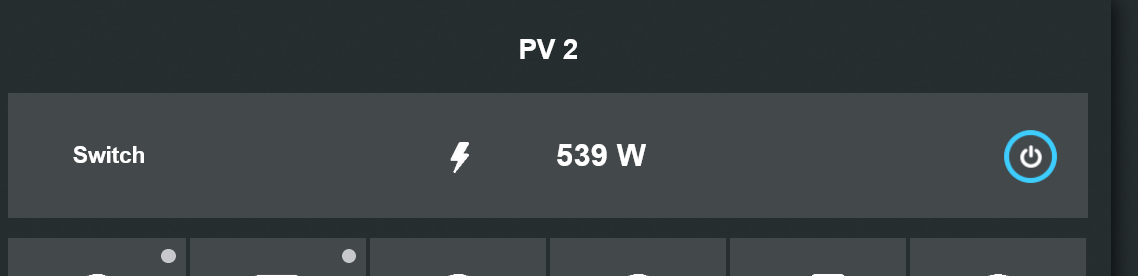

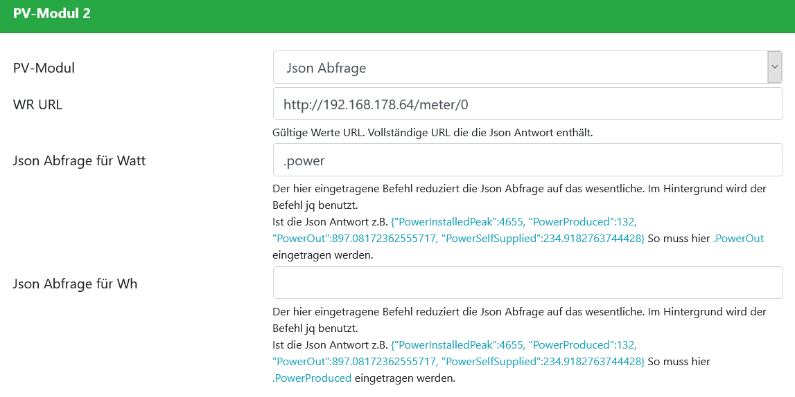

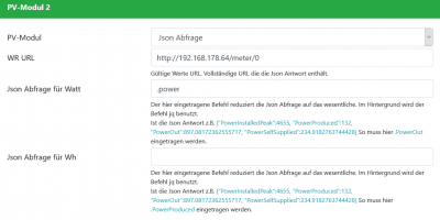

habe nun endlich mal versucht den 1pm als 2. PV- Modul unter "Json Abfrage" einzubinden. Leider bislang ohne Erfolg.
Ich habe analog der Empfehlung alles gesetzt, auch ".Watt" oder ".PowerOut" mal versucht und die Wh jeweils frei gelassen.
Im Status bleibt die Leistung auf 0 W. Wo könnte ich sonst schauen, ob überhaupt Daten zurückkommen? Per Link könnte ich schauen und kopieren, habe aber sonst 0 Ahnung von Programmiersprachen.
Oder was könnte ich wie anpassen, um es zum Laufen zu bringen?
Als SW ist eben die 1.9.232 drauf.

Gib mal im Browser die gezeigte URL ein und packe den Output hier in einen Code Block.

Re: Shelly Modulanfrage
Leider nur
Not Found
Ohaa, sicher, dass der Shelly unter der IP 192.168.178.64
läuft?
Mach mal statt /meter/0
/status
Hinter die IP
Ja.
