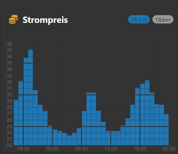

Installierte Version: 2024-10-08 15:16:06 +0200 [b01c6e34c]
Habe Zielladen 100% bis morgen 5:59 Uhr eingestellt-
Derzeit wird -trotz- erhötem Preis geladen.
Warum ?

Re: Rückmeldungen openWB software 2.1.6 Alpha 1
Das wird Dir vermutlich der blaue Infokasten am Ladepunkt (Standard Theme) sagen.

LutzB hat geschrieben: Di Okt 08, 2024 2:39 pm Das wird Dir vermutlich der blaue Infokasten am Ladepunkt (Standard Theme) sagen.
Sorry, super !
--> Hatte keinen Überschuss PV laden !
--> Die Ladung hätte definitiv nicht beginnen sollen.

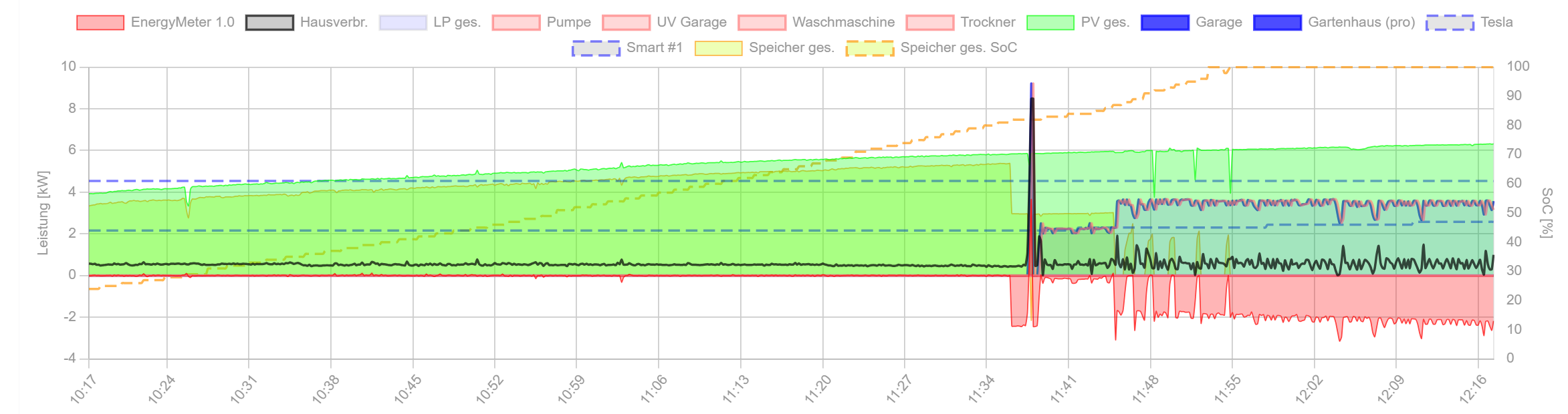

Noch hinzugefügt:
PV Einstellung:
Mindest Soc 95 Prozent.jpg (125.3 KiB) 2019 mal betrachtet
Betroffener Zeitraum:
95 Prozent_habe ich nicht.jpg (50.15 KiB) 2803 mal betrachtet

Scheint auch permanent zwischzen 15A und 16A rumzuzappeln.
Update: 1p/3p Umschalt-Timer scheint öfters neu zu starten, ich dreh' mal die erlaubte Stromabweichung rauf. Bisher war das nicht notwendig, lief bis zu diesem Update einwandfrei.

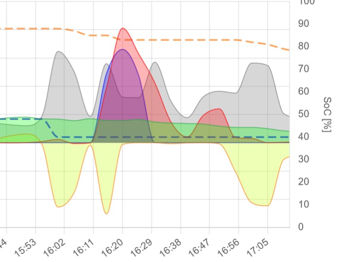

Das PV Laden springt gerade sehr seltsam. Es beginnt ganz normal mit der eingestellten Mindestanforderungen und steigert sich dann bis auf 32A. Wenn dann die Automatik für den Tausch auf drei Phasen beginnt fällt die Vorgabe plötzlich wieder auf die 9A zurück.
So kann natürlich nie eine Phasenumschaltung zum Zug kommen.
Bisher lief es einwandfreie, der Fehler kam plötzlich mit einer der letzten Updates.
Wisst ihr woran es liegt?
