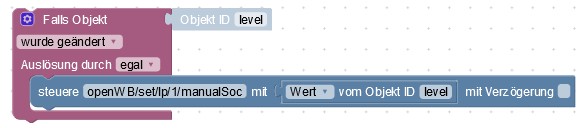

Ich nutze die kostenpflichtige Version von Tronity und habe mir jetzt ein Script für openWB über den IoBroker mit blockly gebaut.
Tronity habe ich als Adapter eingebunden, openWB über mqtt.
Den Ladepunkt in openWB habe ich auf "manuell + Berechnung" eingestellt.
Das Script übernimmt automatisch den SOC Wert von Tronity und schreibt diesen bei Änderung über mqtt in die openWB.
Da bei PSA kein Wert beim Laden übermittelt wird, sollte es so zuverlässig funktionieren. Ich bin aber noch in der Testphase aber
die Ladebegrenzung sollte so auch mit PSA Fahrzeugen funktionieren.
zur Info: Objekt ID "level" ist der SOC von Tronity

Ich habe die 1.9. Da ich eine Go-e Wallbox mit der openWB Standalone nutze, kommt für mich die 2.0 zur Zeit nicht in frage.
Der ioBroker schreibt die Werte von Tronity in die Datenbank von openWB über mqtt. Somit brauchst du beim Fahrzeug nicht mqtt auswählen.
