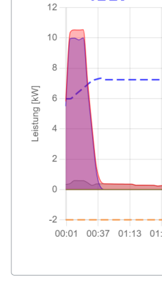

Bei mir hat das mit der Latenz bei Tronity zumindest heute Nacht und auch den Tag über heute recht gut gepasst.orcas451 hat geschrieben: ↑Mo Feb 05, 2024 12:37 pm Ja, für den Tronity (Um-)Weg braucht man einen kostenpflichtigen Account. Aber selbst damit ist das Ganze nicht so smooth wie vorher. Tronity hat nach meiner Erfahrung mit großer Latenz zu kämpfen, sprich es vergeht schon mal ne Stunde bis der aktuelle SoC Stand des Fahrzeugs dort ankommt.

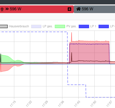

Darf ich dich bitten, dir das SoC-Modul von Tronity oder die Berechnung des SoC während dem Laden noch einmal anzuschauen?
2024-02-05 17:40:12,292 - {modules.common.fault_state:49} - {ERROR:fetch soc_ev2} - Tronity: FaultState FaultStateLevel.ERROR, FaultStr <class 'TypeError'> ("unsupported operand type(s) for -: 'float' and 'NoneType'",), Traceback:
File "/var/www/html/openWB/packages/modules/common/configurable_vehicle.py", line 66, in update
File "/var/www/html/openWB/packages/modules/common/configurable_vehicle.py", line 111, in _get_carstate_by_source
return CarState(soc=calc_soc.calc_soc(vehicle_update_data,
File "/var/www/html/openWB/packages/modules/vehicles/common/calc_soc/calc_soc.py", line 13, in calc_soc
imported_since_start = vehicle_update_data.imported - imported_start
TypeError: unsupported operand type(s) for -: 'float' and 'NoneType'
