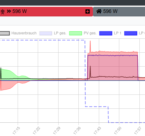

Darf ich dich bitten, dir das SoC-Modul von Tronity oder die Berechnung des SoC während dem Laden noch einmal anzuschauen?
Irgendwo ist in der openWB-SoC-Berechnung och ein Bug drin.
Das Abrufen des SoC von Tronity klappte nach dem Einstecken des Fahrzeugs wunderbar (als ich gerade eben nach Hause kam).
Das sieht man auch auf dem Screenshot (Sprung von 100% auf 19%). Dann aber als er während dem Laden den SoC berechnen sollte, trat eine Exception (?) auf, die den Wert auf 0 setzte. Das ist natürlich wiederum doof. (Sieht man auch auf dem Screenshot)
Folgendes tauchte dann im SoC-Log auf:
2024-02-05 17:40:12,292 - {modules.common.fault_state:49} - {ERROR:fetch soc_ev2} - Tronity: FaultState FaultStateLevel.ERROR, FaultStr <class 'TypeError'> ("unsupported operand type(s) for -: 'float' and 'NoneType'",), Traceback:
  File "/var/www/html/openWB/packages/modules/common/configurable_vehicle.py", line 66, in update
  File "/var/www/html/openWB/packages/modules/common/configurable_vehicle.py", line 111, in _get_carstate_by_source
    return CarState(soc=calc_soc.calc_soc(vehicle_update_data,
  File "/var/www/html/openWB/packages/modules/vehicles/common/calc_soc/calc_soc.py", line 13, in calc_soc
    imported_since_start = vehicle_update_data.imported - imported_start
TypeError: unsupported operand type(s) for -: 'float' and 'NoneType'
Man sieht also deutlich, dass hier irgendwas schief läuft. Ich habe den Ladevorgang unterbrochen das Auto noch mal raus gezogen und wieder reingesteckt, so dass der SoC nochmal neu von Tronity geladen wird. Das hat dann wieder geklappt.
Manchmal klappt die interne Berechnung des SoC also und ab und an nicht (wie hier).
Wo klemmt es denn da?
