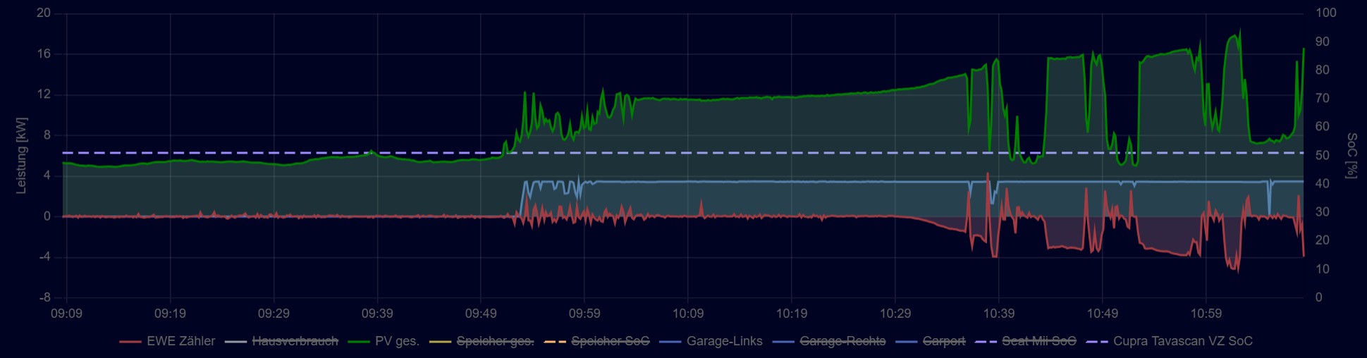

Der Tavascan lädt nun schon den ganzen Vormittag mit einer Phase und 16A an der Pro, ob wohl ich eingestellt habe dass er mit Maximum laden soll und dass die Phasenumschaltung blockiert werden soll. Warum beginnt er denn dann mit einer Phase?
So langsam verliere ich wirklich die die Geduld mit diesem Produkt, wenn da nicht mal die Grundlegenden Funktionen funktionieren...
Bin ich denn der einzige, der mit den Phasen so massive Probleme hat? Oder kann es auch ein Defekt der Phasenumschaltung der Pro sein? Daher erneut die Frage, gibt es in der Pro ein Log, welches man abfragen kann?

raudi hat geschrieben: Sa Jul 26, 2025 9:34 am Der Tavascan lädt nun schon den ganzen Vormittag mit einer Phase und 16A an der Pro, ob wohl ich eingestellt habe dass er mit Maximum laden soll und dass die Phasenumschaltung blockiert werden soll. Warum beginnt er denn dann mit einer Phase?
https://paste.openwb.de/sXXlTD9ZwYyqmDv
Bist nicht alleine. Seid der Version vom 22.07 ist das bei mir auch so mit dem einphasigen Laden. Obwohl viel mehr Überschuss vorhanden ist.
https://paste.openwb.de/ij5v8qOdsK0efj2
