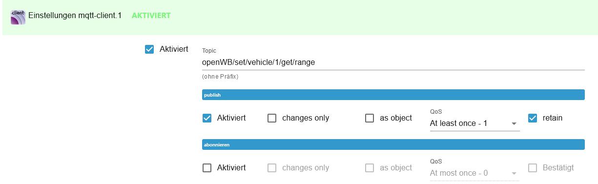

Ich habe gerade festgestellt, dass es noch einfacher geht. Wenn du auf Benutzerdefinierte Einstellungen vom level objekt der tronity Instanz gehst,m kannst du automatisch senden über MQTT aktivieren':flateric78 hat geschrieben: Do Feb 15, 2024 8:29 am Ich nutze die kostenpflichtige Version von Tronity und habe mir jetzt ein Script für openWB über den IoBroker mit blockly gebaut.
