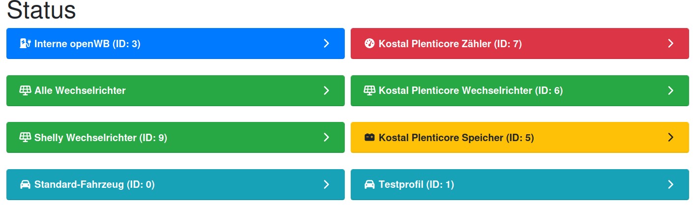

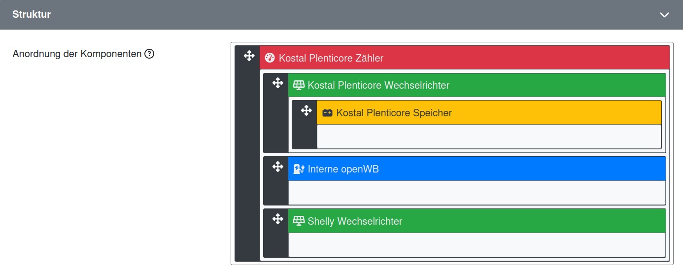

Ich habe im colors-Theme einen stark verzögerten Bildaufbau (Diagramm). Das Diagramm in der Default-gui kam im Master vom 16.02. gar nicht, in der aktuellen Alpha (2024-02-21 15:31:55 +0100 [82611573a]) ist es wieder schnell da. Unter dem colors-Theme erscheint lediglich der Hausverbrauch sofort, nach etwa einer Minute erscheinen die Leistungen und nach mehreren Minuten die Tagesverbräuche und das Verlaufsdiagramm. Es fühlt sich an, als ob erst ein Timeout stattfinden muß, bevor die Daten kommen. Irgendwo im Software-2.x-Bereich des Forums habe ich in einer Anmerkung eines Users wahrgenommen, daß auch er das Problem mit aktueller SW hat.
Dies Verhalten habe ich nach dem Update von master vom 02.02. auf master vom 16.02. erlebt. Danach bin ich auf beta vom 30.1.(?) und das Problem war behoben. Heute habe ich erst auf die aktuelle beta und dann auf master upgedated, die Verzögerungen sind bei beiden Versionen wieder da. Besonders verwirrt mich, daß das default-theme mit master vom 16.02. gar nicht ging und jetzt problemlos.
Mein System:
Was aus meiner Sicht unauffällig ist:
Ich habe einen shelly power plug für ein BKW. Nach Löschen änderte sich das Verhalten nicht.
Es existiert keine ungewöhnlich hohe Systemlast (mit top nachgeschaut)
Unter Status meldet kein Modul einen Fehler
Die Interna und die Regelung scheint zu laufen (Habe gerade kein Fahrzeug am Stecker)
Auffällig: Im upgrade-log meldet aiohttp einen Fehler:

Das klingt so, als gäbe es eine Verzögerung bei den MQTT-Messages.
Werden im MQTT-Log Fehlermeldungen angezeigt?
