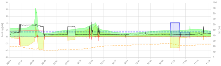

Ich muss nochmals das Thema Phasenumschaltung aufgreifen, weil es einfach nicht sinnvoll funktioniert.
(368.74 KiB) Noch nie heruntergeladen
Folgende Punkte ergeben sich:
1) Ab ca. 2:40 war für ca. 3 min ausreichend Überschuss da, um 3p zu laden.
--> Nach so einer kurzen Zeit auf 3p zu wechseln ist Quatsch
2) Ab ca. 2:43 war so wenig Überschuss da, dass es nicht mal für 1p langt. Trotzdem wird noch 12!!! min in 3p durchgeballert. Dann wird auf 1p gewechselt und dann läuft erst die Abschaltverzögerung los.
--> Da passt irgendwas vorne und hinten nicht. ;-)
https://paste.openwb.de/ghmfuIK543cNq9X
